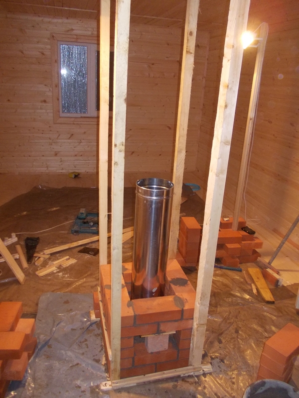

Отопительная с х.к. и конвекцией на второй этаж а так же сделаны конвекционные отверстия для тепосъема с трубы на втором этаже, сомнения - не переохладится ли труба???

Там же наверно "сенвичем" гильзовали.А он иногда и открытый неплохо стоит-не сильно охлаждаясь(или так что этим можно пренебречь).А так и безопасно и тепло съем в пользу второго этажа.Я бы так же бы поступил.Классная печь.
    Привет Герман!
    А почему она должна переохладиться?! Она же у тебя замкнута в тепловом контуре ( т.е. в доме), причем теплосъем с одной стенки дымохода... не боись, все будет ок.
    По печке зачет... видно что ищешь свой стиль, почерк... уважаю Razz
      Два метра голой трубы 200 мм. вызывают беспокойство, хотел еще на гильзе поставить задвижку, холода наступят - посмотрим

      Как печь в деле Герман не мерил температуру на 2этаже???

      Сейчас трудно сказать, на улице тепло, две закладки по 6 полешков и везде тепло, дождемся холодов - увидим, конвекционный канал не открывают, а с трубы тепла прилично, так что ждем морозов.........

      Здравствуй Герман! Вопрос по теплосъёму с трубы. Гильза быстро нагреется и даст тепло, это гуд. Но и быстро остынет после прекращения топки, и в мороз не получится ли обратный эфект, холод с трубы. Доп. шибер на втором этаже не помешал бы имхо. Печь зачёт.

      Решил тоже с трубы конвекцию снять кто подскажет чем трубы можно герметично соединить чтоб дымом не подсасывало в помещение??? Труба под штукатурку из Победы марки 250 деревяшки как направляющие.

      А по-моему - неправильно это, ставить голую трубу в качестве теплосъёма. Правильно заметил Михаил Рожков. И опять же опасно - не уследишь во время топки, а что-нибудь (это я просто фантазирую) вдруг на эту раскаленную трубу шлепнется. И что тогда? При такой печи тепло и так пойдет наверх. А голая труба - опасная затея, да и герметики - тоже.

      Теплосъем не буквально с голой трубы.Труба находится в несгораемом контуре(кирпич или другой материал),вот между ними образуется конвекция,дальше конвекционная решётка и..... Радость

      Ты меня конечно извини Евгений, но если у тебя есть практический опыт использования данного решения в практике, то прошу высказаться по сути.
      И конкретно мне это интересно, потому, что данное решение имеет право на жизнь при наличии на рынке гильз-нержавейки.
      И заказчик просит это применить. Хотя у меня большие сомнения.
      У меня в печи это используется и откровенной эффективности не обнаружил.
      Задумывал у себя в печи, как воздушный зазор в качестве противопожарной отступки, что реально работает.
      Евгений Докторов
      Сообщения: 778
      СообщениеДобавлено: Вт 8 Декабрь 2015, 22:22 Ответить с цитатойВернуться к началу
      Так а что извиняться. Попробую ответить так, как думаю сам.
      1. Сначала надо четко понять, что мы хотим иметь на втором этаже. Каково его утепление и имеет ли это смысл. Если имеет, то можно было бы сразу задаться вопросом: а не лучше ли было бы сделать на втором этаже простейший щиток и сложить его на ребро - и способ кладки проверенный, и тепла можно накопить больше. И обязательно с задвижкой. Несколько неудобно бегать на второй этаж, но если очень хочется, то придется. И все это при условии, что второй этаж соответствующим образом утеплен.
      2. Сделать конвекционные отверстия в печи при прохождении межэтажного перекрытия (ну хотя бы так, как вы и предлагали, - в качестве ППР). Выходы желательно оснастить регулируемыми вентиляционными решетками с возможностью полностью (условно, конечно,)перекрыть их в случае ненадобности. Или и вовсе герметичными дверками.
      3. Попытаться убедить заказчика в бесперспективности такого( с помощью нержавеющих открытых гильз) метода нагрева (М. Рожков уже указал причины). Поэтому то, что есть на рынке, применять нужно грамотно, умело мотивируя отказ на основе своих знаний и требований правил пожарной безопасности.
