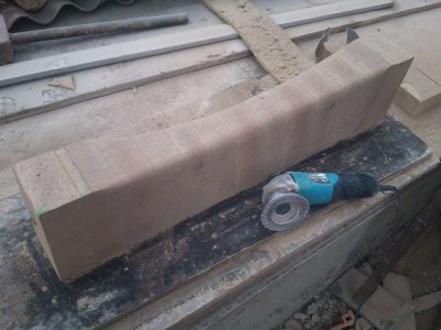

Доброго времени суток всем. Прошу прощения за поднятие старой темы. Видел где-то на форуме способ изготовления перемычки без шпильки. Суть: набирается кирпич на ребро, делаются пропилы под арматуру и заливается это всё раствором. Не могу найти эту тему... Напарник просит объяснить "на пальцах", а я как собака - глаза умные, а сказать не могу rolf Помню, что там и фотки все были, очень наглядно. Может кто помнит или автор увидит моё сообщение - киньте ссылочку, пожалуйста Confused

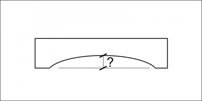

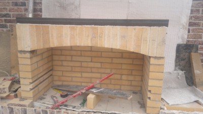

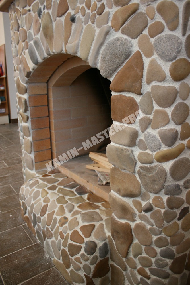

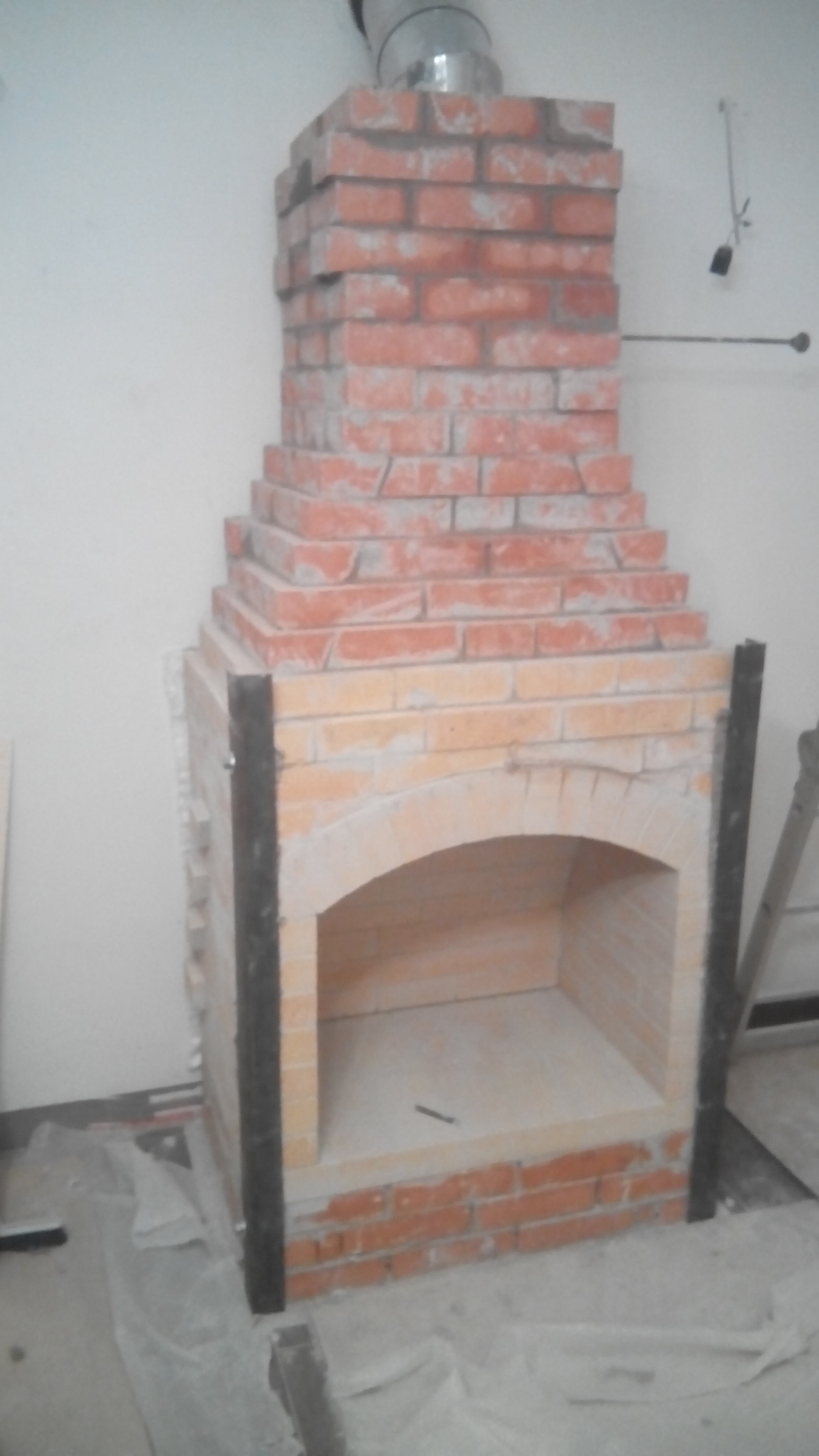

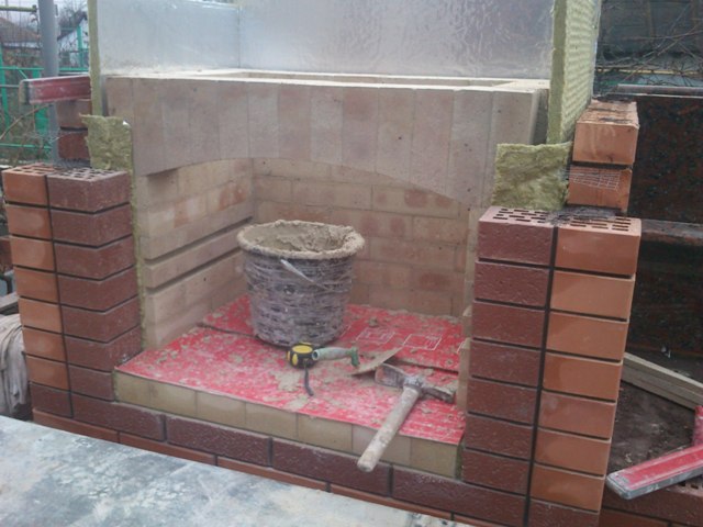

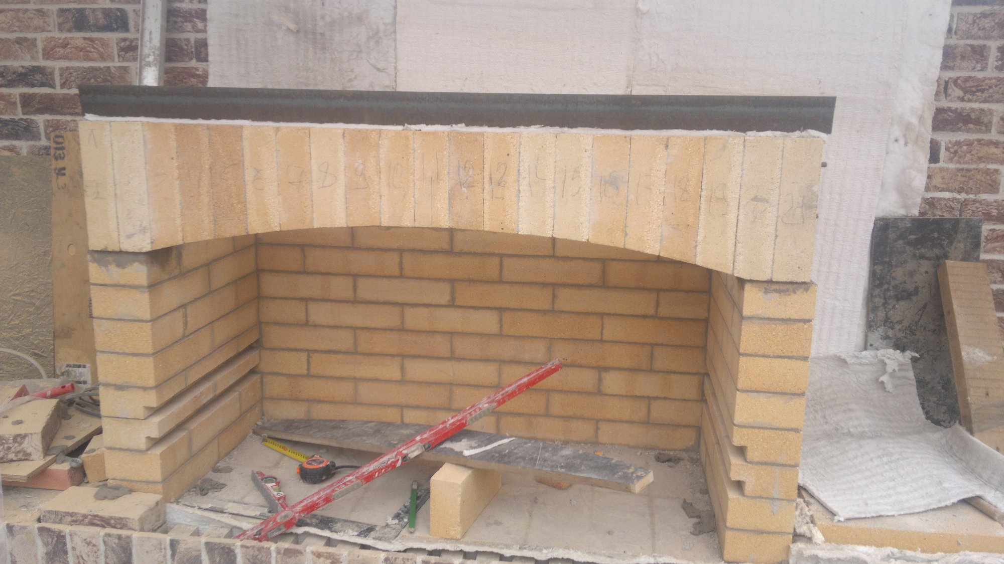

Приветствую коллеги,
Можно ли делать арку при кладке облицовки камина на ребро? Вопрос возник, вроде не попадалось такое. На плашку не хотел, чтоб по компактнее. Или на шпильках повесить кирпичи, выпилив контур . Облицовка будет камень, т.е кладка черновая. На топке арку сделал, теперь нужно повторить.
С уважением, Петр

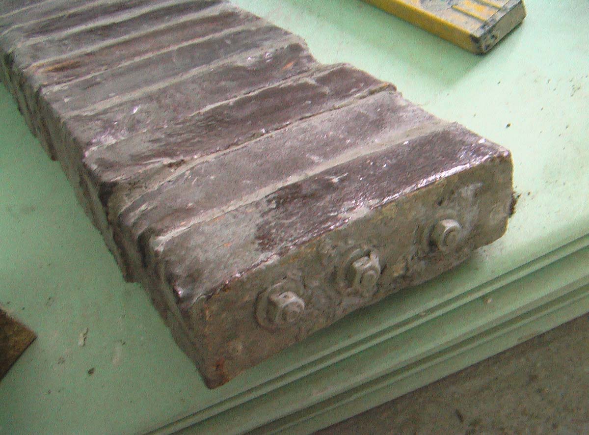

Перемычка из глазурированного кирпича со шпильками
перемычка

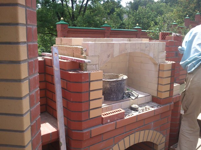

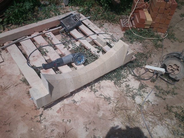

Я всегда делаю так...
 Размер файла:  70.3 КБ
 Просмотров:  1213 раз(а)
Шпилька 12 диам.
 Размер файла:  65.15 КБ
 Просмотров:  1190 раз(а)

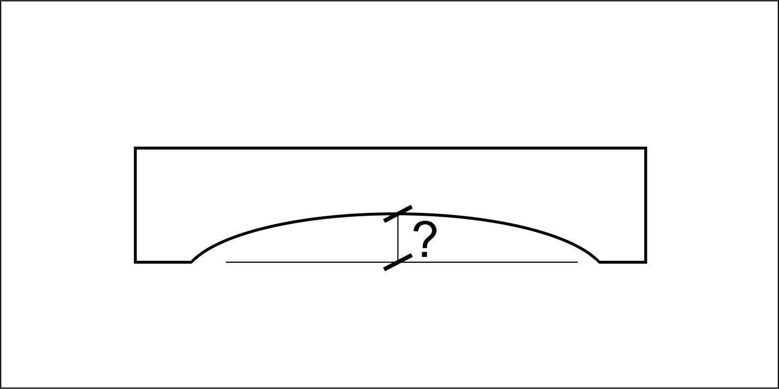

Класс! А какой подъем лучкового перекрытия по центру от горизонтали в сантиметрах?

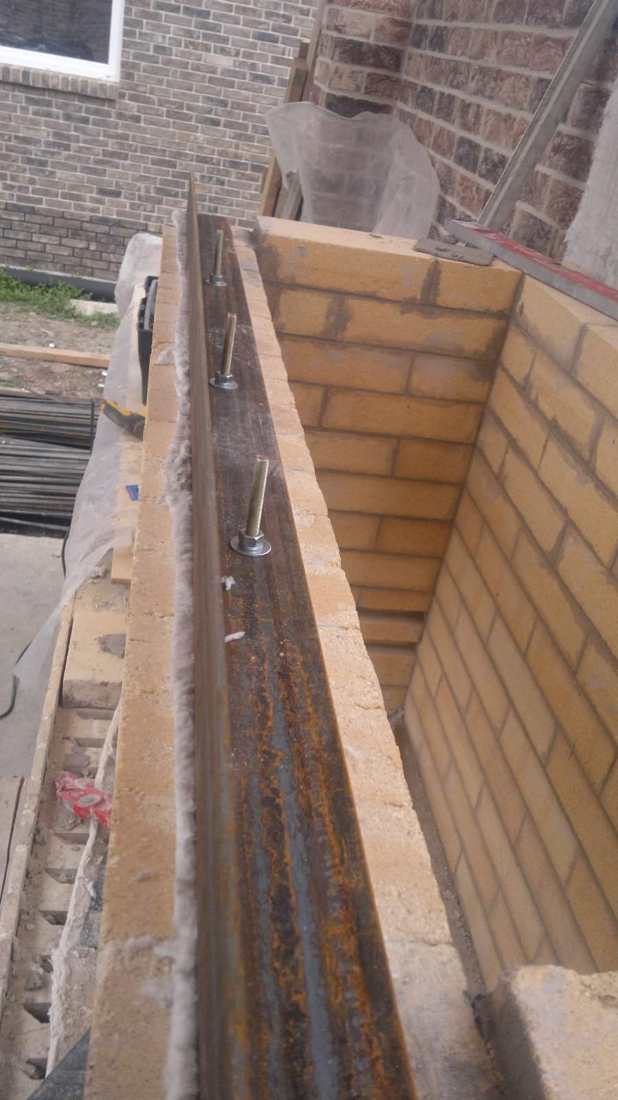

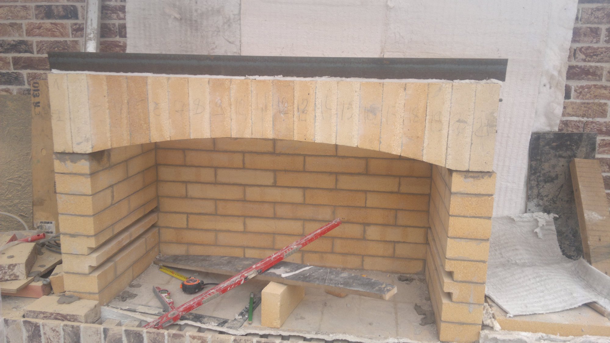

Tim_on
Сообщения: 576
Регион: Краснодар
СообщениеДобавлено: Вт 29 Декабрь 2015, 17:52 Ответить с цитатойВернуться к началу
Виталий, я делаю 6-8 см. Чем длинее проем, тем выше подъем. На 75см. - 6см, на 115 см - 8 см. До метра включительно, две шпильки и мастика Гарант+, после 1 метра усиливаю уголком см. фото.

KODIR_53
Зарегистрирован: Пн 27 Июль 2015, 19:18
Сообщения: 10
Регион: Николаев
СообщениеДобавлено: Вт 29 Декабрь 2015, 19:50 Ответить с цитатойВернуться к началу
На 77см проема - 7см. Собираю на мертель.

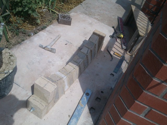

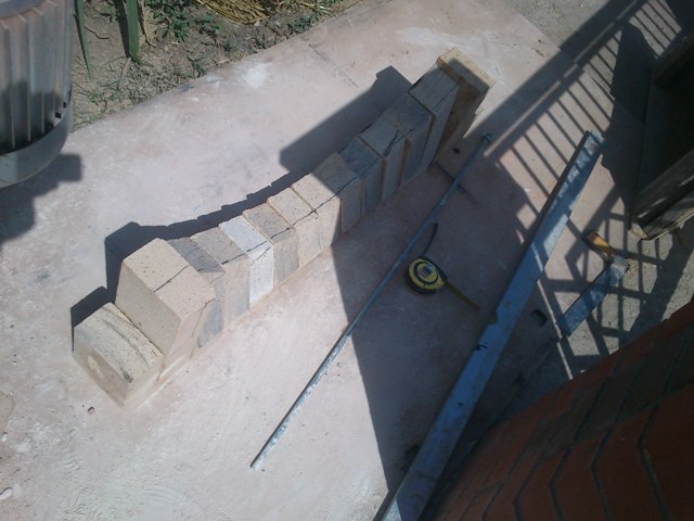

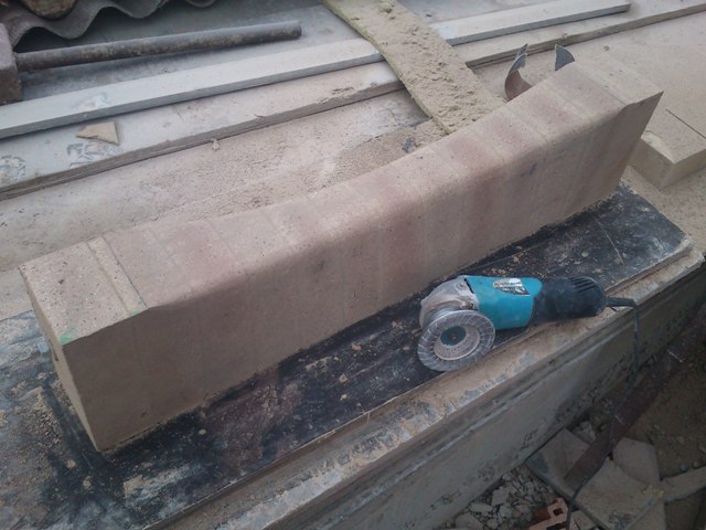

KODIR_53
Сообщения: 10
Регион: Николаев
СообщениеДобавлено: Вт 29 Декабрь 2015, 21:16 Ответить с цитатойВернуться к началу

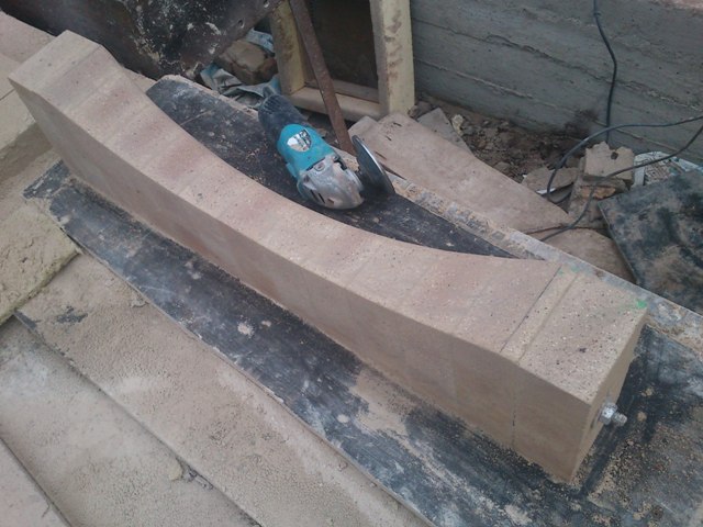

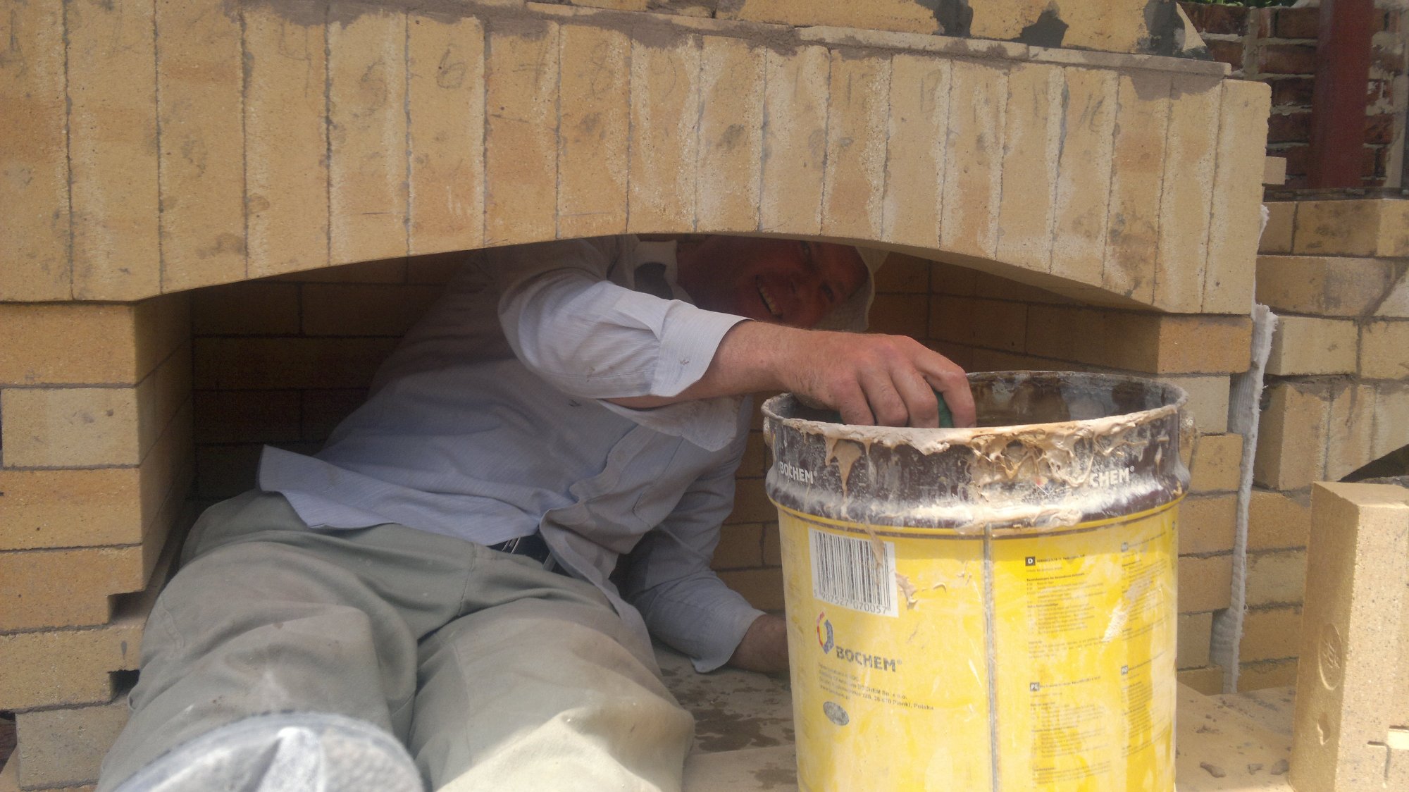

Вот, для наглядности еще пару фото.
Сначала сверлю отверстия, подрезаю приблизительно по размерам,
собираю на шпильку, стягиваю и обтачиваю болгаркой с алмазной чашечкой.
Такая последовательность, если эта арка имеется ввиду.

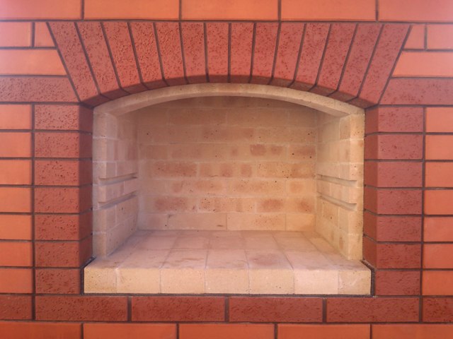

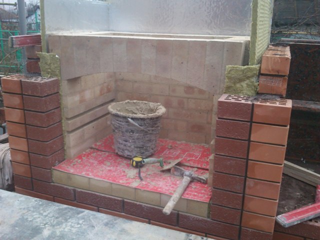

СообщениеДобавлено: Пн 1 Февраль 2016, 23:59 Ответить с цитатойВернуться к началу
С уважением, Петр
В итоге стало так.
 Размер файла:  183.49 КБ
 Просмотров:  908 раз(а)
