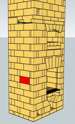

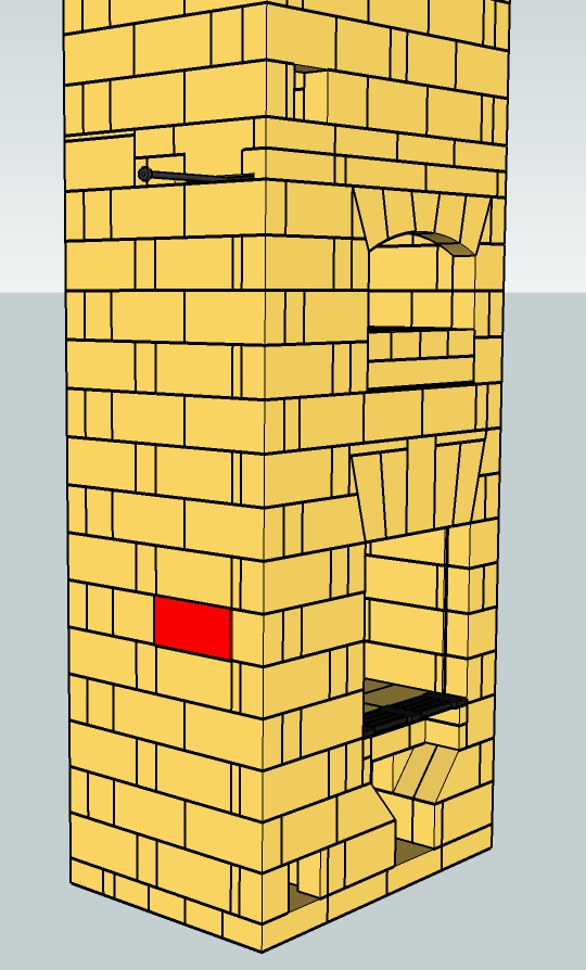

Понятно, т.е. ДГ от плиты можно направить в отверсте обозначенное на рис. красным?
 Размер файла:  305.94 КБ
 Просмотров:  799 раз(а)
СообщениеДобавлено: Пн 4 Январь 2016, 23:00 Ответить с цитатойВернуться к началу
Можно, но лучше бы иметь выход из топки ближе к задней стенке.
Поэтому я и написал - можно поменять местами опускной и подьемный каналы для удобства размещения варочной плиты.

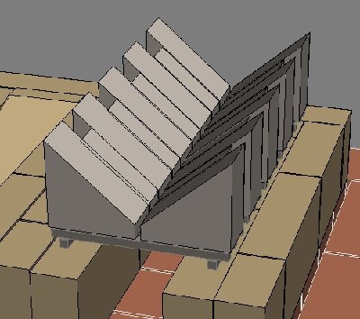

"На прошлой неделе делал ещё такой вкладыш в топливник, см. рис2
Ход мысли такой: во время розжига и активной фазы, дополнительный воздух проходит под закладкой, по каналам, образованным ребристым наклонным к центру подом, а в конце топки каналы заваливаются углями и не пропускают лишний воздух. См серию рис3
На практике это не подтвердилось, горение получалось "грязное" и дымление из трубы прекращалось только почти в самом конце топки. Увеличение подачи воздуха через зольник приводило к дымлению(чёрно-белый дым), уменьшение подачи приводило к появлению сизого дыма.
Сейчас появилась идея, сместить маленкие скосы к центру и получить V-образный под со щелью вдоль середины 5-10мм. Дополнительный воздйх будет идти из отверстий между стенкой топливника и малыми скосами, рис4. На поду со щелью уголь должен догорать, а во время активной фвзы щель особо не повлияет на чрезмерное выделение летучих..."
Вот если бы стенки топливника были в "ёлочку", то может и получилось бы чистое и эфективное горение и на конечном этапе, потери с уносом тепла были бы меньше .
Я даже рассматривал вариант пропилов в стенке топливника, над обниженными скосами, наклонного пода.
Время конечно много прошло, но все же, Шура , а чем закончились ваши эксперименты с такими конструкциями?

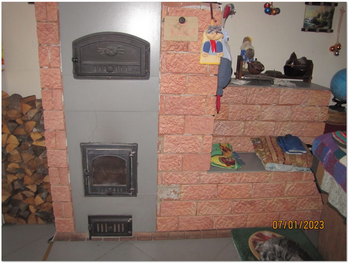

СообщениеДобавлено: Вт 3 Октябрь 2023, 18:45 Ответить с цитатойВернуться к началу
Давненько я тут не был, почти 13 лет.
В 2015 году сложил печь с топливником Чернова на 2-а этажа, по своему проекту, с лежанкой-сидушкой + щитком на первом, а также щитком на втором.
Похоже сайт Строители.инфо умер, там выкладывал весь процесс кладки.
Если интересно могу повторить весь процесс здесь.
С уважением Валерий
Плитка Теракот я так понимаю стала отваливаться ?

СообщениеДобавлено: Вс 15 Октябрь 2023, 00:28 Ответить с цитатойВернуться к началу
Стал искать, оказалось много информации удалено, но из того что осталось постараюсь подобрать.
Плитка не отвалилась, её мелкий внук отковырял отвёрткой, лет пять назад.
