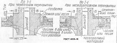

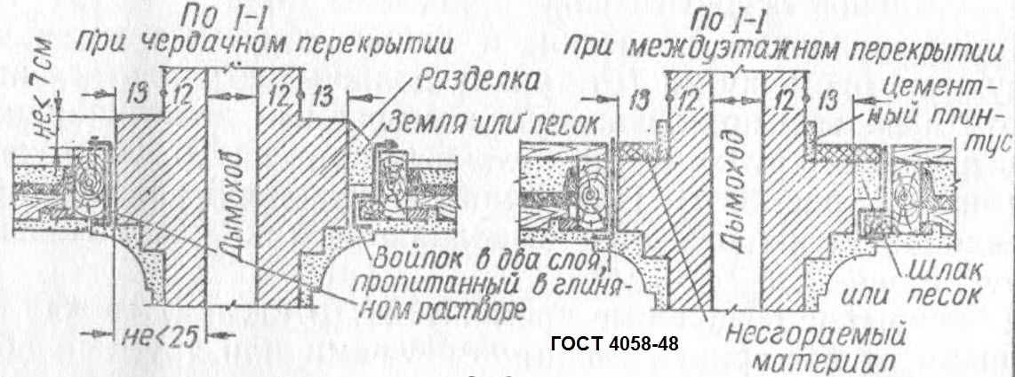

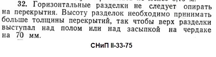

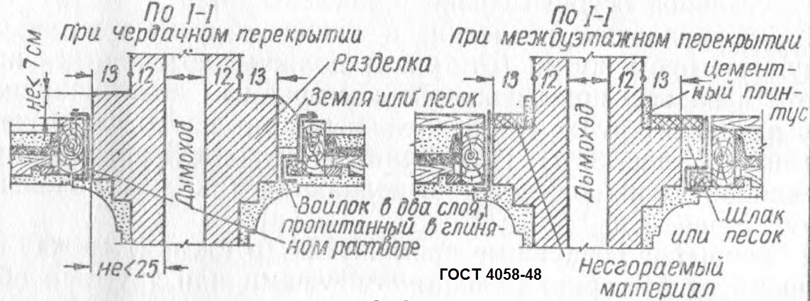

СообщениеДобавлено: Чт 4 Апрель 2019, 20:07 Ответить с цитатойВернуться к началу
При всем моем уважение к Борис Борисовичу я не согласен с ним о распределение 70 мм выступающей междуэтажной разделки по 35 мм в каждую сторону.
Постараюсь объяснить по хронике принятия документов.
ГОСТ 4058-48 "Отопление печное. Пожарная профилактика"
высота разделки больше толщины перекрытия не менее 7 см
СНиП III 62
СНиП II-33-75 "Отопление, вентиляция, кондиционирование воздуха"
СНИП 2.04.05-91 "Отопление, вентиляция, кондиционирование"
Разделка должна быть больше толщины перекрытия на 7 см
СП 7.13130-2013 "Отопление, вентиляция, кондиционирование. Требования пожарной безопасности"
Вот так потеря одного слова - "высота", изменилось конструктивное требование.
Считаю, что п.5.14 СП 7.13130 следует читать/писать:
высота разделки должна быть больше толщины перекрытия на 7 см
Ведь именно верхний уровень определяет пожарную безопасность при сдвиге трубы в примыкании к разделки при образование свища.
