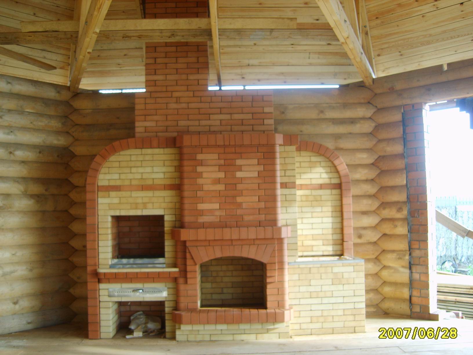

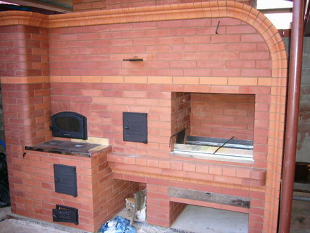

наружные комплексы (уличный очаг) различной комплектации построенные по проектам И.Кузнецова
все работают на одну трубу, в любом сочетание элементов

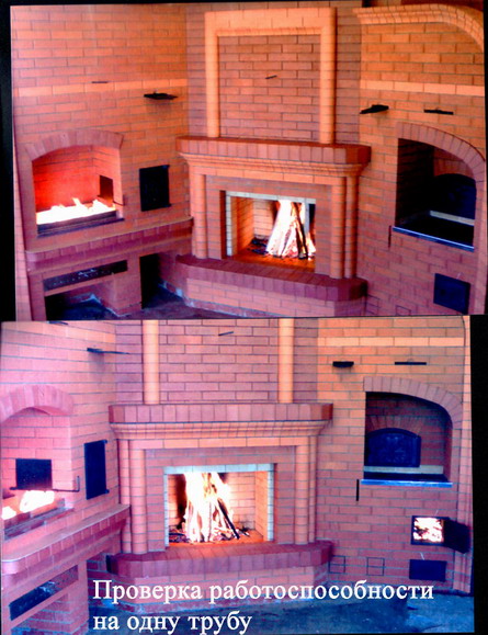

а здесь тест на одновременную работу всех очагов в одну трубу

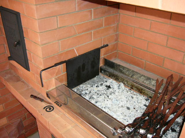

элемент мангала

Какая топочная дверка используется, в частности, в последнем снимке, в печи для приготовления углей? Если отечественная, то производитель, если можно... И есть ли финские аналоги?
Сообщения: 10147
СообщениеДобавлено: Пт 29 Июнь 2007, 20:09 Ответить с цитатойВернуться к началу
дверка топочная ДТ-5
Производитель: Россия
Размер, мм: 350х250
Вес, кг: 6,5
ЗЫ: точно завод можно завтра узнать
