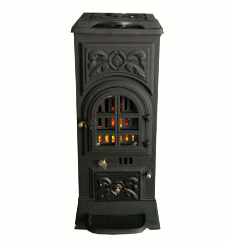

Уважаемые форумчане,здравствуйте.
Я тут новичок, и в печном деле чайник, если нарушил правило какое-то, прошу меня простить. Поиском по форуму ответа не нашел. Если плохо искал и есть уже такая тема, переадресуйте пожалуйста.
Прошу совета!
Нужно обеспечить отопление отдельной комнаты (16м.кв.) в бревенчатом дома.
Остальные комнаты отапливаются круглыми голландками - там все ок.
В обсуждаемой комнате стоит древняя (кладка на глине) неисправная кирпичная варочная плита и поэтому зимой комната не используется Sad
Мой план:
Разобрать плиту и поставить на ее фундамент чугунную печку подключив ее к имеющемуся дымоходу.
Дымоход целый, в нижней части "затык", но выше точно в норме, так как к нему подключена исправная печь из другой комнаты.
Вход в дымоход от старой плиты низко.
Разобрав плиту - смогу добраться туда снизу и прочистить дымоход.
Планирую старое отверстие сделать прочистным каналом, а под новую печь пробурить отверстие нужного диаметра на нужной высоте.
По термоизоляции:
снизу кирпичный фундамент, сзади кирпичный столб-стена, с другой стены ( все в углу комнаты)оставлю от старой плиты кирпичную стенку в полкирпича в качестве изоляции. Печка от нее сантиметрах в 30 будет. Дымоход сразу в кладку уходит.
1. Насколько мой план адекватен?
2. Есть ли где-то на данном форуме список условий (прежде всего по безопасности) которые нужно соблюсти в данном случае.
2. ценник на выбранную мной печку уж больно сладкий, настораживает - 16 000р.

В основах анализа написано-если что-то дается легко то это должно быть подозрительно. Если у ам не будет радиатора Вы ее не купите. Где у этой печи тепловоспринимающие поверхности и аккумулирующие способности?
А про онкологию эабыли? В онкодиспансер сходи и сразу желание пропадет.
Там же пыль подгораета это вредно.
Чини старую печь. Найди в Питере Миркиса Семена и он поможет.
НА ПЕЧАХ ВЫЖИЛ БЛОКАДНЫЙ ЛЕНИНГРАД...

А если человеку не нужны накопительные свойства печи, а планируется приезжать на выходные или вообще на один день? Кочегарить кирпичку? Чугунная или металлическая печь позволяет прогреть дом в любой мороз. А те у кого только кирпичка зимой в мороз вообще сидят дома и никуды не ездют. Факт. Я имею в своём доме две кирпичных отопительных печи и одну чугунную. Едем с детьми да же в минус 25. Правда последнее время Питер погодой удивляет, но ещё не вечер!
У нас в этом году во все времена года +8!

Спасибо за ответы!
1. Действительно - мне печка нужна чтобы быстро прогреть комнату по приезду.
И даже не каждые выходные (к сожалению).
Так, раза 3-4 за зимний сезон.
Если морозы сильные - дополнительно протапливать вечером.
Ну и так, на огонек посмотреть Smile
2. Восстанавливать древнюю варочную плиту смысла не вижу.
То что для отопления она не подходит понятно даже мне.
Класть же новую отопительную печь "с нуля" - не умею (хотя может это и просто)
Отсюда выбор - металл.
3. Дяденьки!
Пожалуйста, дайте ссылку на хорошую тему форума где можно прочитать как правильно установить и подсоединить чугунную печь, чтобы не угореть и не сгореть.
А то в интернете все статьи, которые я нашел, написаны так, что после их прочтения чувствуешь себя полным дебилом.
Тянет плюнуть и заказать установку "под ключ".Crying or Very sad
Выбранная мной модель Konig Feuer "Аль-касар" хорошая печь? Или "отстой" и лучше посмотреть что-то другое.
