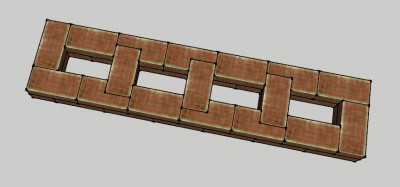

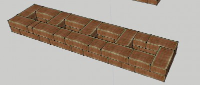

Доброго времени суток, уважаемые форумчане.
Предположим заказчик хочет построить 4 канальную коренную трубу в которой 1 канал - дымовой, для подключения некоего очага, и 3 вентиляционных.
Вопрос 1. На каком растворе будем выполнять кладку (ГПС, ЦПС или ЦПС+известь)?
Вопрос 2. Какой метод перевязки использовать? Как каменщики или как принято при строительстве печей (с выпиливанием в кирпичах).
Спасибо

думаю, что важно обратить внимание на другой аспект. Если дымоход совмещён с вентиляцией, то , скорее всего, конструкция находится в стене.
СНиП III-Г.11-62 ( 62 года, ныне не действует, но...!)
4.3. Дымовые и вентиляционные каналы в кирпичной кладке должны выполняться строго вертикально с перегородками между ними не менее 0.5 кирпича с полным заполнением швов раствором.
4.4. Устройство дымовых и вентиляционных каналов в наружных стенах здания не разрешается. В исключительных случаях такое размещение дымовых каналов допускается при условии утепления их с наружной стороны стены путем утолщения кладки или другим способом, предусмотренным в проекте.
я где-то встречал что утепление должно быть 2.5 кирпича.
Другая проблема: правильное формирование оголовка трубы, чтобы дым не засасывался ( обратной тягой) в вентиляцию.
Вообще, исходя из идеи, чтобы дым не попал в вентиляцию в самой трубе, то печная перевязка, конечно лучше. Вообще, наверное, можно придумать какой-нибудь термошов))) с прокладкой термостойким волокнистым материалом.
Ситуация оч. хорошая: есть возможность не только продвинуть науку в жизнь))), но и заработать на усложнении конструкции))).

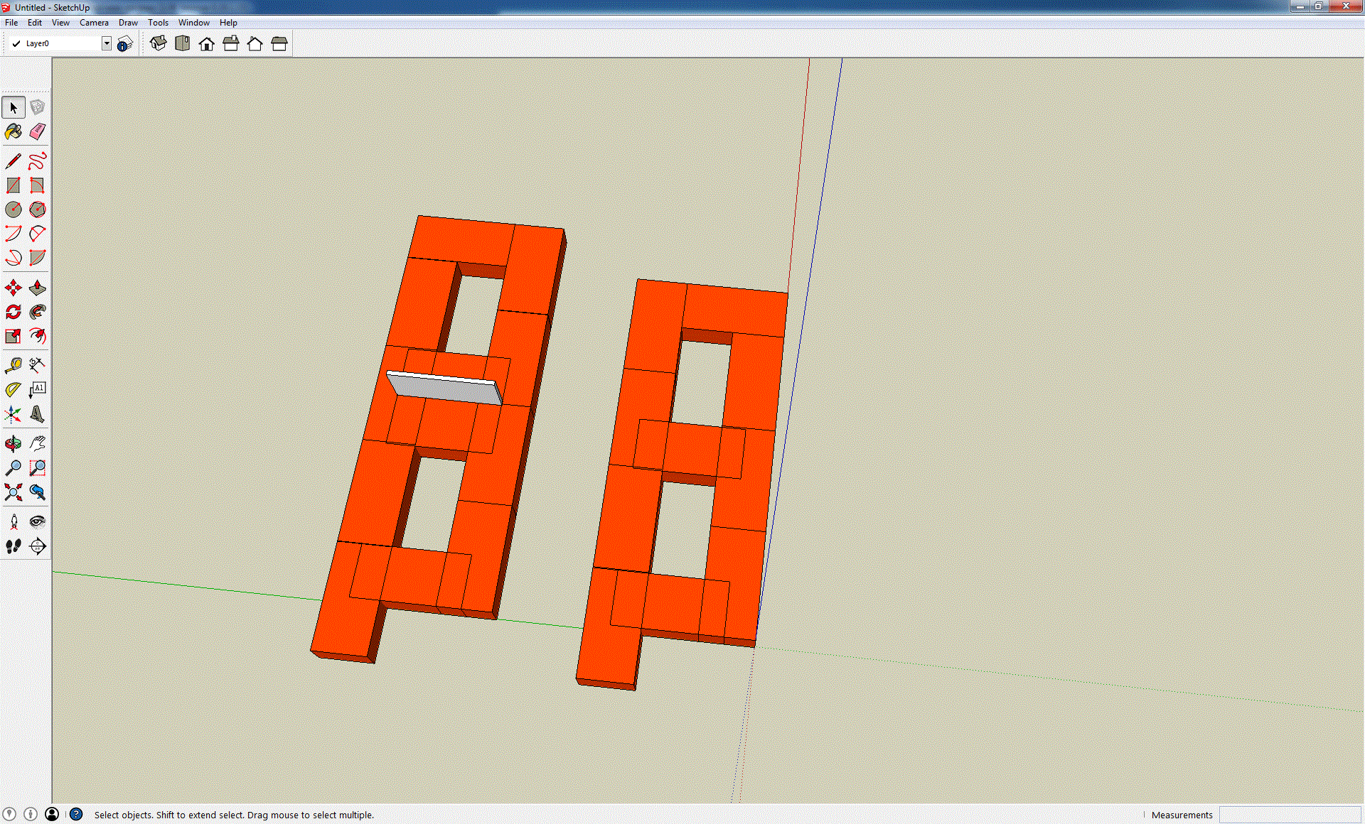

первое, что сразу приходит в голову
 Размер файла:  591.99 КБ
 Просмотров:  698 раз(а)

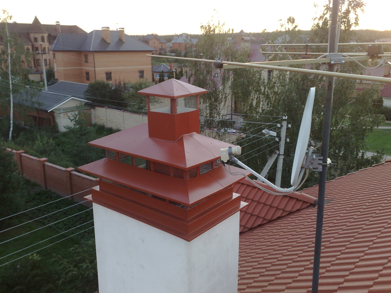

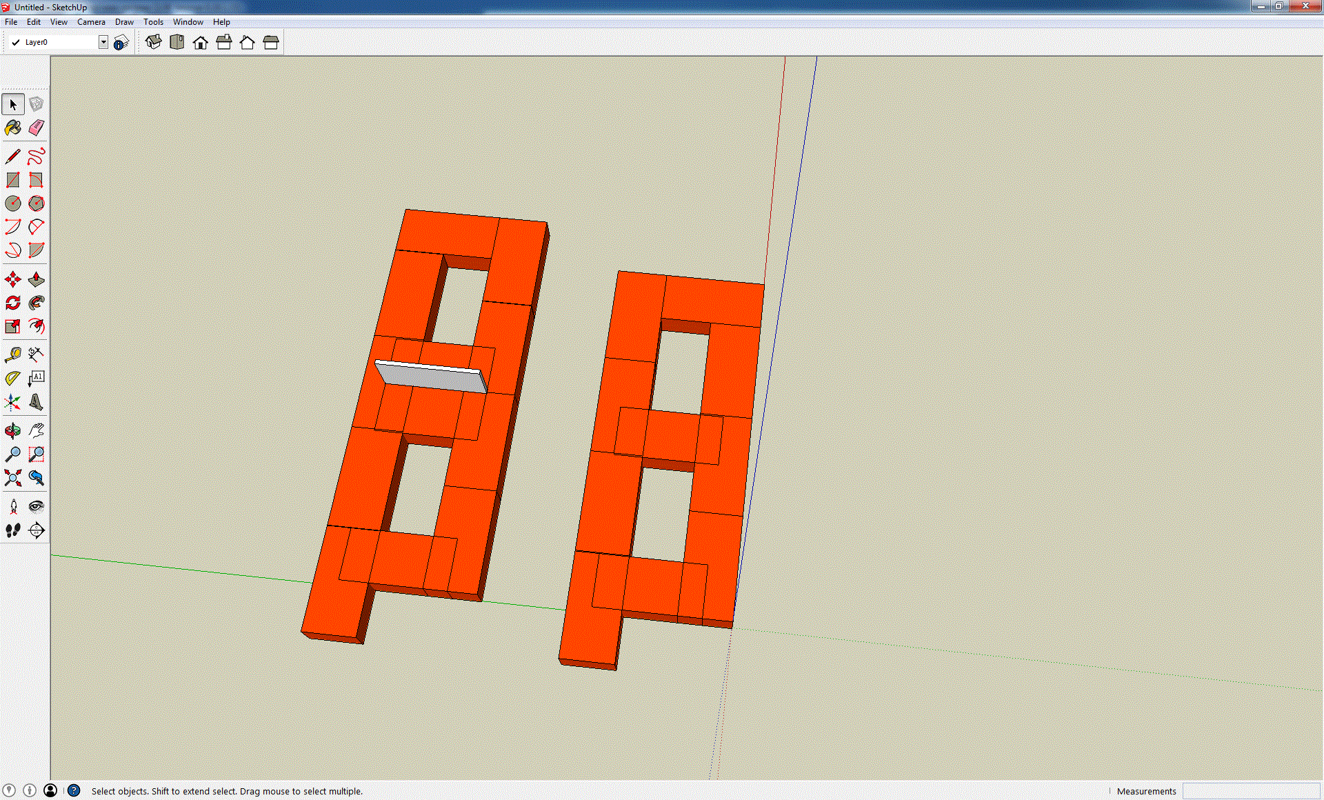

Если загильзовать нержавейкой дымовую трубу с заполнением просветов каменной ватой , то перевязка каменщиков вас вполне устроит . Я свою трубу клал на ЦПС с известью , потом покрыл с наружи гидрофобизатором . Дымовую трубу вынести над перекрытием вентиляционных
Дилетант аз есьмь .
 Размер файла:  405.13 КБ
 Просмотров:  683 раз(а)
Спасибо. Я тоже думаю, что сонирование нержавейкой упростит процесс строительства да и эксплуатации тоже. Вот как к этому заказчик отнесется...

Я в готовую печную смесь , содержащую цемент, добавлял известь - примерно верно по какому-то рецепту с тырнета . Заказчика нужно убедить , что от гильзы одна только польза - упрощается противопожарная разделка при проходе перекрытий , уменьшается зарастание сажей , облегчается холодный старт- гильза быстро прогревается и способствует хорошей тяге .
