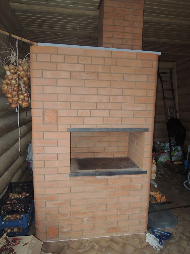

Может всё таки покажите схему того что у вас там получилось, или хотя бы фото?

Горение регулировали поддувалом, чтобы сильно не разгоралась, несколько раз приходилось растапливать заново. К тому же печник говорил топить печь с плавным разгоном, чтобы не трескалась.

В этом году тоже столкнулся с "этим"... До этого ни разу не было. Шипение, потом хлопок и сажа из задвижек( без пламени).
московская область
8-926-258-63-00

... а не похожа ли сия "какофония" на возгорание - догорание пиролизных газов в колпаке?
СообщениеДобавлено: Сб 26 Декабрь 2015, 10:33 Ответить с цитатойВернуться к началу
Нет.
