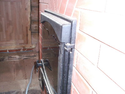

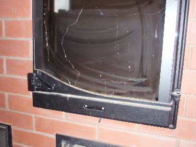

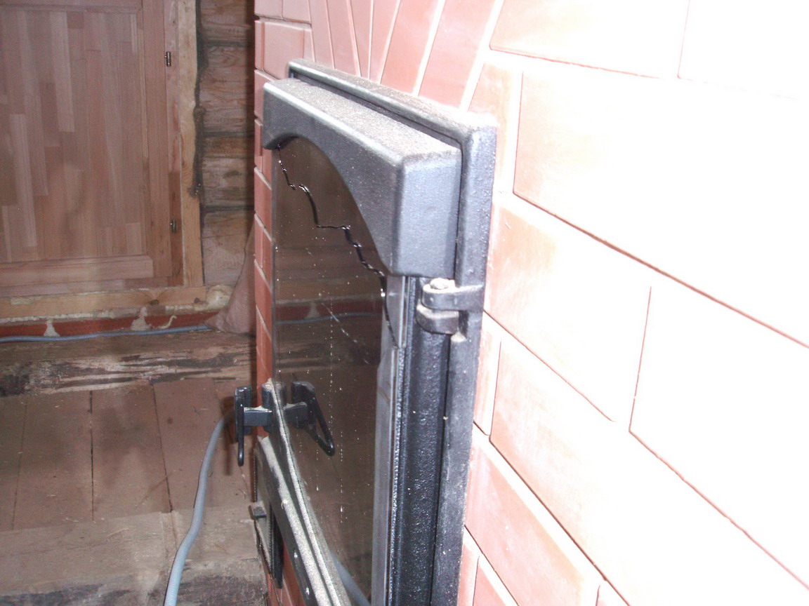

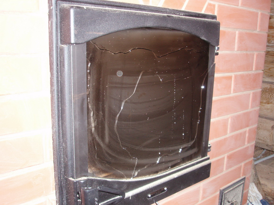

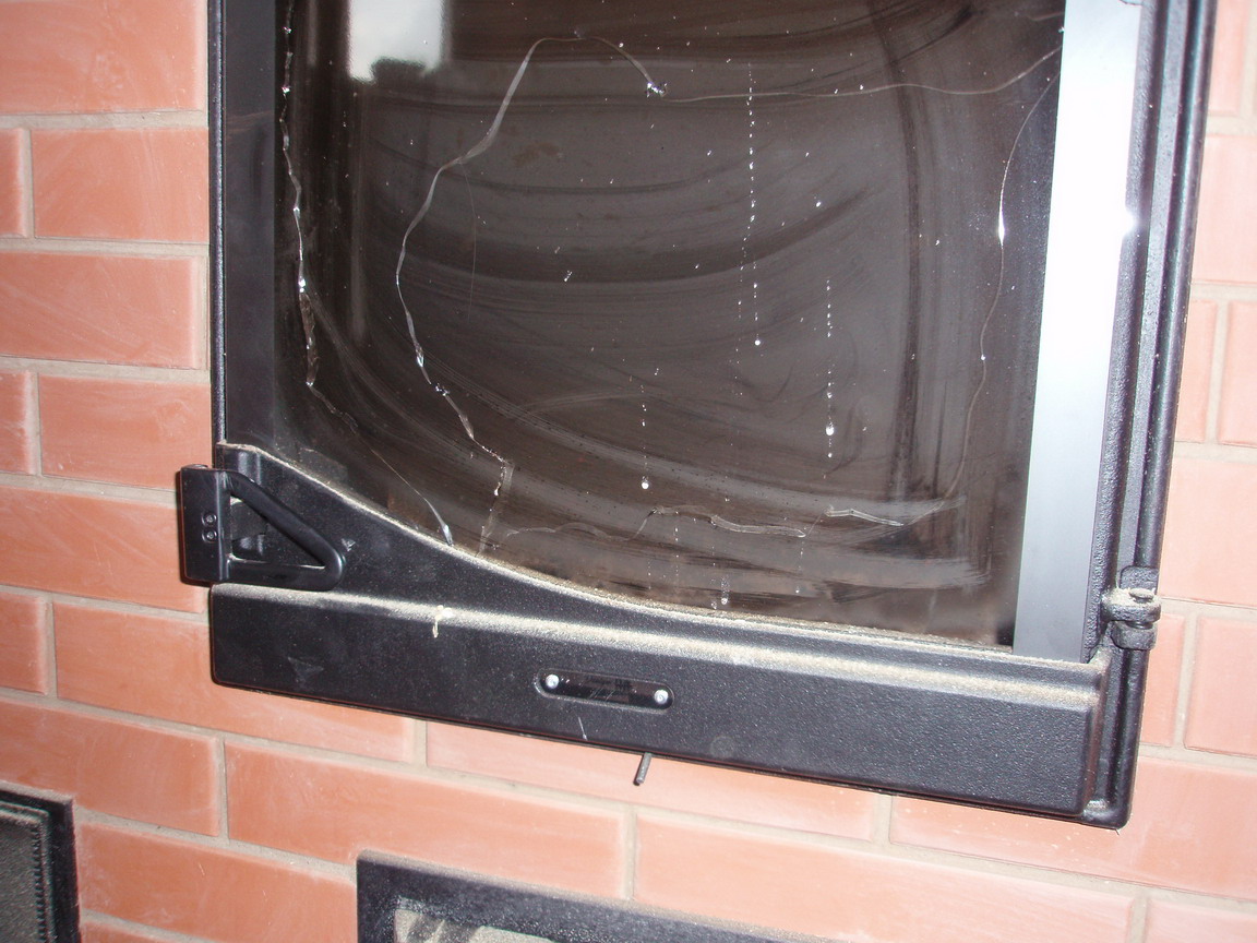

вопрос не праздный
за все время первый раз на ННТ401 лопается стекло
какие могут быть предположения по логике такой трещины
да, печь еще не введена в эксплуатацию, находиться в стадии просушки

Или подделка и стекло не кварцевое, или где-то ударили раньше... Я, в свое время, работал с индукционными печами, с ретортой из кварцевого стекла. Если слесарЯ, не дай Бог, где-то стукнут реторту, то она лопается при первом же нагреве, хотя внешне этот "стук" никак не проявляется, причем характер трещин очень похож...

У меня был случай. Батюшка освещал участок, особняк и баню. Под раздачу попал я и печь. Сначала батюшка обрызгад меня по полной, потом печь, не забыв и про стекло. Полил он его от всей души. У меня чуть сердце не остановилось. Но стеклу хоть бы что. Пошипело и всё. Температура была большая. При такой температуре создаётся как бы прослойка между стеклом и водой (пузырьки) и стекло не лопается (моё мнение) . Если температуру уменьшить. то возможно и лопнет, я не пробовал. Вывод. Лопнуло скорее не от температуры. Варианты: 1.удар третьим лицом 2. Как пишет Францыч ударили ранее, при малейшем нагреве лопнуло (даже и не при нагреве, а например при резком закрывании двери) 3. Брак заводской, что может иметь место. так как были случаи брака, например по петлям (трещина петли) Пришлось заваривать. 4. Перетяжка крепления стекла (может лопнуть в любое время ( догадки)

склоняюсь скорее к удару по краю стекла, или резком закрытие (хлопок) самой дверцы или м.б гидроудар изнутри при сжигании опилок ?
но только не брак стекла
такие стекла стоят аж до температур разогрева чугуна дверки до красна (при остывание рамка и дверь имеют белый налет)
так же на каменках стоят стекла (426, 106, 410..) рамки так же белые, а по разводам видно, что даже на стекло льют воду Sad
была трещина на 451, но там потом выяснилось, что истопник пытался дрова в топку подвинуть дверцей !
дверца 401 серии на заводе уже отработана и перетяжка или брак КМК исключен
по треснутым петлям на 401-й да действительно было, но это обнаруживается сразу при осмотре дверки при покупке или в край при монтаже ..

Судя по "сажевым веерам"- топили по дурному , загружали топливник дровами по самое немогу и не один раз ,
да к тому же подкидывании дров ,во время открывания , стукнули дверцей со всей дури о правую стенку ....
Других вариантов не вижу .
