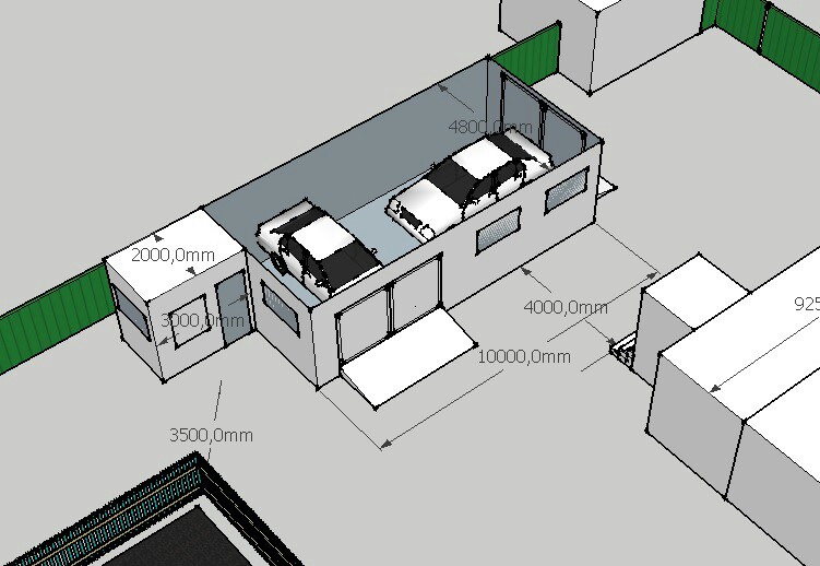

Собираюсь строить гараж на две машины увы в ширину места нет прийдется делать длинный плюс небольшая мастерская.
Зимой -45 -50 без отопления никак... Вот вопрос что делать печь или котел. Честно говоря совсем не хочется делать водяное отопление в гараже, кирпичная печь мне кажется оптимальным вариантом. Вопрос только в том в каком месте и какую печь поставить?

что планируется в постройке 2х3 м ?
справа надо понимать дом ?

Опасно гараж отапливать печкой. Это самоубийство. Пары бензина,масел,излучение прямое (лучистое тепло) прямиком на авто. Лакокрасочное покрытие,пластиковые элементы кузова. При благоприятном стечении обстоятельств - вспыхнут авто и затем гараж. Может и рвануть-мало не покажется. Только в отдельном помещении топка печи с котлом ,либо воздуховоды от корпуса печи в гараж и конвективный обогрев. Если есть в помещении источник лучистого тепла- должна быть предусмотрена воздушная конвекция для рассеивания лучистого тепла.
Не большая мастерская, может будет 3х3, да справа дом.

Имею тоже гараж ... Из отопления пока газовая пушка, газовый обогреватель и не смонтированная печка от магируса ... Предполагается , что полгаража будет эксплуатироваться как столярка ... Меня больше беспокоит сохранность железа авто от нахождения в теплом помещении в зимнее время - в полостях конденсат , тающая сорлевая каша на днище ...
