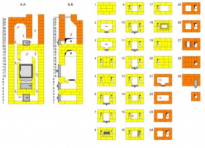

Добрый день.
Нужна помощь с порядовкой отопительной колпаковой печи 2 на 3. Дверка и прочистные люки со стороны 3 кирпичей. Вывод трубы боковой (со стороны дверки), второй колпак уменьшенный для облегчения веса.
В инете нашла только с дверкой по узкой стороне и Кузнецова овик 12, но сама далека от печестроения и не могу переделать. Книга Школьника тоже не очень помогла с поисками.
Буду очень благодарна

Евгений Докторов
Сообщения: 778
СообщениеДобавлено: Ср 6 Январь 2016, 23:35 Ответить с цитатойВернуться к началу
Oksana писал(а):
Добрый день.
Я тут набросал по Вашей просьбе. Но эту печь должен делать профессиональный печник. Есть некоторые условности, но, надеюсь, он в них разберется. Думаю, что коллеги -печники, если что, подправят меня. Smile

СообщениеДобавлено: Чт 7 Январь 2016, 06:06 Ответить с цитатойВернуться к началу
сомнительно что дым с удовольствием отнесется к этим щелям.
Smile
А как лихо у вас перекрыты подверточная полость в 4 ряду. Там целыми надо и еще прочистка мешает.
Считаю надо выкладывать то что сам делал уже.
А так идея неплохая. Хороший аргумент для критиков использования топки в качестве хк, уже вроде и не так низко

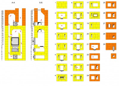

Евгений Докторов
Сообщения: 778
СообщениеДобавлено: Чт 7 Январь 2016, 06:20 Ответить с цитатойВернуться к началу
Smile
Ну я же сказал, что есть некоторые условности, в которых разберется грамотный печник. Но попробую немного доработать. Smile

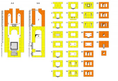

СообщениеДобавлено: Чт 7 Январь 2016, 10:00 Ответить с цитатойВернуться к началу
переделал вашу под нормальные дрова Smile

СообщениеДобавлено: Чт 7 Январь 2016, 11:41 Ответить с цитатойВернуться к началу
Спасибо, internet_pechnik. Так понимаю желтый это шамотный кирпич?
Грамотный печник мне еще долго не по карману, а те что есть уж лучше сама-сама. Есть грамотный каменьщик для укладки и болгарка для нарезки кирпича.
Можно ли взять шамотную часть от Мини - печь.3х2.дубль.3.JPG и из обычного кирпича малюпаська.jpg
И выход трубы будет со стороны дверок, труба немного в стороне от печи.
Размер дров мне не принципиален, топлю брикетом.
Шура, спасибо. ваши печи уже давно рассмотрены.
СообщениеДобавлено: Чт 7 Январь 2016, 12:00 Ответить с цитатойВернуться к началу
вы можете просто более конкретно заявить о своих хотелках и возможностях. Просто показать где и как должна стоять печь и почему. где находится труба если есть ,есть ли фундамент и размер, максимум размеров.И тогда есть возможность нарисовать порядовки именно под ваши условия, точно. Нарисуйте план в конце концов.
Да желтый это шамотный кирпич ША-8, для прочности в топке ну и нагревается он быстрее чем красный.
Каменщик сложит. пусть тока привыкает к более тонким швам чем кладка стены дома.

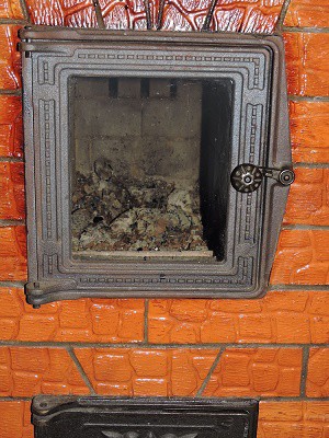

Евгений Докторов
Сообщения: 778
СообщениеДобавлено: Чт 7 Январь 2016, 13:42 Ответить с цитатойВернуться к началу
главное что не в роли Лестрейда Smile
Жаль, что не предусмотрели щель в 1.5-2 см перед топочной дверкой (она ведь может быть и со стеклом), а она, как показала моя практика, вполне хорошо справляется с отсеканием пламени от стекла! Smile

Евгений Докторов
Сообщения: 778
СообщениеДобавлено: Чт 7 Январь 2016, 14:48 Ответить с цитатойВернуться к началу
со стеклом скорее всего не по карману Sad
Да наша-то около трех будет 250-280 мм.

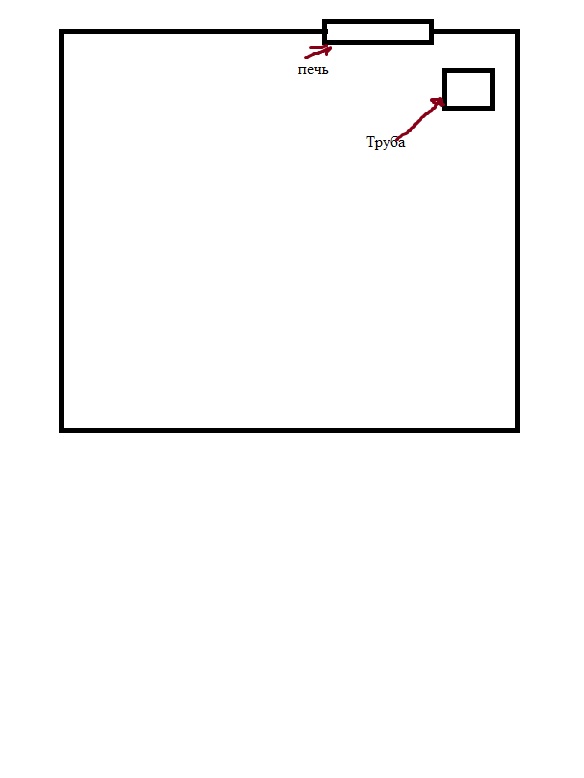

Oksana
Зарегистрирован: Ср 6 Январь 2016, 13:58
Сообщения: 33
Регион: Est
СообщениеДобавлено: Чт 7 Январь 2016, 15:50 Ответить с цитатойВернуться к началу
Евгений Докторов, это вам конечно же спасибо. Confused засмотрелась на порядовку, не то имя скопировала.
Дверка у меня пока обычная чугунная, судя по весу и толщине, от старой шведки. В дальнейшем может поменяю на стеклянную.
Размеры и фото трубы и проема под печь смогу завтра выложить. Фундамента нет т.к. второй этаж, усилены балки перекрытия + черновой пол из двойного слоя фанеры. Печь будет между комнатами.
Схема расположения приложена.
