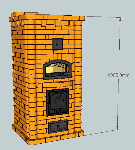

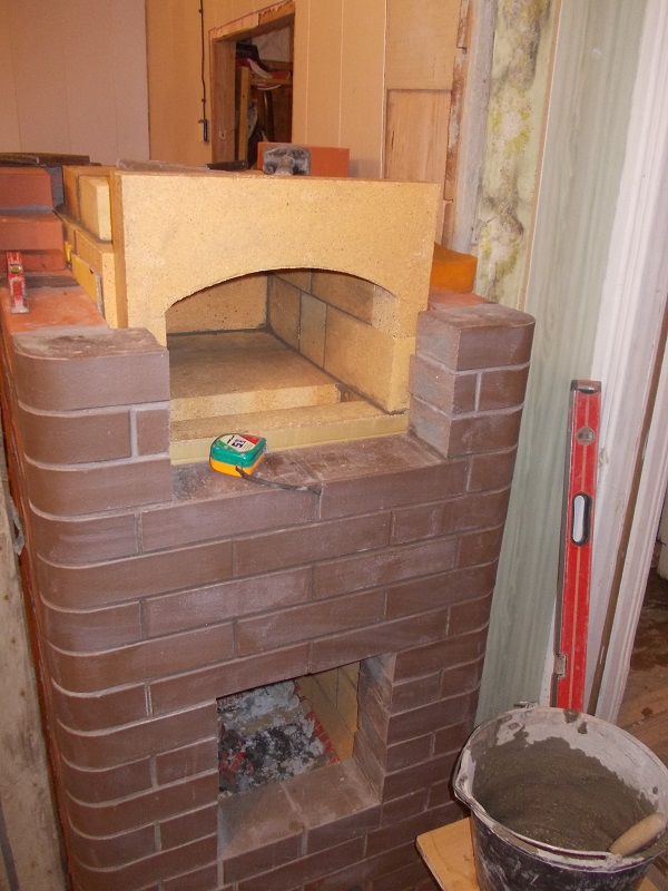

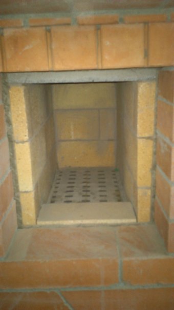

Нашел проект Салми в группе соцсети автора Иван Зеленцов на форуме ник queser
На смену проекта "Салми" появился проект "Салми 2". Улучшился нагрев хлебной камеры, появилось более полное сгорание топлива, упростилась кладка печи. Внутрянка печи интересная может автор прояснит пару интересных моментов . Как то 1) конструктив дымовых каналов 2) перемычки в топливнике и хк из жаропрочного бетона как он стоит на практике 3) футеровка для витебского кирпича.

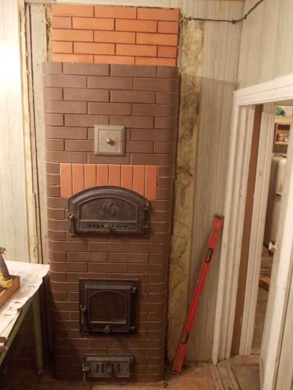

Думаю автор не обидеться за раскрытия секретов проект понравился Smile Для дачников самое то размер подходящий 3.5 на 3.5 кирпича убрать архитектурные элементы из за сложности точки . Заметил в Карелии печи 26-27 рядов норма .

А вот это уже интересно.)) БП, может и ссылочку воткнёшь сюда? А то я вчера не долопатил вопрос, чего-то, а сейчас с телефона... Думаю, не помешает.)) Улучшения чем определены?

queser
Сообщения: 204
Регион: Салми
СообщениеДобавлено: Пт 8 Январь 2016, 19:18 Ответить с цитатойВернуться к началу

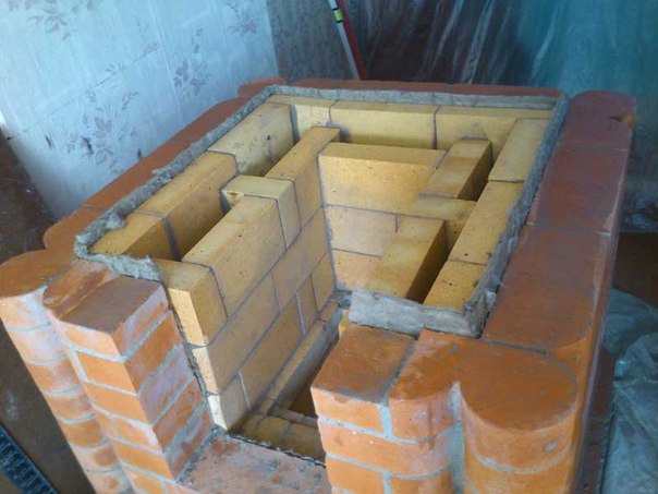

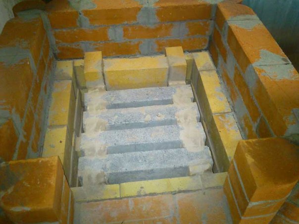

1) Достаточно традиционно, из топки в ХК, далее параллельные опускные, внизу объединяются и поднимаются в канале на 2 ярус (гориз. канал или колпак) или сразу в трубу если нужна невысокая печка.
2) Бетон стоит великолепно! Никаких признаков разрушения нет даже в самых горячих местах.
3) А что футеровка?
Всё будет хорошо! =)

Иван, поясните, п-та, слова БП:
1 "Улучшился нагрев хлебной камеры, появилось более полное сгорание топлива, упростилась кладка печи."
2 По внутрянке... Заметил изменения в ХК. РасскАжете, чем руководствовались и как решили?
В свете выше озвученного ранее - не могу просить опубликовать проект в теме, но, если возможно, может на почту kolanatt@yandex.ru пришлёте скетчаповский файлик посмотреть? Smile
И ещё... Есть у Вас в сети камино-печь.. Может и о ней расскАжете? Smile

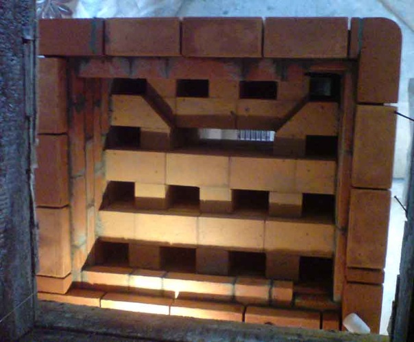

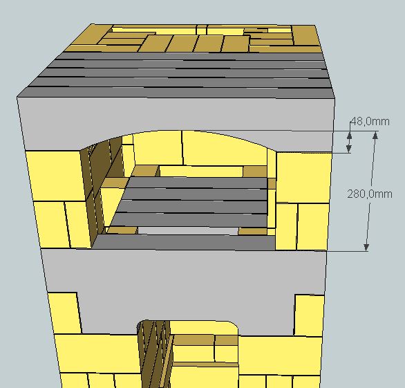

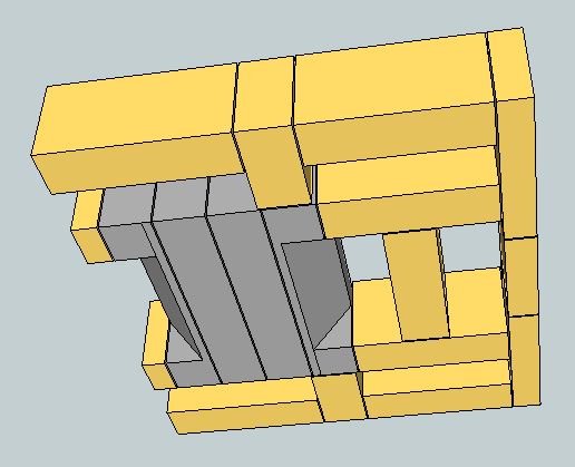

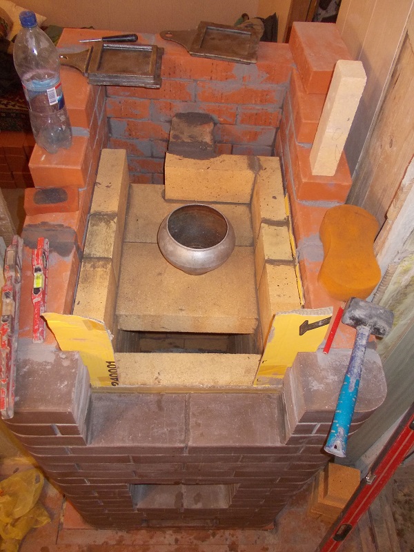

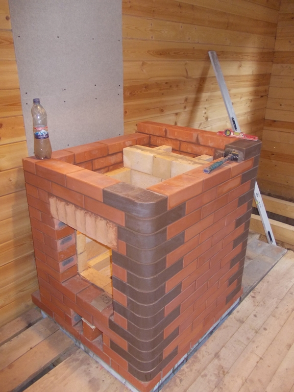

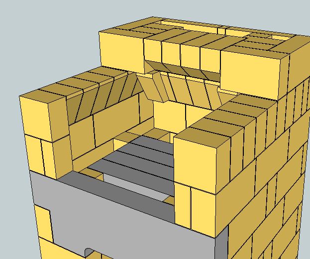

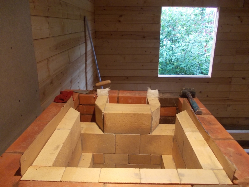

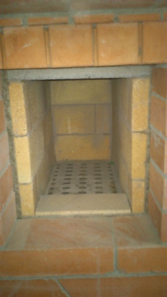

1 Речь, видимо, идет о "Салми2".
Да, судя по показаниям термометра, температура в ХК ощутимо выше (при прочих одинаковых условиях).
Сажи в ХК стало значительно меньше.
Если сравнивать "Салми" и "Салми 2", то количество резки кирпича тоже стало сильно меньше, соответственно кладка упростилась.
2 В ХК сделал 2 хайла из топки, 1-е (больше) по задней стенке и 2-е (меньше) по передней. Сделал скосы по задней стенке ХК. Идея была в том, чтобы закрутить ДГ и по возможности дожечь их через переднее хайло. Вторичку можно организовать и регулировать через щели в дверке топки и дверце ХК.
... но в "Салми 3" сделал уже иначе.

СообщениеДобавлено: Пт 8 Январь 2016, 21:10 Ответить с цитатойВернуться к началу
По внутрянке все понял спасибо жаль что большую дверку 410 на 410 под такую печь не поставить из боковых каналов !Печь полностью двухконтурная получаеться ?

Иван, спасибо за картинки!
Вот же ж!.. Smile Ведь обкатываю сейчас в голове ту же идею, всё никак не сяду прорисовать - тот же закрут, только спереди-назад!)))) Видится, что перемешивание с вторичкой от дверок будет получше. Рад, что идём в одном направлении! Smile

СообщениеДобавлено: Пт 8 Январь 2016, 22:07 Ответить с цитатойВернуться к началу
Да, печка двухконтурная полностью, хотя второй ярус при желании или необходимости можно делать в 1 контур.

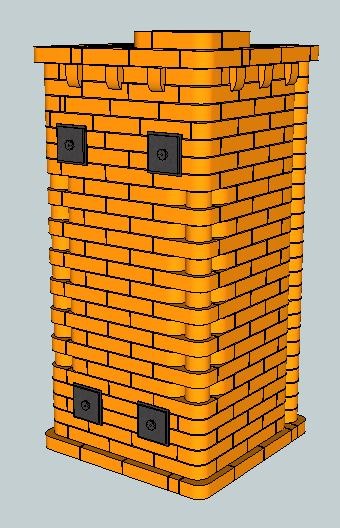

А про какую рассказать?
Про эту?

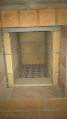

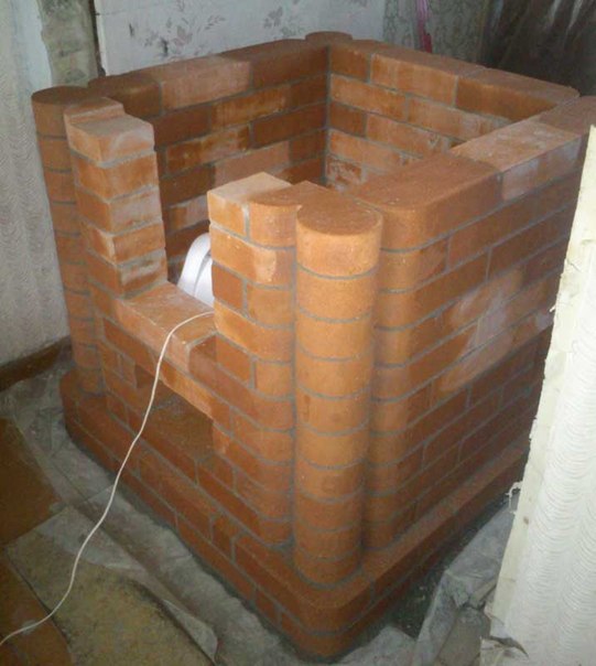

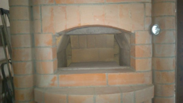

СообщениеДобавлено: Пт 8 Январь 2016, 23:02 Ответить с цитатойВернуться к началу

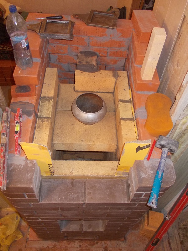

Делаю по старинке попроще по мотивам дверопечи . Печь мини 3 на 4 кирпича кирпич Победа ЛСР каналы -колпаки не футерованы хк сделана из плит ш-94. ППР будут позже перегородки из гипрока . Печку не запускал трубу не успел сделать жмет мороз под -34 дубак однако.

СообщениеДобавлено: Вс 10 Январь 2016, 13:13 Ответить с цитатойВернуться к началу
Безумный печник еще раз спасибо за фото многое прояснилось Smile Посмотрел еще раз внимательно видео с мастер класса Суздаль 2012 (где А.Ищенко рассказывает о конструирование так называемой Дверопечи ( каминопечи с хлебной камерой). Где видно что при большой дверки 410 мм ,каналы выскакивают за топкой два опускных и один подъемный. А вас на фото два равных почти канала не будет ли греться с одного бока печь и рваться швы в кирпичах?.
СообщениеДобавлено: Вс 10 Январь 2016, 13:33 Ответить с цитатойВернуться к началу
Почему можно и семитрично сделать только если фасад печи 3.5 кирпича. Ваше опасения напрасны печь выходит на режим после закрытия задвижки если боитесь перетопа футерните лещадкой колпаки.
