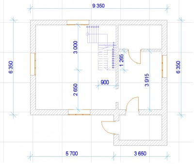

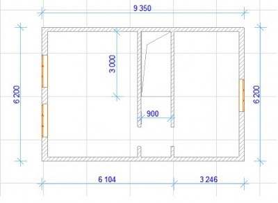

Добрый день.
Помогите подобрать печь в домик (6,4х9,4) для постоянного проживания.
План дома и размеры изображены на рисунке, толщина кирпичных стен 250 мм., снаружи обшит пенопластом 100 мм. Сверху планируется мансардный этаж, утепленный 200 мм минеральной ваты, который тоже нужно отопить. Присматривался к конструкциям печей Кузнецова, но с вариантном печи определится не могу - выбор по теплоемкости для меня - темный лес. Очень хотелось бы печь с камином или камино-печь с топкой из комнаты 5х5, еще есть пожелание от хозяйки - варочная поверхность со стороны кухни. Судя по плану дома, разместить ее будет проблематично - как раз где должна быть печь - в плане лестница. Помогите советом пожалуйста, может кто-то увидит какой-то вариант свежим взглядом.

СообщениеДобавлено: Вс 10 Январь 2016, 18:00 Ответить с цитатойВернуться к началу
сначала нужно было дом под печное отопление сотворить Surprised
если бы я его строил с нуля, то задумался бы об этом, а так - имеем то что имеем. Неужели все так совсем плохо? Теоретически, печь можно разместить в любом месте, под полом залита сплошная бетонная плита (фундамент), только где это лучше сделать?
СообщениеДобавлено: Вс 10 Январь 2016, 20:04 Ответить с цитатойВернуться к началу
как раз на месте лестницы. Где она на мансарду выходит.
Еще минус - не обогреть обе комнаты на мансарде.
И все тепло из зала будет уходить на 2ой этаж по лестнице.

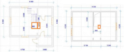

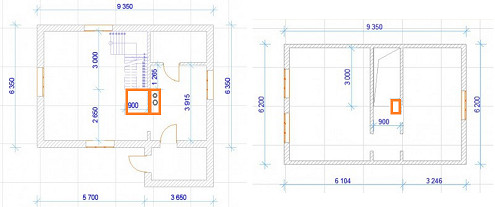

СообщениеДобавлено: Вс 10 Январь 2016, 20:39 Ответить с цитатойВернуться к началу
drpatso писал(а):
... только где это лучше сделать?
Как то так. Каминопечь с хлебной камерой, плитой в кухне и котлом для водяного отопления мнсарды и горячего водоснабжения.

СообщениеДобавлено: Пн 11 Январь 2016, 07:20 Ответить с цитатойВернуться к началу
тогда уж лучше две печи. Наверху отключаемые щитки
