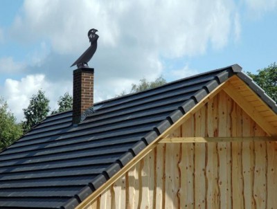

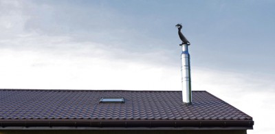

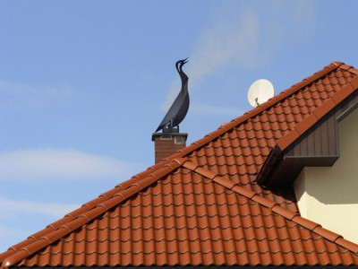

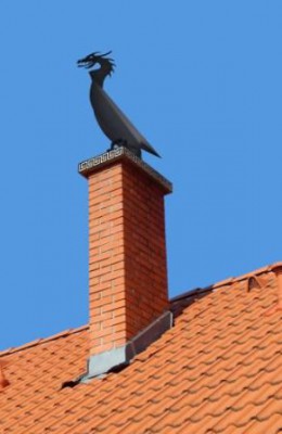

Приветствую Мастеров сего форума!
Моя компания (Duck and Dog) в этом году запустила новый продукт, который думаю будет интересен тем, кто порой ищет изящные и функциональные решения для завершения дымохода.
Сама идея не нова, подобные изделия очень популярны в Европе, в частности в Греции и в Австрии, встречаются в Германии, Франции, возможно и в других странах. Выглядят они правда не так оригинально, но функционал тот же.
Знаю, что какое-то время назад привозили что-то подобное из Польши, и, вроде бы, кто-то из россиян подобное творил.
Принцип действия такого дымника-дефлектора прост. Верхняя вращающаяся часть дымника всегда поворачивается к ветру спиной, и ветер, огибая ее, создает разряжение воздуха внутри флюгера и в трубе соответственно. За счет этого возрастает тяга в дымоходе, при этом дымник исключает возможность задувания ветра в трубу. При этом геометрия рассчитана так, что во время дождя/снега, поворотная часть надежно защищает дымоход от осадков.
Изделие имеет 8 типоразмеров, и устанавливается на все виды диаметры труб от 110мм до 300мм. Крепление у изделия универсальное, можно закрепить и на сэндвиче и на керамике. Но на кирпичной трубе это изделие будет смотреться безусловно презентабельнее.
Конечно же, профессионала в первую очередь будет волновать вопрос надежности. Дымники изготавливаются из 2мм стали и покрыты качественной порошковой краской. В поворотном механизме используется 2 упорных шариковых подшипника, они завальцованы, и не требуют обслуживания. Эти подшипники мы используем уже более 5 лет и они себя хорошо зарекомендовали.
Само же изделие находится в тестировании уже 3 года. Без детских болячек, конечно же не обошлось, но сейчас они исправлены и изделие можно смело рекомендовать.
Изделие можно найти в печных магазинах, а также в некоторых сетевых строймакретах. Конечно же будем рады видеть новых партнеров. Ниже пара видеороликов о нашем изделии.
