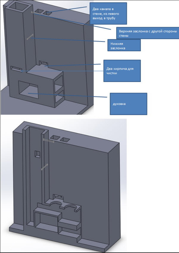

Помогите найти вход в отопительный щиток в стене. Перестала греться стена, при закрытой нижней заслонке - дымит, при открытой - все вылетает в трубу. Верхняя заслонка со стороны комнаты перестала влиять. Выбил два кирпича. Через отверстие в трубе выгреб много сажи, но внизу слева от духовки еще осталось немного, трудно достать из-за угла в узкое отверстие, через отверстие над плитой в левый канал затолкнул лозу, вышла в трубу над нижней заслонкой. Заранее спасибо за совет.

Вначале думал, что вход между хайлом и нижней заслонкой - точно нет. Может вход быть где-то внизу, так что вход проходит под духовкой? Стена со стороны комнаты раньше грелась больше всего внизу или на уровне духовки.

Либо под духовкой (что более правильно) , либо слева от духовки. Но если делал " дядя Вася" то могут быть варианты... самые непредсказуемые Very Happy

Спасибо. Неудачная конструкция получается. Таким образом горячий воздух должен опускаться из хайла. Кроме того, такое отверстие в первую очередь забивается сажей и из топки, и из трубы. И прочистка главная должна быть в трубе слева внизу, с противоположной плите стороны.

прочистка д.б. под духовкой. Наберите в поисковике плита+щитк или шведка порядовки, всё там увидите
