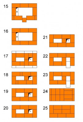

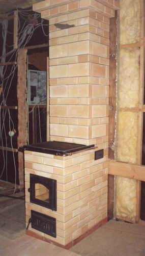

Евгений Докторов писал(а):
Последний вариант, ну самый облегченный (почти) можно было бы верхнюю часть на ребро, но, думаю, вам будет сложно. 207,5 шт, включая шамотный. Вес ~ 520 кг без ГПС. 3 ряд можно положить на уголок 50х50 мм. Не забудьте под дверку подложить вставку, чтобы общая высота её вместе со вставкой было ~ 28 см(я просто не знаю, какой толщины швы вы сможете сделать). Будьте внимательны - на втором ярусе кладка сужается по глубине на 6 см от каждого края!
док, ну вы и накрутили тута. Smile
Если дверку ставить другую с функцией подачи воздуха, то люк нижний не нужен?
не нужен. но и размер дверки надо б знать, бо сразу изменится порядовка
Евгений Докторов
Сообщения: 778
СообщениеДобавлено: Пт 15 Январь 2016, 19:15 Ответить с цитатойВернуться к началу
Наоборот, убрал все ненужное и облегчил сколь возможно! yu Кстати, Оксана, дверку чистки в 16 ряду можно смело заменить на четвертушку кирпича на ГПС, и лучше его сделать чуть выступающим, чтобы при необходимости чистки, не промахнуться Smile Его при необходимости легко вынуть , расковыряв гвоздиком швы вокруг него, а по окончании чистки - все поставить на место.

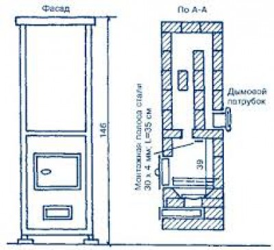

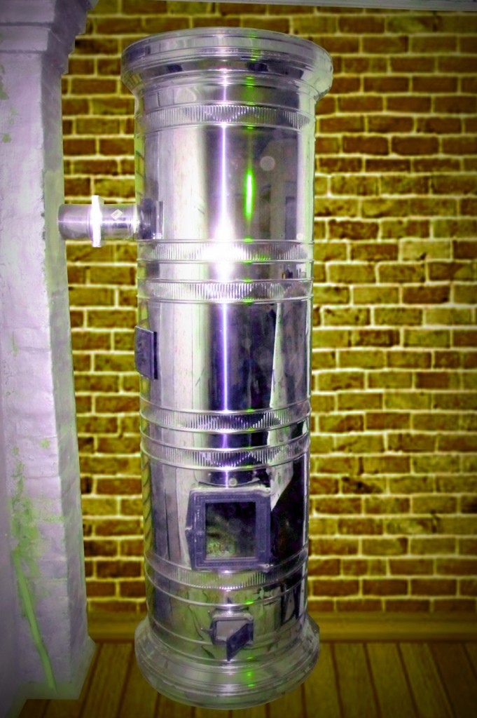

Думаю вам надо идти вот таким путем весь масив печи с шамотом заключать в металлический каркас. Идинственое продумать летний ход а то при подкидывание дров и растапливанияв холодную погоду из топки будет подымлевать. Да и тот же патрубок надо подключать к трубе с под 45 . У нас в спб есть умельцы думаю и вас найдутся можно сделать квадратный футляр из черняги . И опять возвращаюсь к теме о печах-голландках в кожухе. Ну уж извините — люблю их очень за их надежность, простоту и за массу других полезных качеств и преимуществ.

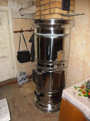

Если вы задумались о новой печи, но не знаете, на чём остановить выбор, присмотритесь к голландкам в металлическом кожухе.
Печь-голландка в круглом футляре из нержавеющей стали
Возьмем, к примеру, круглую голландку в футляре из нержавейки. Чем же она так хороша?
Она занимает очень мало места. Основной ствол печи имеет диаметр 65 сантиметров, а юбка внизу — 82 сантиметра. То есть, она занимает около половины квадратного метра площади. При этом она обычно встраивается в стену. Топка выходит в одну комнату, «тыл» в другую. При такой установке потери полезной площади вообще минимальны.
Она отлично растапливается в любую погоду и не дымит. Это особенно понравится тем, кто не любит (или не умеет) исполнять шаманские танцы с бубном возле печки, уговаривая дым идти в трубу, а не в дом.
Она быстро нагревается и долго держит тепло
Пока горят дрова, можете медитировать, глядя на огонь через дверку с термостойким стеклом.
Она очень долговечна. Я часто ремонтирую круглые голландки, которым 40-50 лет от роду. При этом, они еще сделаны из б/у кирпича, и кожух был взят из дома, который пошел под снос. Так что новая печь-голландка в футляре из нержавеющей стали вполне может пережить ваших неродившихся еще внуков.
Ее не надо красить — она и так красивая! Ее не надо постоянно подмазывать, подштукатуривать и так далее, так как она не потрескается. Нечему там трескаться.
Минимальный уход. Почистить стекло на топочной дверке и убрать золу. Раз в год удалить сажу из прочистной дверки. Все!
Небольшой вес. Если полы в доме крепкие, можно обойтись без фундамента.
Наконец, эта печь довольно быстро строится и, соответственно, стоит дешевле, чем кирпичная печь без кожуха.
Как видите, голландка в металлическом кожухе сохранила все достоинства хорошей кирпичной печи, и при этом лишена основных недостатков этих печей.
ЗАКАЗАТЬ ГОЛЛАНДКУ В КРУГЛОМ ФУТЛЯРЕ ИЗ НЕРЖАВЕЙКИ
Футляр голландки состоит из нескольких частей, которые надеваются друг на друга по ходу кладки.
Материал футляра — нержавеющая сталь, толщиной 0.55 мм.
Высота 230 см, диаметр 65 см, диаметр основания и оголовка 82 см
Дверь топочная со стеклом и дверка поддувальная уже вмонтированы в футляр.Сегодня поговорим о хорошо знакомой многим печи — голландке. Кто-то называет ее «галанка» — это уж кому как нравится, но правильный — первый вариант. Отопительные печи-голландки известны в России давно, их очень много во дворцах, там они как правило все в изразцах — красивенные и дорогущие (если ходили на экскурсии, наверняка видели). Много их и в «простых» старых домах, во многих квартирах в Санкт-Петербурге

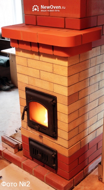

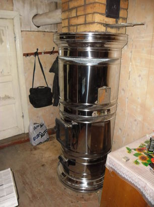

Голландки в металлическом футляре встречаются часто и в старых частных загородных домах, причем обычно история у них такая — разбирали в городе старый дом, удалось привезти старого кирпича и печной кожух, потом долго искали печника, нашли, и вот печь работает уже тридцать лет, не нарадуемся.
Ну ладно, такой вопрос — почему голладок так много везде было и есть? Потому что это эффективная и надежная печь. И простая при этом. Вот, смотрите рисунок, самая простая схема печи-голландки — из топки вертикальный канал до самого верха печи, затем вертикальный канал вниз и третий канал вверх и в трубу потом. Никаких хитростей. Но работает замечательно. Иногда бывает пять каналов — вверх-вниз-вверх-вниз-вверх. Такая схема печи предпочтительнее, КПД выше.
Печь - голландка
Печь голландка
Но при этом каналы более узкие, быстрее зарастают сажей, чаще надо чистить. Да, забыл сказать, голландка не обязательно круглая в стальном футляре. Она может быть прямоугольной в плане — просто кирпичной или оштукатуренной, или облагорожена изразцами или кафельной плиткой. Важно то, что схема работы у всех этих печей одна, то есть «внутренности» одинаковые — вертикальные каналы, расположенные над топкой.
Кладка печи-голландки тоже не отличается сложностью. Варианты — просто из кирпича или кирпичная в металлическом футляре. В футляре надежнее. Намного.
Если кладка в футляре, опять варианты — стенки печи в полкирпича или в четверть — на втором рисунке видно различие. Тут все просто — в полкирпича нагревается дольше, но и тепло держит дольше. И долговечнее.
Как почистить печь-голландку? Из схемы видно, что самое проблемное место в этом смысле — последняя подвертка, там где второй канал переходит в третий (и четвертый в пятый, если печь пятиканальная). В этих местах должны быть прочистные дверки.
Печь-голландка в футляре
Печь голландка в футляре из нержавейки
Если их нет — вынимаем кирпичи в этом месте и чистим. Как это делать, описано здесь. Если голландка в футляре, то придется еще и вскрывать футляр. Да да, придется ей делать такую операцию. А потом ставить заплатку. А куда деваться?
К слову, недавно нашел одну контору (Санкт-Петербург), которая делает футляры для голландок из нержавейки под заказ. Дверки вставляют со стеклышком — красота, одним словом. Всё блестит и сияет, да еще и огонь виден! Мечта царей. И королей тоже!))) На фото «укороченный» на полметра вариант — низкие потолки в доме, последний сегмент не влез, пришлось докладывать кирпичом. На второй фотке — «внутренности»

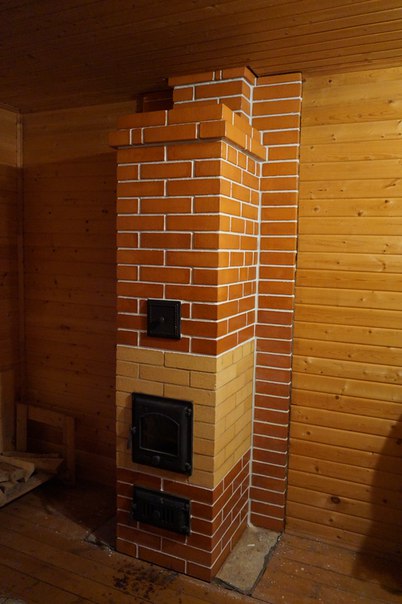

кирпичная кладка внутри голландки
Кирпичная кладка внутри голландки
голландки, кому интересно. На третьей — кирпичная голландка.

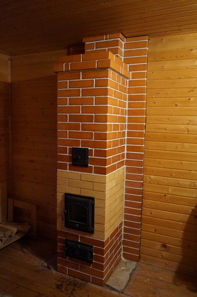

Напоследок самое интересное. Цены-расценки-сколько стоит-во что обойдется? Если новую?
Большая просьба: обращайте внимание на дату написания поста. Цены актуальны на момент написания. Что с ними будет дальше, не знает никто.
Итак, круглая печь-голладка в кожухе, цена:
— кожух из нержавейки с топочной и поддувальной дверцами — 16000 руб примерно было в той конторе осенью 2012г.
— дверка прочистная + решетка колосниковая — около 1000 руб.
Кирпичная голландка
Кирпичная голландка
— кирпич (красный полнотелый + Огнеупорный для топочной части) + смесь печная и огнеупорная — около 10000 руб
— работа — около 30000 руб.
— доставка материала — ?
— может быть еще что-то, например перекидной патрубок до отдельно стоящей трубы — ?
ИТОГО получается около 57000 плюс доставка. Хм… Недешево конечно. Зато красиво и надежно)))

Получается на данный момент маленькие печи Колеватова одни попадают под тему расечек http://forum.stovemaster.ru/viewtopic.php?t=9488 а остальные не вяжутся с печной догмой о перевязке красного с шамотом а третьи о запрещенном методе кладки стенок для быстрого прогрева на ребро . Как тут быть людям ищущим маленькие размеры печи .

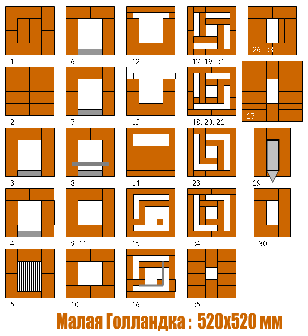

Сообщения: 1602
СообщениеДобавлено: Сб 16 Январь 2016, 13:33 Ответить с цитатойВернуться к началу
Еще меньше печь 51х51
В 13 ряду не хватает одного ряда перекрытия топливника, поэтому в 14 ряду дальний кирпичик (поперечный "мальчик") повис в воздухе. Не хватает чистки под основанием трубы. Вся печь для ТС громоздка, как по высоте, так и не совпадает по ширине с ТЗ. А так - вполне интересный проект. Smile

Oksana писал(а):
После долгих совещаний дома, остановились на варианте с колосниками. Последний колосниковый вариант жизнеспособен? Буду опираться на него
За подсказку с кирпичем вместо люка спасибо, будет выступать миниполкой.
Это на всякий случай, для облегчения. Я ведь не знаю, какой именно вы выбрали вариант с колосником. Поэтому нарисовал с 15 ряда к схеме интернет-печника.
Размер дверки зольника на работу печи влияет, а то разница в цене чувствительна?
Нет.

СообщениеДобавлено: Сб 16 Январь 2016, 22:11 Ответить с цитатойВернуться к началу
Забыл самое главное - добавить схемку.
 Размер файла:  83.76 КБ
 Просмотров:  815 раз(а)
