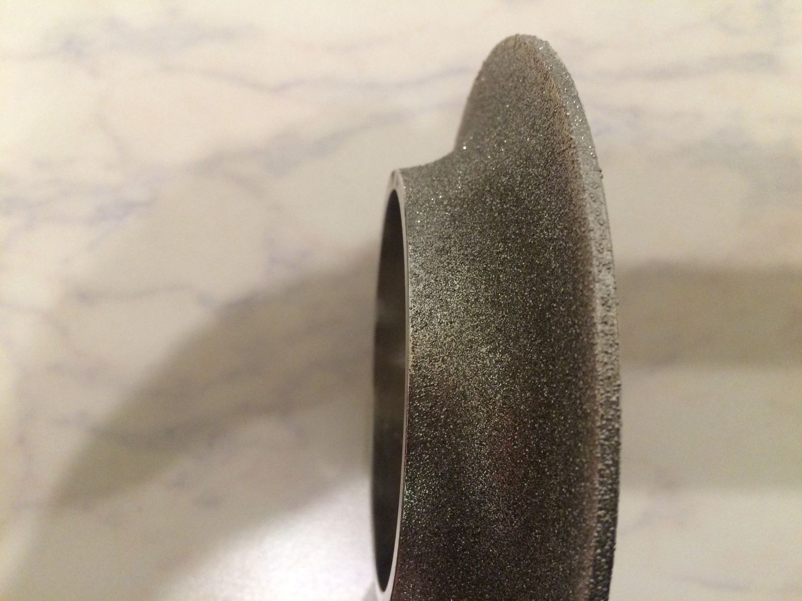

Вопрос не праздный есть станок ELMOS -250 мощность 2 кв. оборотов 2800. передача через ремень на шкив, что позволяет ставить чашку малого диаметра. После приобретения деволт стоит без дела,
Александр, не понял, так на Деволте больше не работаешь?
Вот недавно прикупил, еще не пользовался, посадочный 25,4, как на станок.

DEWALT режет по прямой и под угол, из за близкого расположения редуктора вряд ли получится работать маленькой фрезой.
_________________ Новосибирск, камины, печи, грили.
... из за близкого расположения редуктора вряд ли получится работать маленькой фрезой.
Это просто на фото она такая маленькая, наружный диаметр 145 мм ... делали специально для плиткорезов, заказывали небольшой партией в Китае, случайно наткнулся.
