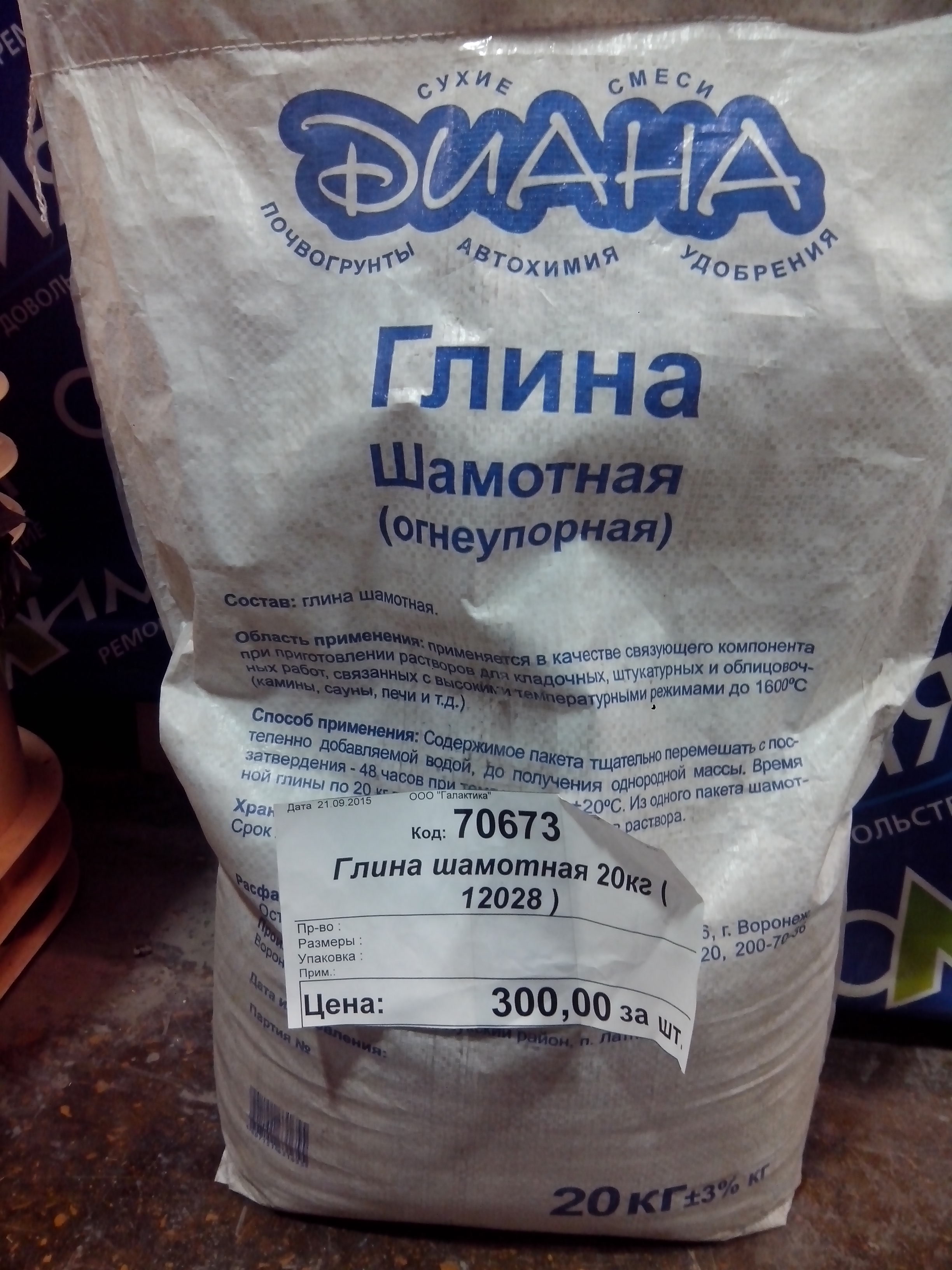

Здравствуйте! Что можете сказать про такую?

Глина, как глина. Только зачем Вам она? Она же огнеупорная! Её позитивные свойства "начинаются" примерно с 1100 градусов. А в Вашей печке дай Бог градусов 500 будет в самом жарком месте... Это "просто огнеупорная глина". Она Вам ни к чему. Вас "шаманы разводят" на пустом месте...
Купите готовый раствор и не мучайтесь.
Чтобы из этой глины приготовить что-то реально работающее в бытовой печи, её нужно правильно отощить тонкомолотым (желательно кварцевым) песком, ввести правильные полевошпатные добавки - плавни, химические пластификаторы и минерализаторы. Тогда она "заиграет". Но это сможет сделать печник-суперпрофи при наличии под рукой минераловедческой лаборатории.
