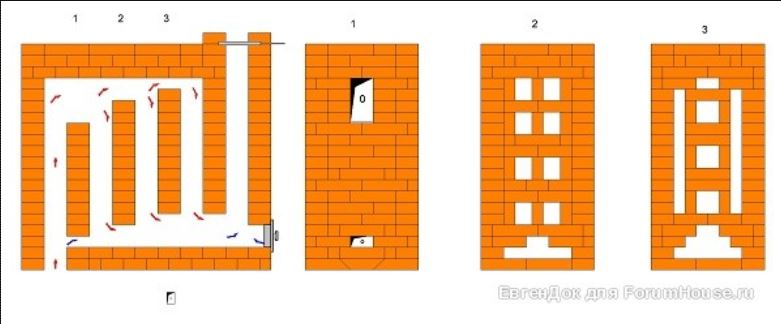

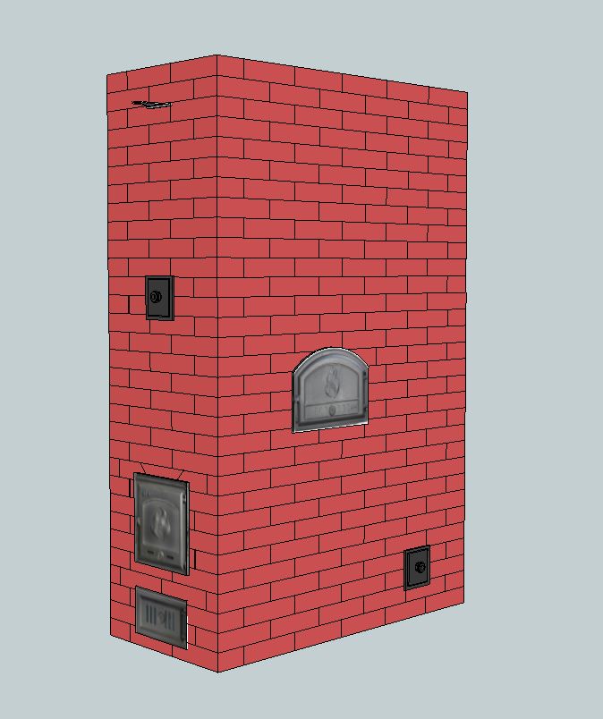

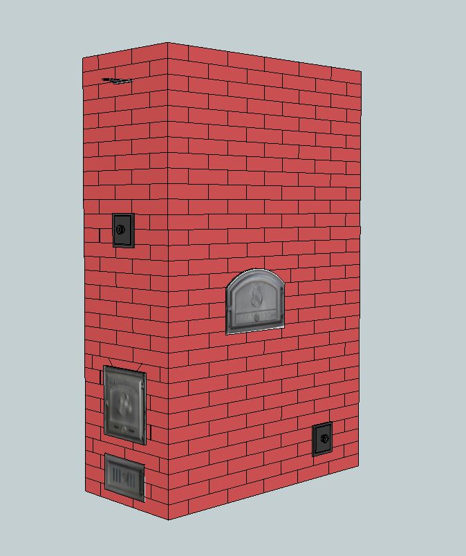

Уважаемые форумчане, плодом долгих обсуждений на Форумхаусе и при деятельном участии многих его участников, главным вдохновителем и консультантом из которых был Евгений Докторов , родился проект отопительной печки .
Собираюсь по весне самостоятельно строить печь по этому проекту . Хочу предоставить его на обсуждение на вашей площадке. Буду благодарен за конструктивную критику и предложения.
Very Happy
Р.С.
Подскажите как прикрепить Скечаповский файл , он даже в архиве получается больше 800 кб. Даже выкинул половину кладки и совместил слои , все равно меньше 850 кб не получается.

сделал бы пару разрезов...кому охота лазить в дебри Sad

Обсуждать тут особо нечего, проще сделать заново, т.к. вся некомпетентность "консультантов" и "вдохновителей" вылилась в сплошной косяк.

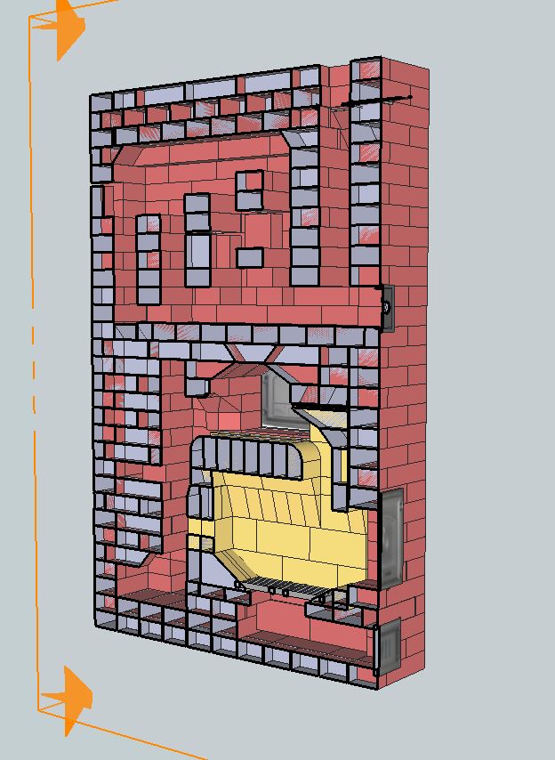

Без проблем.

Евгений Докторов
Сообщения: 778
СообщениеДобавлено: Ср 27 Январь 2016, 20:10 Ответить с цитатойВернуться к началу
Шура, давайте по существу! Начнем с того, что ТС нужна была печь таких размеров, а потом появилось желание добавить ХК, причем именно с дверкой сбоку. Если вы сделаете лучше, я буду только рад, что ТС получит наконец ТО, ЧТО НУЖНО!

VladF, - Я думаю, что про рассечки надо пояснить, что от них почти ничего и не осталось при той высоте, какая получилась у вас "благодаря" ХК.

VladF, - Я думаю, что про рассечки надо пояснить, что от них почти ничего и не осталось при той высоте, какая получилась у вас "благодаря" ХК.[/quote]
Что сделать их цельными? или такими и оставить?
Евгений Докторов
Сообщения: 778
СообщениеДобавлено: Ср 27 Январь 2016, 21:02 Ответить с цитатойВернуться к началу
Да не в этом дело. Собственно от того рисунка, который планировался как рассечки, практически ничего и не осталось после того как появилась ХК. По сути - можно теперь и целиковые 2 и 3 сделать, сохранив высотность от перекрыши ХК по тем же параметрам.

Перекрытие ХК необходимо переделать, красный заменить на шамот.

Потому что нет нормального красного, а теперешный выкрошится, там температуры под 600 градусов.

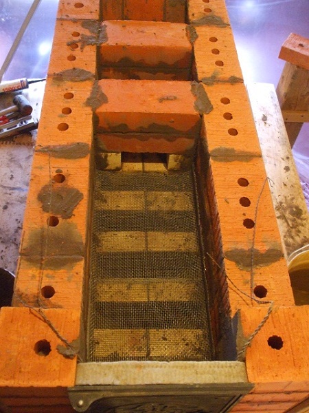

Евгений Докторов
Сообщения: 778
СообщениеДобавлено: Ср 27 Январь 2016, 23:18 Ответить с цитатойВернуться к началу
Дачник писал(а):
Евгений Докторов писал(а):
Почему?
У меня и в моей печи стоит Рязанского завода, да еще с тремя дырками посередине. Сетку только выкинул потом. Коптилась.

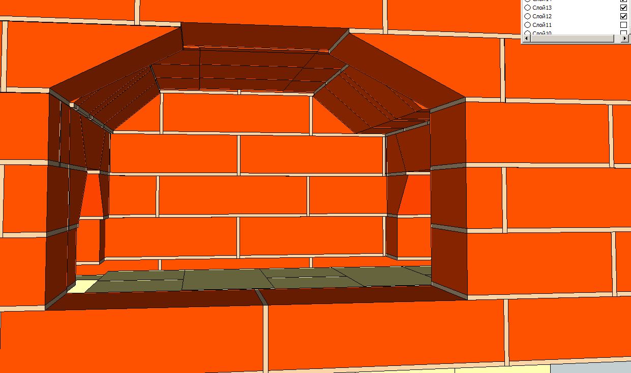

СообщениеДобавлено: Чт 28 Январь 2016, 00:46 Ответить с цитатойВернуться к началу
Если печь не насиловать и плавно выводить на режим, то красный нормально стоит. Это возможно лишь при пмж, ежели дача, то шамот предпочтительней. Больше смущает хайло по лицевой стене, не перегреется ли кладка над дверкой?

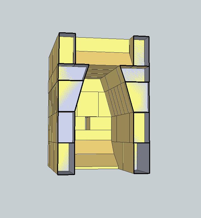

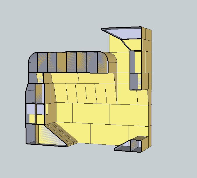

СообщениеДобавлено: Пт 29 Январь 2016, 19:03 Ответить с цитатойВернуться к началу
Футеровка топливника ну такая замысловатая...Витал вас надоумил, Влад...он и собаке крылья приделал, мазохист. Есть такое утверждение, что всё гениальное - просто. Не стоит усложнять. И этот направляющий загиб в перекрытии- футеровке, что кардинально изменяет ?
Странный этот форумхаус какой- то, специалистов забанили, а дремучие полуграмотные невежи продолжают там умничать... Twisted Evil Здесь такого не наблюдается, и участники не лыком шиты, как правило...
СообщениеДобавлено: Пт 29 Январь 2016, 19:47 Ответить с цитатойВернуться к началу
впринципе всё рабочее....Просто много сугубо доковой фэнтэзи Smile
1.действительно при такой схеме гарантирова перегрев над топ.дверкой..это место даже при самом лучшем раскладе всегда греется раньше других а тут усугублено.
2.такой нехилый зигзаг а по сути горизонтальный ход над топкой неслабо заберет тепло и чем тогда нагреть остальную достаточно сложную конвективку? Если не заберет то я кпримеру тут футерую опускной канал. но тут..не знаю даже. Забавно что над всем этим перекрыша в три ряда...там двух хватило б заглаза.
3.В верхнем ярусе чета нагромождено , заумно и вычурно. и при всем при том перекрыша сложная, хотя тут то как раз все просто перекрывается благодоря центральной продольной перегородке . которую надо было продлить до самого верха.(рис.)
4.ну и трубу я б для гарантии впятерик делал...мало ли че... Smile
