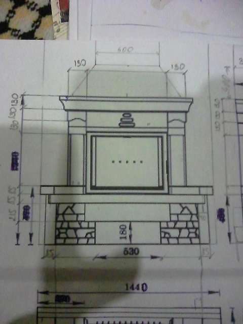

Добрый день всем любознательным и скептикам . Вот решили провести пошаговый фотоотчет сборки каминопечи по дизайн-проекту заказчика . По фото будет понятно что должно быть и порядок сборки . Ставится на раствор ПК-СИБ твердеющий от нагрева .

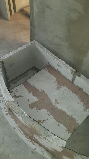

начало .

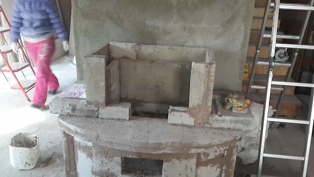

стенки дровника

на сегодня все . сборка происходит при -10 . раствор замерзания не боится .

основное преимущество зимнего монтажа - при стыковании блоков раствор между ними замерзает за минуту ( чем тоньше, тем быстрее ) , что очень удобно , главное приноровиться . При первой протопоке , длящейся 5-7 часов ,раствор постепенно оттаивает , высыхает и затвердевает , ну и , изделие , соответственно , если окружающая температура воздуха ниже ноля , заметно парИт , и заметен конденсат на окнах .
