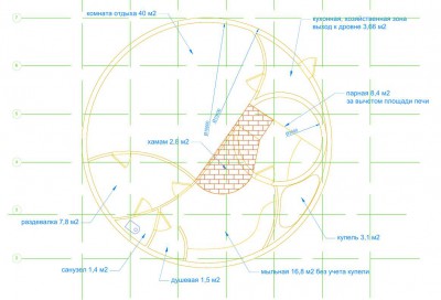

СообщениеДобавлено: Пн 1 Февраль 2016, 08:50 Ответить с цитатойВернуться к началу
В продолжение темы.
Красным выделена печь.
Вопрос в том, как лучше каналы разместить под лежанкой?
Лежанку, думаю, лучше делать на шанцах? Или не стоит?
Просто в этом случае можно вопрос прогрева мыльной
частично решить. Наверное Smile
е приедешь, пока солнце. просто морозно на улице.
И третий вопрос. Как и где для сугреву воды лучше регистр сделать?
И какого размера. Цель - вода для душа, помыться.
Купель греть не нужно. Она холодная должна быть...

СообщениеДобавлено: Пн 1 Февраль 2016, 11:59 Ответить с цитатойВернуться к началу
Федрак Максим писал(а):
В продолжение темы.
Для реализации такого решения (в целом банный проект, а не конкретный элемент) нужны очень веские аргументы, типа "делаем на выставку современного искусства" или "так надо и все тут". Если таких аргументов нет, то все, что изображено на вашем эскизе - и планировочные решения и эргономика пространства не выдерживают ни какой критики.
В таком здании нужно делать независимую систему отопления, ставить бойлер и организовывать вентиляцию, а вы спрашиваете: "Куда регистр ставить?". Вам только здание согреть надо 8кВт тепла.
С вашими идеями вам нужен профессиональный проектировщик, который за определенную плату будет иметь достаточно терпения и такта чтобы объяснить вам принципы построения пространственно-планировочных решений удобных для жизни. Если хотите все сделать сами, то мой вам совет - придерживайтесь традиционных планировочных решений, сдержанно относитесь к скруглениям стен и избегайте острых углов (меньше 90*) в планировке.

СообщениеДобавлено: Пн 1 Февраль 2016, 14:16 Ответить с цитатойВернуться к началу
to serge
Веским аргументом может быть просто желание сделать
нечто не такое, как везде. Желание поэксперементировать например.
В моем понимании экономическая целесообразность и простота реализации
совсем не обязательно всегда стоит во "главе угла" Smile. Хотя и важны, конечно.
А вот какие либо там "конкурсы" и прочие "развлекухи"
как раз по моему никак не могут быть основанием
для подобных решений. Но это мое мнение Smile
По эргономике и планировке пространства.
Давайте тогда конструктивную критику Smile
Острые углы поэтому и спрятаны в подсобке, санузле, за купелью,
что оные в интерьере совсем ни к чему. Это даже я понимаю.
На самом деле уже привлек профессионального архитектора
и дизайнера интерьеров к проектированию планировки и интерьера.
Жду с его стороны критику. По мере получения и осмысливания оной
буду править проект. Собственно потому и спрашиваю мнения в т.ч. тут,
что не считаю себя профессионалом в этих вопросах
То, что сейчас отрисовано - сделано с целью понять
глобальные планировочные решения, расположение куполов,
привязку всего этого комплекса к местности. Внутренняя планировка
в данном конкретном случае может правиться еще уйму раз, хотя бы потому,
что никаких несущих конструкций внутри купола нет по определению.
Про отопление здания вроде ж как никто ничего и не говорил пока Smile
Прекрасно понимаю, что это отдельная система, никак не связанная
с банной печью. Именно в этом строении я планирую
теплый пол в мыльной и регистровое отопление в КО.
Ещё, возможно, подогрев приточки и рекуператор.
(хотя тут смысла в этом я пока не вижу)
Источником тепла для всего этого является
тепловой узел, который обеспечивает теплом
основные жилые помещения на территории.
Про лежанку на шанцах задумался
исходя из соображений более полной
утилизации тепла банной печи. Оттуда же мысли
про регистр нагрева воды для душевой.
После каменки t дымовых газов около 400-450 градусов.
Как то не правильно все это наружу просто так выкидывать зимой.
Предполагается управление температурой в помещении, из серии
"прохладно в дежурном режиме, нагреваем к нужному времени".
Как показала практика, инерционность выхода на требуемый режим
порядка 3 часов, что более чем нормально в этом случае.
Вентиляция - аналогично отоплению, вопрос и проект отдельный.
Само собой никто не будет делать "термос" без каких либо "дырочек"...
Я все же инженер, поэтому необходимость подобных вещей
мне объяснять и обосновывать нет необходимости Smile

СообщениеДобавлено: Пн 1 Февраль 2016, 15:35 Ответить с цитатойВернуться к началу
to serge
нечто не такое, как везде. Желание поэксперементировать например...
Этого вполне достаточно.
Если у вас работают специалисты, то будем надеяться все в итоге встанет на свои места.
