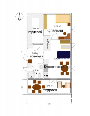

Здравствуйте уважаемые мастера! Собираемся строить маленький одноэтадный домик для ПМЖ в Сочи. Хотим отапливаться печью. В связи с этим возник ряд вопросов. Думаем голландку поставить, но как посчитать нужный размер чтобы знать какой делать фундамент? Какой нужен фундамент под печь? Под дом хотим на МЗЛ, я так понимаю нельзя чтобы фундамент печи был общим с фундаментом дома. Получается никак их связывать нельзя? Как перегородки делать? Прямо каркас к печи или так нельзя? На каком расстоянии от печи можно делать межкомнатную дверь? Можно ли будет сделать лежанку? Прикладываю предварительный план домика, хочется чтобы печь топила 4 комнаты (прихожая, гардероб,спальня и гостиная) а в санузле сделаем электрический теплый пол. Или может трубку воздуховода кинуть от печки? Размер домика 6 на 9 по внешнему контуру, утепление 200мм минвата. Хороший ли выбор голландка или есть более оптимальное решение для данного домика? Хотелось бы чтобы топить можно было раз в сутки, морозы там не сильные, больше -5 не бывает, и то редко-редко, восновном +5 +10 и сильный мокрый ветер зимой. Хочется чтобы со стороны гостиной была топка с большой стеклянной дверкой, а со стороны спальни лежанка. Сколько по деньгам хоть примерно выйдет такая печка (работа+материал). Пожалуйста, помогите советом, надо делать проект, а мы все печь не можем выбрать!
предварительный план дома

Здравствуйте земляки!Вам бы не "голандку",а Русскую с нижним прогревом. И готовить и на огонь посмотреть. Ну конечно если вы не голандцы. Smile

Думала об этом, но смущают размеры печи (мне кажется она больше) и отсутствие стеклянной дверки (боюсь искры, все-так дом деревянный) Голандки вроде как-то попроще и поменьше... Протопить полегче...

Есть более оптимальное решение печи для такого дома. Планировка помещений требует некоторых уточнений. Подробности - в личном сообщении.

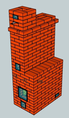

Сообщения: 2377
СообщениеДобавлено: Пт 5 Февраль 2016, 20:02 Ответить с цитатойВернуться к началу
Murynda писал(а):
Мне кажется как раз для Вас сделал проект.
Парню не подходит по фундаменту.
А в Вашу планировку в самый раз.
https://vk.com/doc63792338_437256584
 Размер файла:  49.84 КБ
 Просмотров:  716 раз(а)
А можно в личку габариты узнать и сколько по денежкам такая печка? (работа+материал)

Я не строю печки, а делаю проекты для "людей" и "сопровождаю" при строительстве.
Просто невостребованный свежий проект уж очень Вам подходит по месту Smile Smile Smile
Считайте это подаркомSmile Smile Smile
Выложенный в ссылке готовый проект для печника понятен.
630*1015 мм и высота 1960.
Скорректировать - не проблема.

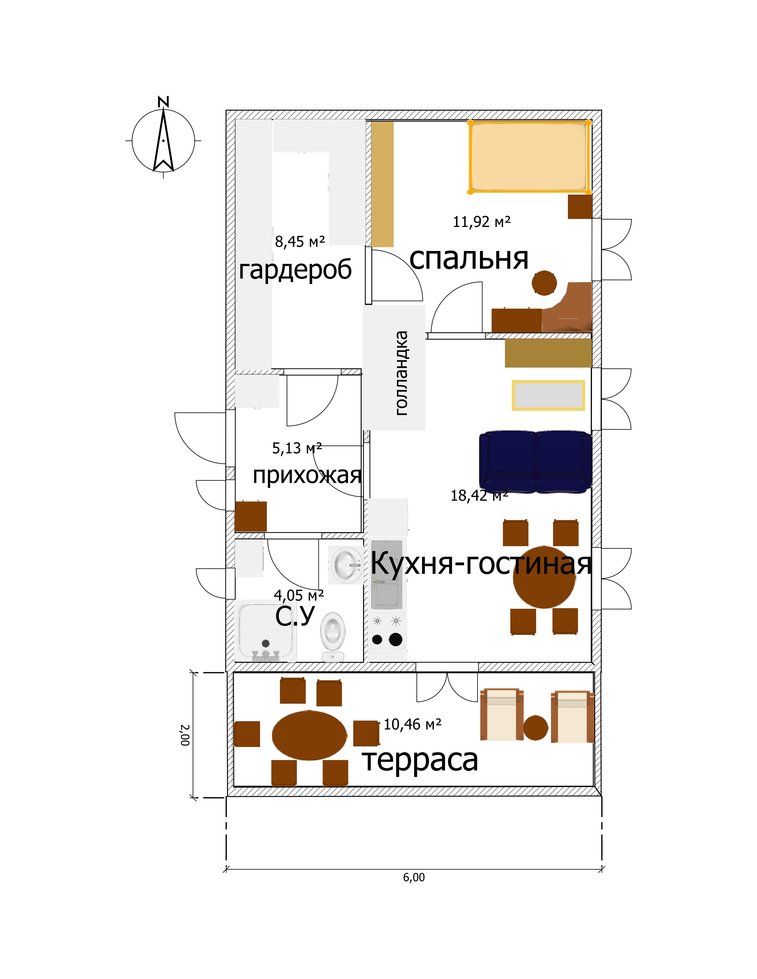

Печка в Вашем проекте стоит плохо: Вы как дверные косяки будите крепить? к печке/разделке? Держаться не будет! Обогревать гардероб? А не лучше туалет?
В Сочи зимой не так тепло, как Вам кажется. Во всяком случае, (это Ваша ответственность) Вы должны решить по какой мин. температуре "за бортом" Вам посчитают теплопотери вашего дома. И в проекте печки это должно быть посчитано. Печка должна быть соответствующая: и меньше - плохо, и больше- не хорошо.
И одноэтажный дом в Сочи строить глупо. Сделайте неотапливаемый 2-ой этаж ( летний) с наружней лестницей, например, с веранды. Куда Вы летом гостей селить будете?

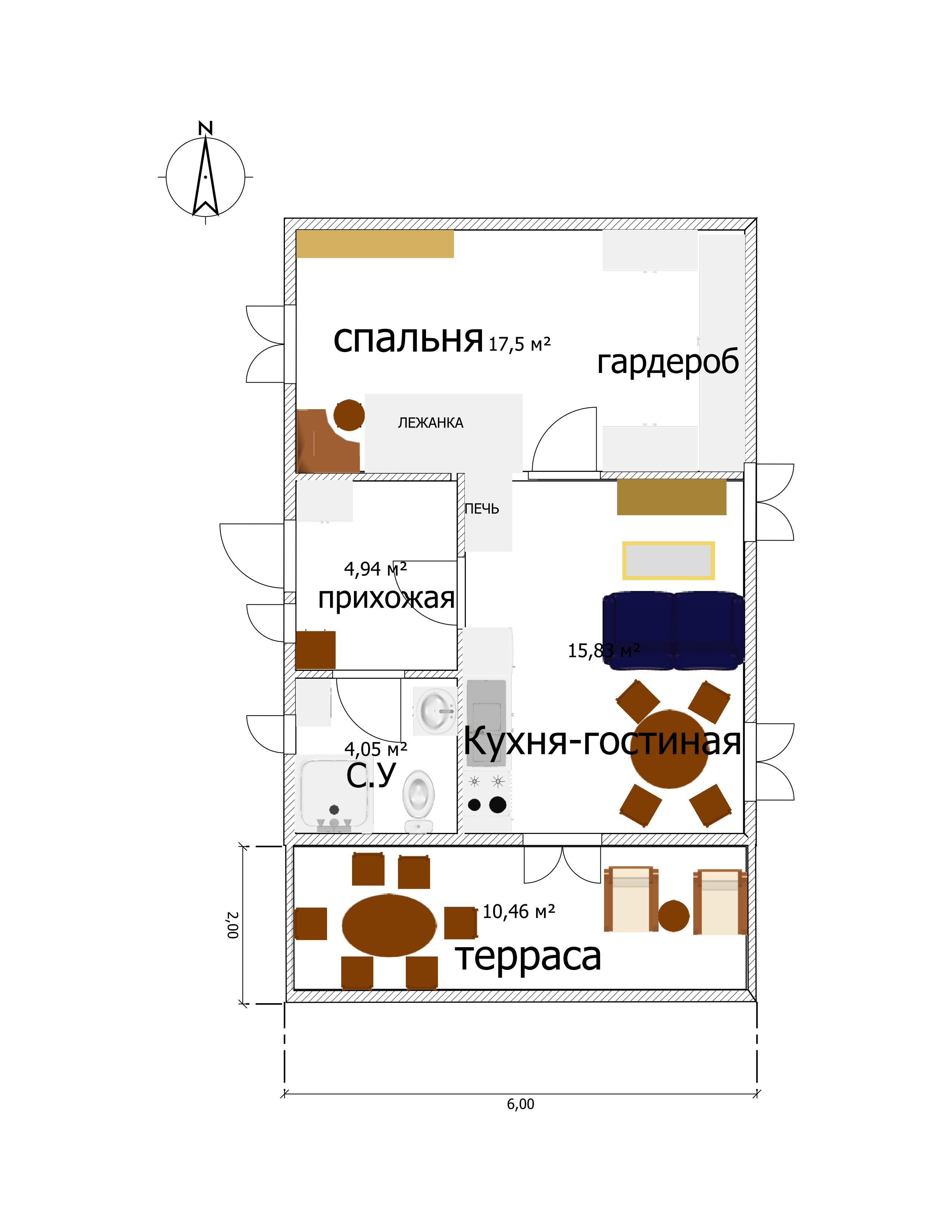

Это будет маленький домик, в котором будет жить моя мама. Она пожилая и ей не нужен второй этаж, т.к. боюсь что она туда полезет и упадет и сломает ногу на лестнице, ноги у нее больные. Гостей у нее никаких не будет. А наши гости будут селиться в наш дом т.к. беспокоить маму э
то не дело, она и так плохо спит. Она большая модница и у нее много дорогих дизайнерских вещей, если не отапливать гардероб, то наряды погибнут и она мне глотку перегрызёт))) В санузле хочу положить теплый пол (электрический)
Какая температура зимой в Сочи я знаю очень хорошо - мой муж там вырос и его мама там сейчас живет в доме и топит печкой.
Я сейчас живу в центральной России и у нас строят каркасники с утеплением 200мм и даже 150мм минваты, так что для Сочи думаю 200мм за глаза будет. Домик маленький, не думаю что его будет проблема отопить даже и электричеством(кондеем), но на участке будет еще один большой дом для моей семьи и боюсь, что не хватит резерва, к тому же там часто бывают отключения света на длительной время (до недели) думаю печка лучший вариант, если заленимся топить то будет как резерв на случай ядерной войны)))
Я не очень понимаю терминологию, что такое отопительная печь? Как она выглядит? А голландка не отопительная чтоли? Мне многое не понятно. А как надо делать двери рядом с печкой? Если поставить рядом с печкой доску каркаса и к ней крепить дверь, то так можно? Или на каком расстоянии можно двери делать? Меня очень привлекает мысль о лежанке, думаю маме это было бы очень полезно. Я читала о полезных свойствах лежанок, если сделать так как на приложенном плане - т.е лежанка в комнате вместо кровати, а со стороны гостиной сама печка, а между прихожей и печкой сделать щиток то будет нормально? Вы пишите что надо посчитать какие размеры печки под это пространство, а как это сделать? Есть какая-то формула? Я так понимаю, что если печка будет большая, то будет слишком жарко во время протопки? А лежанка греется от печки или там надо как-то отдельно дрова засовывать в нее?
НОВЫЙ ВАРИАНТ ПЛАНИРОВКИ ДЛЯ ПЕЧИ С ЛЕЖАНКОЙ.

Вам надо ставить просто отопительную печь(без всяких доисторических названий,голландки,шведки,и пр.) Для вашего дома и ваших климатических условий и планировки -достаточно печи размером 3.5Х4.5кирпичей. Фундамент больше в стороны по 5см. Топочная дверка со стороны гостиной. Если будет 2-ой этаж- нужен фундамент для коренной трубы дополнительно 2.0х2.0 кирп. Много советов здесь -вообще не по теме(флуд).
Я правильно понимаю что фундамент - это обычная незаглубленная армированная плита размером с печь+5см с каждой стороны? А под плитой утеплитель надо положить как в УШП делают? (ЭППС 100мм - или этого мало?) Можно немного подробнее толщину фундамента пожалуйста. Я правильно понимаю что нельзя связывать фундамент дома и фундамент печи? А не будет ли печь гулять тогда? Хотя там пучения-то нет... Но как-то страшно, вдруг просядет... Может у вас есть фото фундамента под печь, мне бы сразу все понятно стало.
Для каждог вида грунта есть свой способ заложения фундамента. Не в компетенции печников делать такие рекомендации. Печник только может дать размеры и весовые нагрузки. Остальное за другими спецами.
