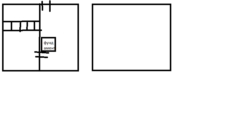

Здравствуйте! Посоветуйте пожалуйста! Есть домик на винтовых сваях из бруса 150 мм 6Х6 метров в полтора этажа, с утепленными скатами (150 мм) и полом (100 мм), то есть планируется отопление на, примерно, 150 кубометров... Имеется жб фундамент на печь (120Х120Х120 см), но он до уровня чистового пола недостает примерно 60 см... Подскажите, если не трудно: 1) отопительно-варочная печь решит мои проблемы? 2) есть ли такой вариант, приемлемый для кладки простым смертным (времени на то много, а денег увы...)? 3 Можно ли подлить фундамент так, что бы он геометрически соответствовал размерам печи, без выступов по краям?

Добавлено:
Сб 13 Февраль 2016, 19:18
| Евгений82 писал(а): |
| Подскажите, если не трудно: 1) отопительно-варочная печь решит мои проблемы? 2) есть ли такой вариант, приемлемый для кладки простым смертным (времени на то много, а денег увы...)? 3 Можно ли подлить фундамент так, что бы он геометрически соответствовал размерам печи, без выступов по краям? |
1) да.
2) да.
3) да.

Второе "да" поконкретнее бы)) То есть, щиток отопительный на второй этаж не нужно вести? Печь + сэнгвич труба подойдет? Как она выглядеть будет, примерно, можно показать?)) Просто на лето планирую сие мероприятие, вот и запасаюсь информацией... Понимаю, что это не дом советов, но если не трудно)))

Она мне на фундамент не влезет))) Я про что нибудь более квадратное и менее габаритное спрашивал))) У меня фундамент 1,2 на 1,2 метра
Сообщения: 5994
Добавлено:
Вс 14 Февраль 2016, 12:39
На фундамент 120х120см.
1. нет
2. да
3. да
4. надо вести щитком по 2-му этажу
5. сэндвичи не ставим - горит в них сажа вместе с крышей и стенами

Спасибо за ответ. Ну жб фундамент нарастить на 20 см можно, думаю, в одну сторону, если хорошенько заармировать и забурить в основу арматуру... Или нет?
Что до отопительного щитка, то тут не понимаю: тепло вверх идет, как я понимаю, то есть нагревается сначала второй этаж, на котором будет тепло, а первый этаж можно будет подогреть электричеством, плюс утепление... Как я понимаю, печь с вынесенным на второй этаж щитком равномерно отдает тепло на два этажа, но что толку, если тепло с первого этажа все равно уйдет на второй, который будет очень хорошо утеплен? Или я чего либо не понимаю?
Ну а на счет сенгвича, то кладкой пройти кровельный пирог в районе конька очень затруднительно, там около 150 см нужно вести кладку. Может можно эти 1,5 метра таки сенгвичем пройти, а до потолка кирпичную трубу?
Сообщения: 5994
Добавлено:
Вс 14 Февраль 2016, 19:48
| ...до уровня чистового пола недостает примерно 60 см... |
В эти "полметра" Вы вполне дольёте плиту требуемых размеров.
Расчёт печи (камино-печи) для 2-вух этажного строения - несколько иной, чем для поэтажного отопления.
Сделайте люком-створкой отсекаемый второй этаж и делайте печь по простым расчётам.
