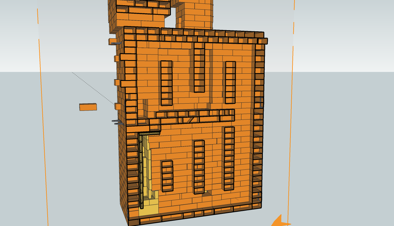

Теперь то получше будет я думаю , тяга будет при необходимости прогар можно закрыть и получить колпак

еще вариант

| makronix писал(а): |
| Теперь то получше будет я думаю... |
Ничего хорошего.
Если, и когда, вы построите эту, изменённую вами же печь, то убедитесь в этом сами.

а вот такой вариант будет работать ?

| Шура писал(а): |
Ничего хорошего.
Если, и когда, вы построите эту, изменённую вами же печь, то убедитесь в этом сами. |
чем же плох 4-й вариант ,ведь тепло которое уйдет через прогар будет приниматься верхним колпаком ,тяга я не думаю что уменьшится а если и уменьшится то не намного . А при необходимости прогар могу и закрыть получится опять колпак .

| Шура писал(а): |
Ничего хорошего.
Ну так как приведете какиенибудь аргументы ,обоснуйте !!
Добавлено:
Ср 24 Февраль 2016, 15:12
| Ну так как приведете какиенибудь аргументы ,обоснуйте !! |
Дык, аргументы были выше...
