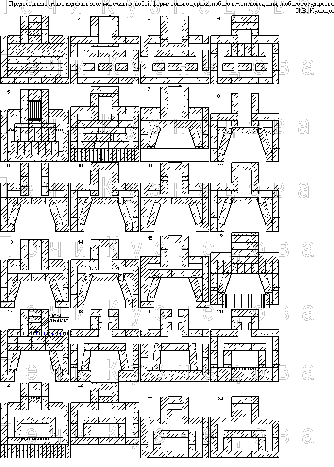

Подскажите, пожалуйста, что это за элемент начиная с 7 ряда. Толи кирпич, то ли еще что (лежит по диагонали в стенке камина). Слишком длинный. Это глюк в чертеже или действительно такие длинные элементы подразумеваются?

эти чертежи не из книги"как самому построить камин" а -для печников. Sad
СообщениеДобавлено: Вт 22 Март 2016, 10:13 Ответить с цитатойВернуться к началу
Это шамотный кирпич.Длина стандартна

Спасибо за ответы. Просто, выглядит он по масштабу длиннее остальных кирпичей. И в скетчапе это тоже видно (если рисовать в масштабе, по элементам)

И еще, если это шамотный кирпич, то почему нет соответствующего обозначения. На рисунках в разрезе показан как обычный.
Обычный красный кирпич, показан принцип того что должно получится, а перевязку кирпичей и резку как удобно печнику.
Сообщения: 6824
СообщениеДобавлено: Пн 14 Август 2017, 18:22 Ответить с цитатойВернуться к началу
Trelis писал(а):
Проекты делаются чтобы показать конструкцию очага и чтобы понять его конструкцию. А как ложить кирпич -надо знать технологию кладки.
Прорисовывать в точности как ложить кирпич и притом в бесплатных проектах -это никогда никто не делали и не делают.

Trelis писал(а):
Уважаемый Виктор, разве я не тоже самое сказал человеку или просто нужно меня поправить?!
