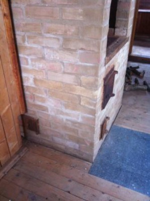

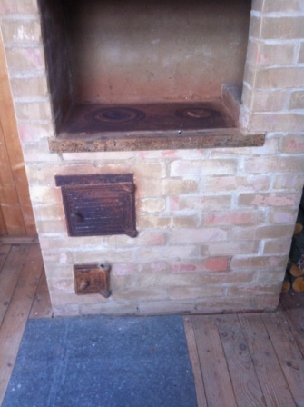

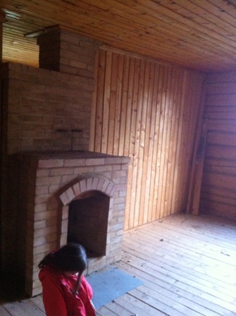

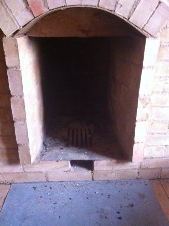

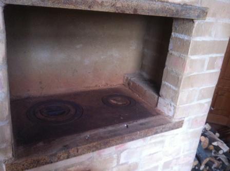

Подскажите что это за печь? с одной стороны топочная дверца и плиты а с другой открытый камин и две заслонки.Пробовали разжечь камин-моментально комната вся в дыму,топили со стороны кухни -3 часа печь еле еле теплая.С заслонками так и не разобрались до конца.Что мы делаем не так? есть мнение что печь сделана неправильно.Буду рада любым комментариям.
это камин
 Размер файла:  60.79 КБ
 Просмотров:  1040 раз(а)

Камин сделан однозначно не правильно , работать он не будет.

Очень похоже на печь- камин, но явно выполненный через ж. По- хорошему посмотреть бы его вживую, тогда будет ясно, жив пациент или нет.

Нужно протопить одной закладкой и дать настоятся часика 2-3 потом протопить еще раз увеличив к-во дров. Если можно фоточку камина в лицо и поближе. И информации чуть побольше. Это дача? Как собираетесь топить (по выходным или каждый день) Площадь дома.

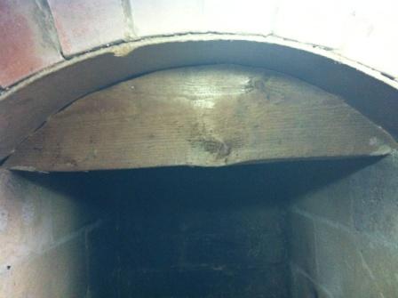

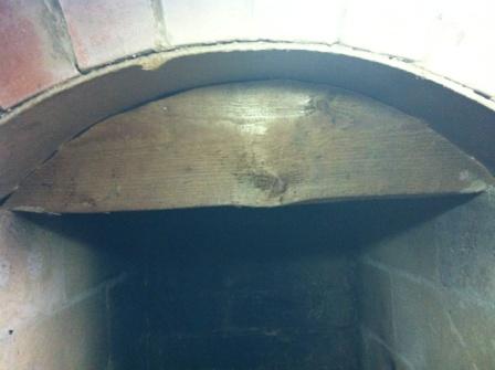

Фото камина лицом к сожалению не могу прислать.Но там почему то вверху заделана деревяшка что очень странно) сейчас на дачу не попасть-лежит снег.Площадь дома 30 м. Топить нужно будет весной ,когда будет +8-10, с весны хотели бы перебраться туда.

Печька такая ваш домик отопит. По камину нужна фотка с уровня пола в верх на арку, похоже парни кружало не сняли, раньше времени не переживайте появятся фотки решим все.

ПЕчь разогревается не сразу . Это нормально. Но , как понимаю , вопрос в тяге камина и в том , насколько разумно устроены каналы печи .

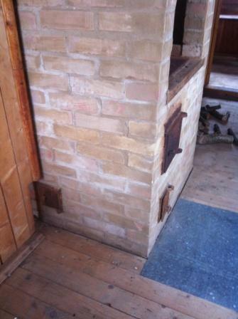

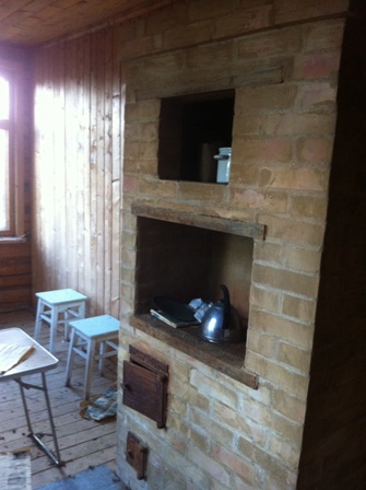

Daria, если будете фотографировать, печь со всех сторон постарайтесь, интересует расположение дверок, задвижек. И вид снаружи дома, либо высоту трубы оцените.

Малоинформативные картинки...
Чем больше разместите подробных фото - тем проще поставить диагноз, "не выезжая к пациенту..." Razz
В частности интересуют торцы печи в районе двери межкомнатной.

У ВАС СОПРЯЖЕНИЕ 2Х ДЫМОХОДОВ МОЖЕТ БЫТЬ НЕПРАВИЛЬНО.Если актуально выходите на связь. Размер камина в мониторе не видно. Их 160 типоразмеров. Печную задвижку закрывайте при топке камина. А у печи какой цвет пламени7

Добрый день.Фотографии такие:
 Размер файла:  57.63 КБ
 Просмотров:  556 раз(а)

еще
 Размер файла:  28.74 КБ
 Просмотров:  787 раз(а)
 Размер файла:  25.29 КБ
 Просмотров:  781 раз(а)

СообщениеДобавлено: Вт 19 Апрель 2016, 08:51 Ответить с цитатойВернуться к началу
вот
 Размер файла:  22.24 КБ
 Просмотров:  777 раз(а)
 Размер файла:  58.3 КБ
 Просмотров:  821 раз(а)
