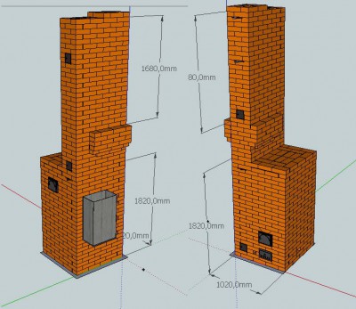

А у этой печи, бак для воды есть?
СообщениеДобавлено: Сб 27 Февраль 2016, 14:03 Ответить с цитатойВернуться к началу
а нужен? Smile
Бак можно сделать подкатный, со стороны МО. Стоящий на подставке с колесиками.
И даже со щитком на 2ой этаж.

СообщениеДобавлено: Сб 27 Февраль 2016, 14:08 Ответить с цитатойВернуться к началу
у него труба по низу вварена в топку входящая, когда вода закипать собирается - бак отодвигают от печки и он не кипит. А когда протопка закончена - снова к печке можно пододвинуть.
Про купить - вам решать Smile

Спасибо! А как все таки приделать к ней бак? Smile
СообщениеДобавлено: Сб 27 Февраль 2016, 14:17 Ответить с цитатойВернуться к началу
как и писал - сбоку, иначе печке будет хреново

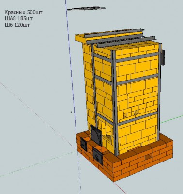

Вот ещё вариант, такой печи хватит
Image Image
на 18 кубов , каменка под 300 кг, и бак есть... Smile

Андрей, добрый день! Тоже интересная, а какое название имеет? Где взять? И как по отзывам? Confused
Андрей ..
Сообщения: 1175
СообщениеДобавлено: Пн 29 Февраль 2016, 18:08 Ответить с цитатойВернуться к началу
День добрый,
названия нет, просто фильтрующая прямоточка...Я такие давно уже кладу, и у самого такая, примерно, (без портала). Были отзывы, и восторженные тоже... Confused
Если надо, скину на почту фото процесса кладки печи. А ещё может вот эта...http://forum.stovemaster.ru/viewtopic.php?t=7148

Андрей, спасибо! Конечно надо. Скиньте, пожалуйста - ocenka-rb@ yandex.ru. А что означает фильтрующая? Embarassed
Андрей ..
Сообщения: 1175
СообщениеДобавлено: Пн 29 Февраль 2016, 21:16 Ответить с цитатойВернуться к началу
Фильтрующая - это когда пламя проходит через загрузку каменки (камни, чугунные детали и т.п.).
