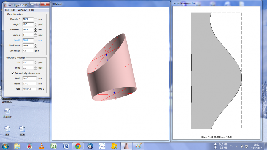

Возник вопрос по поводу проектирования и выкройки проходного элемента крыши, иногда его называют Крыза. Перетряхнул интернет, ничего не нашел подходящего. Может быть у старожил форума есть какие-то мнения, как сделать такую выкройку?

Именно! Только нужна выкройка под угол 50 градусов.
А как делать в Скетче выкройку (развёртку), я не знаю Sad

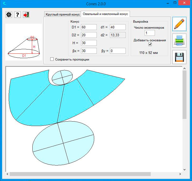

СообщениеДобавлено: Вт 8 Март 2016, 10:29 Ответить с цитатойВернуться к началу
Евгений Губский писал(а):
Серджес, посмотрите видео. Думаю, принцип будет понятен.
Спасибо за труды, Евгений! Но, нужна именно выкройка усеченного конуса и эллипса пересеченной плоскости. Что-то типа

Серджес
Зарегистрирован: Вт 2 Июль 2013, 10:11
Сообщения: 26
Регион: Александров
СообщениеДобавлено: Вт 8 Март 2016, 10:34 Ответить с цитатойВернуться к началу
ИЛИ
Последняя программа хороша, но она работает только с параллельными плоскостями.

Серджес
Сообщения: 26
Регион: Александров
СообщениеДобавлено: Вт 8 Март 2016, 15:07 Ответить с цитатойВернуться к началу
Долго мучился со Скетчем, пока не посмотрел выше приведенные картинки. В одной из них было решение моей проблемы. программа Сone layout. Моментально решил задачку. Вот какая выкройка получилась

Серджес
Сообщения: 26
Регион: Александров
СообщениеДобавлено: Вт 8 Март 2016, 15:08 Ответить с цитатойВернуться к началу
К сожалению, программа триальная. Mad Confused
Владимир Стугарев
Сообщения: 152
СообщениеДобавлено: Вт 15 Март 2016, 22:36 Ответить с цитатойВернуться к началу
Очень крутая тема. В свое время убил массу времени на это. Так как SU полигонная прога, я делал для отводов стаканы и - так как для промышленной вентиляции большая точность не требовалась - каждый участочек разворачивал вдоль прямой линии... Ужасно мутно. А Cone Layout крут...
