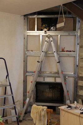

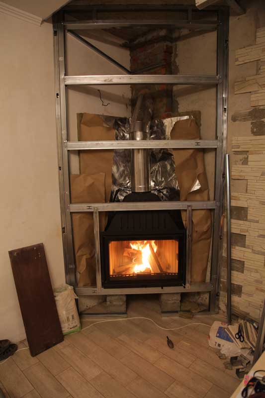

Александр Кузнецов писал(а):
И ты спрашиваешь что у тебя горит? Горит бумага что на фольге,она обще -то для изоляции бань применяется.
Блин, а я же спрашивал в магазине - для камина пойдет - пойдет отвечали барыги... Что делать не подскажете? или теперь только ждать пока выгорит? разбирать конструкцию уже не вариант...
Сообщения: 1585
СообщениеДобавлено: Пн 7 Март 2016, 17:55 Ответить с цитатойВернуться к началу
Она может и пыхнуть,так-же утеплитель может попасть на корпус топки или дымоход (по сколку скотч у вас тоже от барыг) и будете вы дышать пылью от утеплителя ( тем боле что он тоже неизвестно какой) может и глаза резать. Лучше всего частично вскрыть и переделать материалами предназначенными для этих работ.

Частично вскрыть не представляется возможным внешняя стенка многослойный сэндвич, который может разбираться только частями по 1/3, а это значит отбдирать весь искусственный камень, самое печальное, что камень был куплен лет 5 назад и такого уже не найти в цвет, а значит перекладывать весь - это дорого... видимо останется вся эта хрень "типа камин" сугубо декаративной.

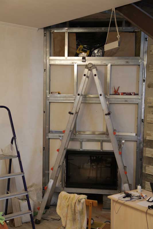

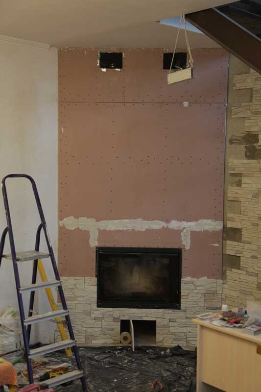

Квадрат? повторюсь здесь сэндвич. причем внутренняя плита закреплена во всю длину (от стенки до стенки) но чтобы к ней добраться нужно снять еще и наружний ГКЛ. Идет так: Фольга. Внутренняя плита. Базальтовая вата. Гипсокартон. Камень. Аккуратно этого не сделать.
 Размер файла:  39.5 КБ
 Просмотров:  1047 раз(а)

это два
 Размер файла:  38.9 КБ
 Просмотров:  885 раз(а)

и три
 Размер файла:  33.43 КБ
 Просмотров:  850 раз(а)

Тогда использовать как бутафорию. ГКЛ ели не тепло-изолирован тоже может дымить. Внимательно надо выбирать материал для таких работ.
Сообщения: 6657
СообщениеДобавлено: Пн 7 Март 2016, 18:46 Ответить с цитатойВернуться к началу

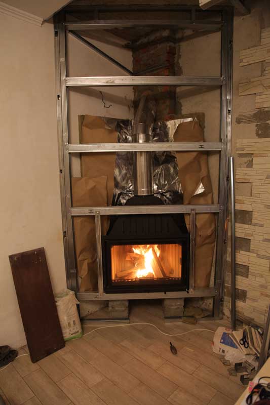

Похоже там бумага разлагается и шает. Фольга на бумажной основе? - тогда это полный отстой. На гипсокартоне тоже бумаге- тоже отстой. Полностью эту тряхомудию надо снимать и делать по человечески . Фольга нержавеющая,вместо гипсокартона -иные материалы без бумажной основы. Теплоизоляцию без тепловых мостиков наружу и прочее. Просто включить мозги и сделать правильно и безопасно.
Сообщения: 1585
СообщениеДобавлено: Вт 8 Март 2016, 05:58 Ответить с цитатойВернуться к началу
И еще пара ошибок,невидно приточного конвекционного канала,решетки расположены слишком высоко(на потолке будет шлейф от выходящего горячего воздуха).

А по скотчу хочу добавить - он дымит два раза, первый - когда испаряется жидкая часть клеевого раствора, дымит БЕЛЫМ ДЫМОМ и сильно, герметичность соединения не нарушается.
И второй раз - когда нагревается до БОЛЕЕ ВЫСОКОЙ температуры, и из клеящей эмульсии выгорают оставшиеся вещества, дымит ПОЧТИ НЕВИДИМЫМ, ЕДКИМ ДЫМКОМ, очень похожим на утечку ДГ.
Во время второго прогорания возможно образование микротрещин, если соединение было неплотно замотано, или обёрнуто в один слой.
Что бы избежать этого - стягивайте (контрите) хотя бы те соединения, до которых впоследствии будет трудно или невозможно добраться, металлическими хомутами.
И ещё, соединения, которые после второго прогара скотча сдвигали(сь) с места - будут мерзенько и незаметно отравлять вашу жизнь.
Остатки клеящей эмульсии превращаются в пемзоподобную пористую пежню, которая может выкрошиться, или острым стронувшимся краешком порвать мягкий алюминиевый скотч.
Я заматываю соединения так - отрываю кусок скотча, раза в 1.2-1.4 длиннее окружности герметизируемого участка, плотно и ровно (можно - со складками) приклеиваю на стык с перехлёстом, и ТЩАТЕЛЬНО заминаю пальцами все неровности.
Повторяю операцию 2-4 раза, смещая точку начала намотки, что бы перехлёст каждый раз сдвигался, и стык проклеивался максимальео равномерно.
Да, во время первого прогара скотча он может сдвинуться с места, если потянуть или сдвинуть элементы конструкции, ибо разогретая эмульсия "плывёт", пока не выгорит, закрепляйте стыки крепче.
То есть если вы там "шерудили" и "трубу шатали" - рекомендую взломать нахрен эту стену и сделать всё правильно.
Если вам жалко ломать собственную конструкцию - я, две минуты и кувалда посильно снизят вашу душевную боль)

А что без скотча не обойтись? Фольгу нержавеющую надо применять и соединять внахлёст -стыками "по шерсти" -по движению воздуха. Можно для надёжности промазать термостойкой мастикой. Зачем органикой со смолами и фенолами людей травить? Аллюминиевая фольга через два -пять лет рассыпится . Теплоизоляция базальтовая вся высыпится- там тоже органические вяжущие. Кто придумал такие технологии монтажа евриков". Наверняка "барыги"- подороже продать . Подешевле закупить комплектующие.

У меня нет никакой злости. Я просто констактирую факты -не очень приятные для многих. Мои факты ломают кардинально представление о широкораспространённых и принятых технологиях в печестроении. И многие технологии не верны просто потому люди не думают о потребителях. А думают как сделать проще. Злости у меня нет никакой к людям - кто со мной общался лично общался -могут подтвердить. Все везде говорят как в стране плохо,не качественные товары ,услуги и прочее. А это от нас вместе взятых всё зависит -как каждый из нас относится к своим обязанностям. Если я ломаю здесь в резкой форме отработанные годами стереотипы работы в печном деле- конечно я перед всеми выгляжу "злюкой". Кто то должен критиковать -а не просто молча поддакивать .
Про стыки - я же написал -нержавеющая фольга внахлёст. И проклеить для надёжности мастикой термостойкой. Но никак не алюминиевая фольга и скотч.

Может уберете эту бумагу?
