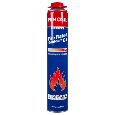

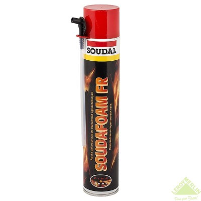

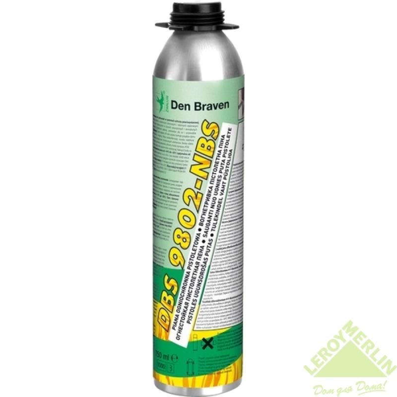

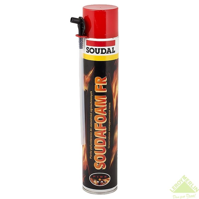

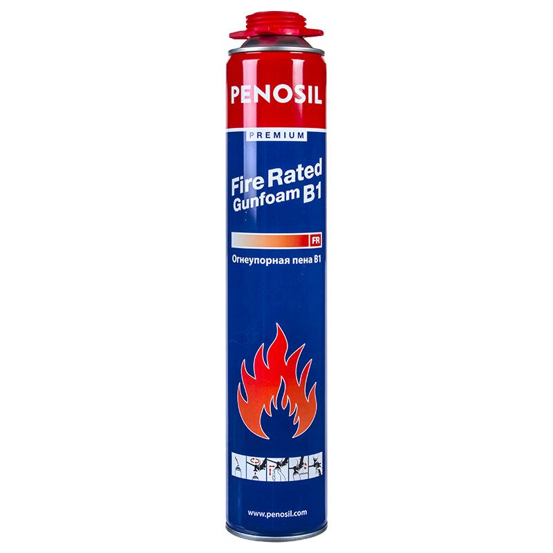

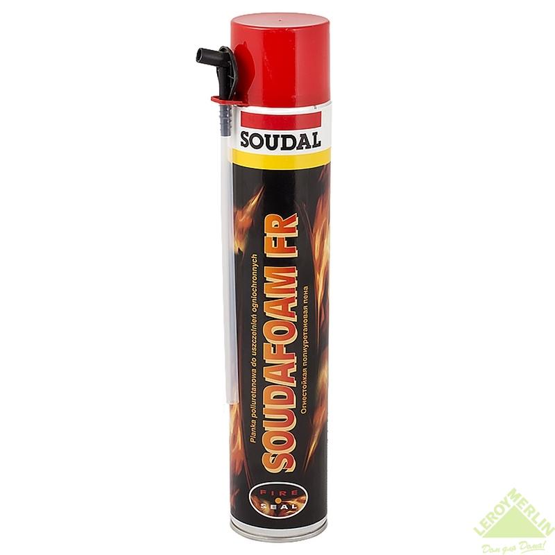

Как-то бродил по одному известному строительному супермаркету и увидел пены монтажные... ОГНЕУПОРНЫЕ!!!
Мне вот интересно - если они огнеупорные - они не горючие? И если так - можно из в разделках использовать? Что-то мне подсказывает, что нет.
Для наглядности пара картинок с пузырями. Нормального описания сих пен не нашёл...

СообщениеДобавлено: Чт 10 Март 2016, 12:22 Ответить с цитатойВернуться к началу
Проверял -не горят. При нагреве(поджоге) не приятный запах. Выгорают органические вяжущие -по моему мнению фенолы и прочая химия. Основная пена остаётся -не горит и не разрушается. Но лучше всё таки минеральные вещества использовать.

Что и требовалось доказать.
Спасибо!
