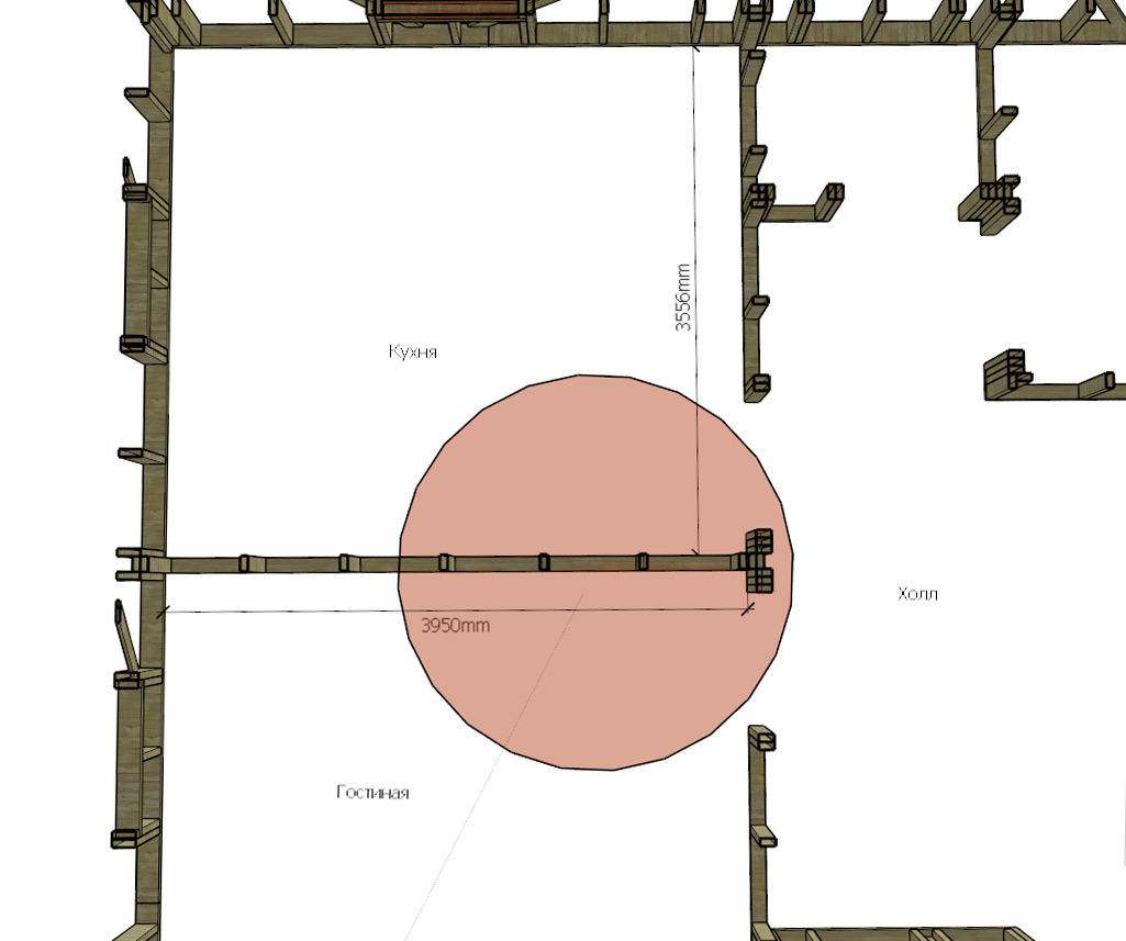

Доброго времени суток, печных дел мастера.
Рарзабатывается проект каркасника для ПМЖ: 1.5 этажа 144 кв.м., суммарные теплопотери ~6 КВт (если верить калькуляторам), фундамент монолитный ростверк (сечение 400х600) на буронабивных сваях, УГВ > 2м, несущая способность ~3.5 т на сваю.
Рассматриваем в качестве основного источника тепла каменную печь. Типичная городская хотелка - камин или стеклянные дверцы топки.
Собственно, суть: ищется порядовка отопительной печи на оба этажа. Может есть у кого проверенная конструкция для в меру пряморукого непечника?
И есть вопрос по фундаменту: обязательно лить отдельный фундамент или можно добавить необходимое количество свай, расчитать армирование и организовать подобие плиты в одном с ростверком кристалле? Чем будет чреват такой вариант?
Планировка первого этажа с отмеченным кругом предполагаемым местом установки печи - в "прицепе"; расположение стен на втором этаже аналогичное: над кухней и гостиной по задумке две спальни; конёк крыши расположен над стеной между холлом и кухней-гостиной. Расположение дверных проемов не принципиально.
Заранее спасибо за конструктив.
