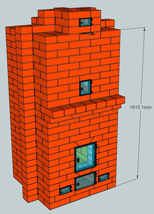

Подожду, впереди ещё демонтаж трубы и стенового дымохода. На днях тогда доварю лестницу и посмотрю что там с балками, а по высоте я даже незнаю какая она должны быть? Потолок ровно 2,5м.
Нашёл в запасах проект.
Отступку приставил.
Смотри для начала.
Высота маловата для тебя. Но это не проблема.
не маловато на 40 квадратов? Sad и это я еще внутрь не залез Smile
Залез. А зачем это опускные каналы и подъемные одинаковыми сделал? там и так опускные буду перегреваться и они просто просятся их увеличить, а для подъемных хватило б и по полкирпича.
Колосник лучше взять шириной 25 см-как топка, положить его на ряд ниже дверки а перед ним и сзади кирпичи срезать под углом чтоб угли сами к колоснику ссыпались.Тогде не надо врезать его в кирпич.
не то чотобы это косяк но элемнетарно и удобно.
Абсолютно согласен с тобой.
Проект не для реализации, а для примера отступок и размера печи.

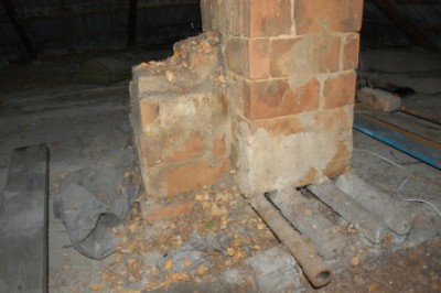

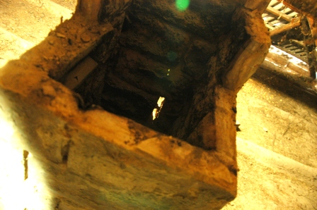

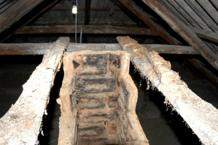

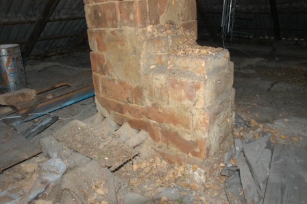

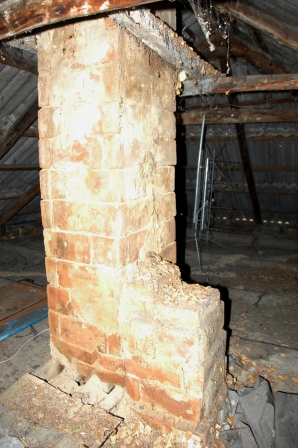

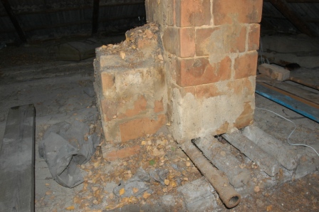

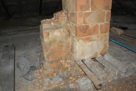

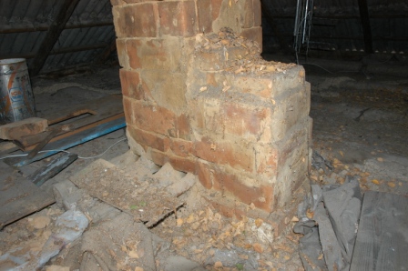

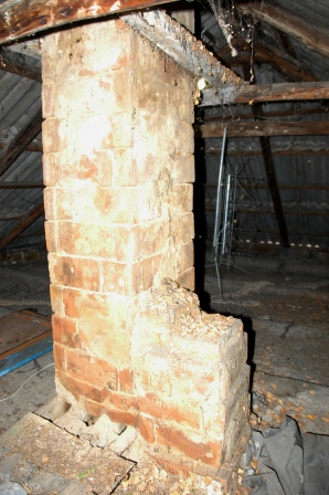

Всех приветствую, с праздником! Очень долго не заходил, потому как небыло потребности, пока готовился к этому сложному делу. Значит ситуация такая, товарищ приобрел в Москве дверцу ДТ-4 со стеклом и уже привёз, но я ещё не добрался чтобы забрать. Вобщем 20% дела сделано и куплено) Сегодня разобрал дымарь, фото этого ужаса прилагаю. Не пойму только одного , почему не приходят уведомления об ответах из форума? Ребята, я уже успел влюбиться в этот проект, но смотрю что что-то не так, прошу, помогите дурачку, что там не так? Помогите его адаптировать под меня, очень понравился и размер и общий вид.
