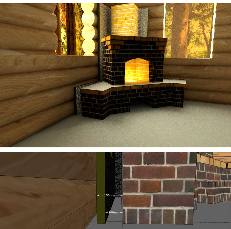

Хватить ли такой отступ в 100мм и 50мм базальт с фольгой?
Между топкой и рубашкой конвекционный поток воздуха. Можно ли укрепить базальт к стене не делая металлического каркаса из профиля.
Или Если есть ссылка на примерную противопожарную разделку с Фото?
Противопожарная отступка

В вашем случае поверхность дерева изолирована поэтому отступка должна быть 380 мм от дыма( огня)- это по нормам.
ПС.Если за шамотом топочным есть еще кирпич то такой конструкции вполне достаточно, боковые полочки можно не изолировать
Спасибо!!!
