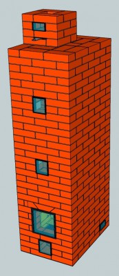

Пока остановился на печи Юрия 2.5х3 - поддувало по проекту есть...только начал изучать порядовку http://www.forum.stovemaster.ru/viewtopic.php?t=8619&postdays=0&postorder=asc&&start=40

Не торопись.
Не самый лучший вариант взял.
2.5 на 3.5 надо делать
Посмотри вот этот проект.
Это будет намного правильней.

Посмотрел...нравицца, Smile
и пилить нужно меньше...
кирпича поболее..не критично, всё равно поддон брать.
Трубу, если правильно понял можно подвинуть в дальний угол...
Юрий...дальше глупые вопросы Confused Типо прочистки в трубе, это для чего?
Справа внизу во втором ряду прочистка - это вторичный воздух в топливник- правильно ?

Нарисуй, где удобнее трубу, передвину.
У меня на трубе такая дверка, удобно. И вентиляция.
Справа внизу прочистка нужна для выгребания золы, которая летит с топки.

М-125 маловато.
Прочистки Дпр1, Дпр2
Дверка зольника тоже Дпр2.
Шамот ША5 в проекте .
Под ША8 переделывать придётся - а не хочется Smile
Размеры шамота 230-114-65, померь перед покупкой.
Трубу над маленькой прочисткой. Правильно понял?

Посмотрел проект. Легко в угол труба ставится.
Подожди Smile Сделаю
Лови проект

Юрий, добрый вечер ! Посвятил порядовке сколько смог времени...работа мешает...если не сложно- пару вопросов...
1.Колосник 90х170... ну застрели меня- нету таких...!
2.В топке, на задней стенке во втором ряду - щель справа-небольшая, её нужно делать или это глюк ?
с Уважением Олег.

Привет!
Всё по делу. Щель - это прогар, для лучшего старта.
Наверно он и не понадобится, но при небольшой трубе (малой тяге) будет не лишним. В процессе эксплуатации можно заложить на сухую часть или весь.
Печь подовая, колосник маленький для сгребания золы в зольник (удобство). Сделать из любого колосника. Предусмотрел вынимание и закладывание кирпичиком шамотным, если посчитаешь лишним.
Под колосник в зольник поддончик сделать стоит и вынимать с золой.
Проект "затачивал" под возможность готовки в топке (как в хлебной). Парень с Минска готовит и в колосниковой топке (2 шамотных кирпича на колосник) и доволен. И сожалеет, что не сделал подовую.
Переделывать под большой колосник не буду - считаю неразумным.
Посмотрю, и наверно доработаю проект в нюансах, без изменения основных принципов ... В основном для уменьшения резки кирпича и других мелочей.
