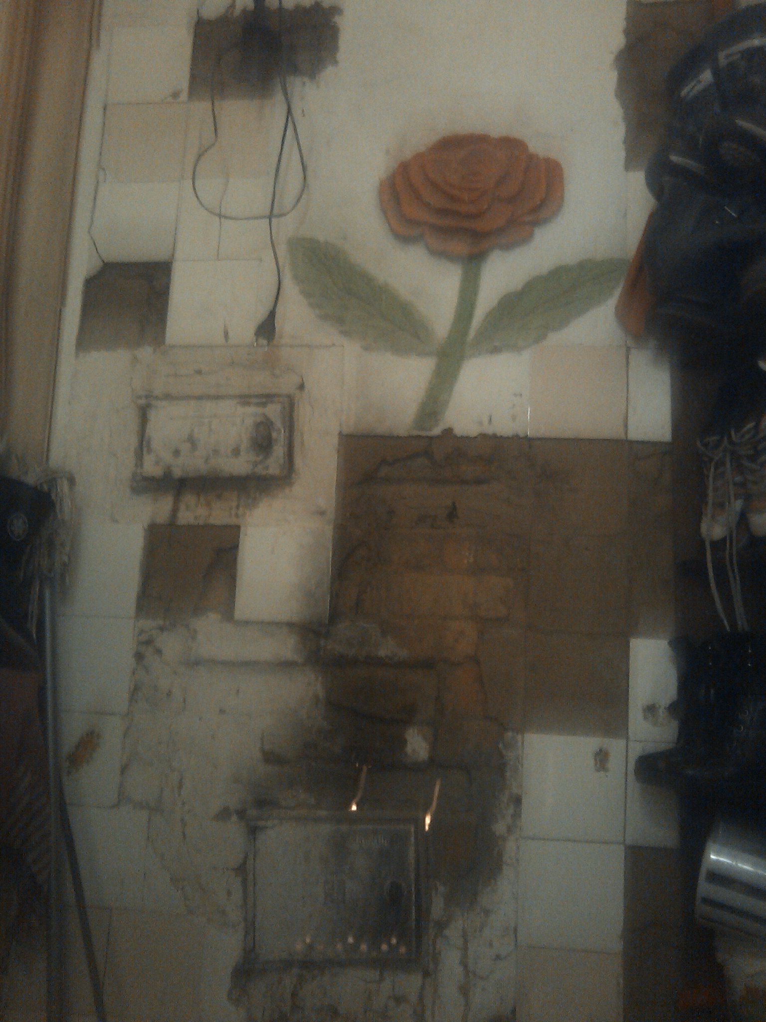

Доброго всем форумчанам!
Есть похожая проблема с отопительной печью - после закрытия задвижки довольно сильный запах сажи. При добавлении дров, если не открыть полностью задвижку - дымит (возможно, заужены дымоходы). Периодически каналы в печи "зарастают" чем-то, похожим на вату (я не печник и не знаю всех этих нюансов и что и как называется)), которую убираю прожиганием. Как мне с этим справиться самому? Или звать мастера?

При добавлении дров задвижку полностью ОТКРЫВАТЬ!!! да же при открытии дверки для загрузки рекомендуется открывать задвижку полностью и делать паузу для стабильного увеличения тяги. Так же , если есть задвижка прямого хода (летнего) её то же можно открыть при загрузки топлива. Всё зависит от того будет ли дымить при этом печь. "ВАТА" это сажа. Не сгоревшая часть топлива. Её надо чистить периодически. Если дрова сырые, то засаживание происходит достаточно быстро. Или может быть в дымоходах просто банально пылевая паутина. Она и сгорает при "газетке" Если её будет много, то может и уменьшить тягу. Так происходит, когда печью пользуются редко.

Фотку можно.

В печи только одна задвижка. На фото под задвижкой прочистная дверца (чтоб убирать то, что из трубы сыплется))). Поддувала нет. Его функцию выполняют отверстия в дверце. Печь используется постоянно.
(На внешний вид печи особо не обращайте внимания - все движется к ремонту. Нужно переустановить ТД, так-как кирпичи над и под ней практически прогорели). Схему печи я не знаю.
