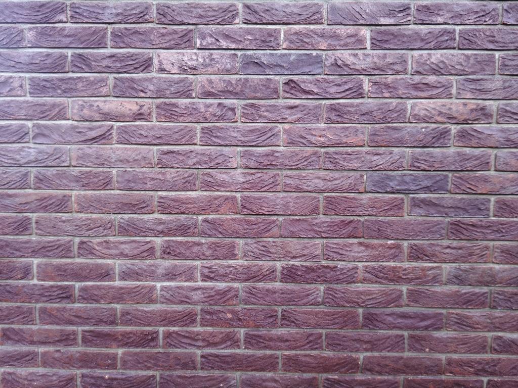

Есть еще ручной формовки кирпич фирмы "Донские зори" это Ростов. Вроде марка м-150 но он только на наружную кладку. Вот такая фактура как на фото. Да и геометрия относительная. Размер обычный 250х120х65. В прошлом году закупал в Москве по 45 р за штуку.
Ужасный вид.

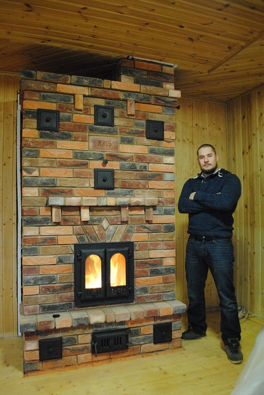

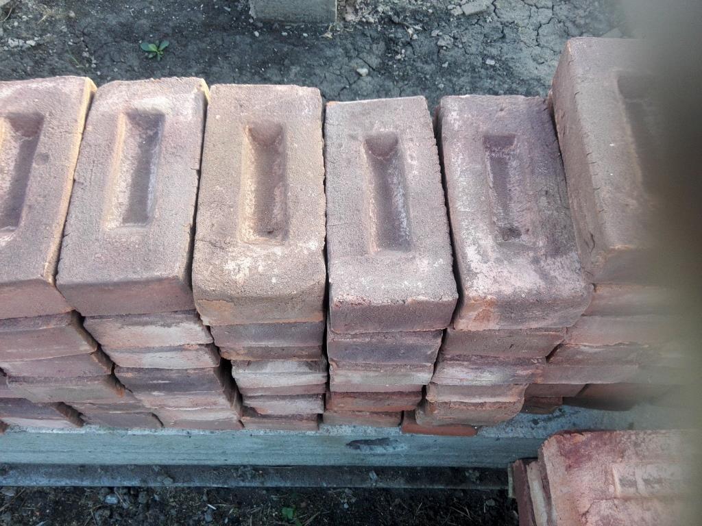

А мне понравился кирпичик ребята из Москвы довольны им даже шамотом некоторые печи не футеруют каналы-колпаки . Себе эти летом на печь возьму 1) ценик 45-50 руб 2) кратность наш размер 25 см 3) выемка на пастели небольшая не надо заполнять раствором 4) большая палитра цвета 5) при умелом качестве укладки смотрится не хуже импортного Smile

как еще вариант евро формата по размерам петровский-кирпич.рф

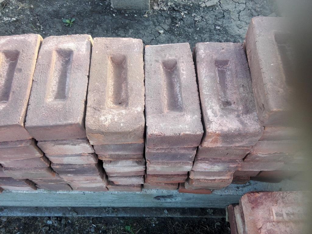

Мы же изначально мазанку хотели сделать, такую беленькую красавицу, но все отговорили - замучаетесь красить, потрескается и пр.... изначальный эскиз прикрепляю (сначала думали сделать с 2 топками - спереди камин, сзади печная топка. Кстати, ищу где лучше сделать дверцу на заказ).
