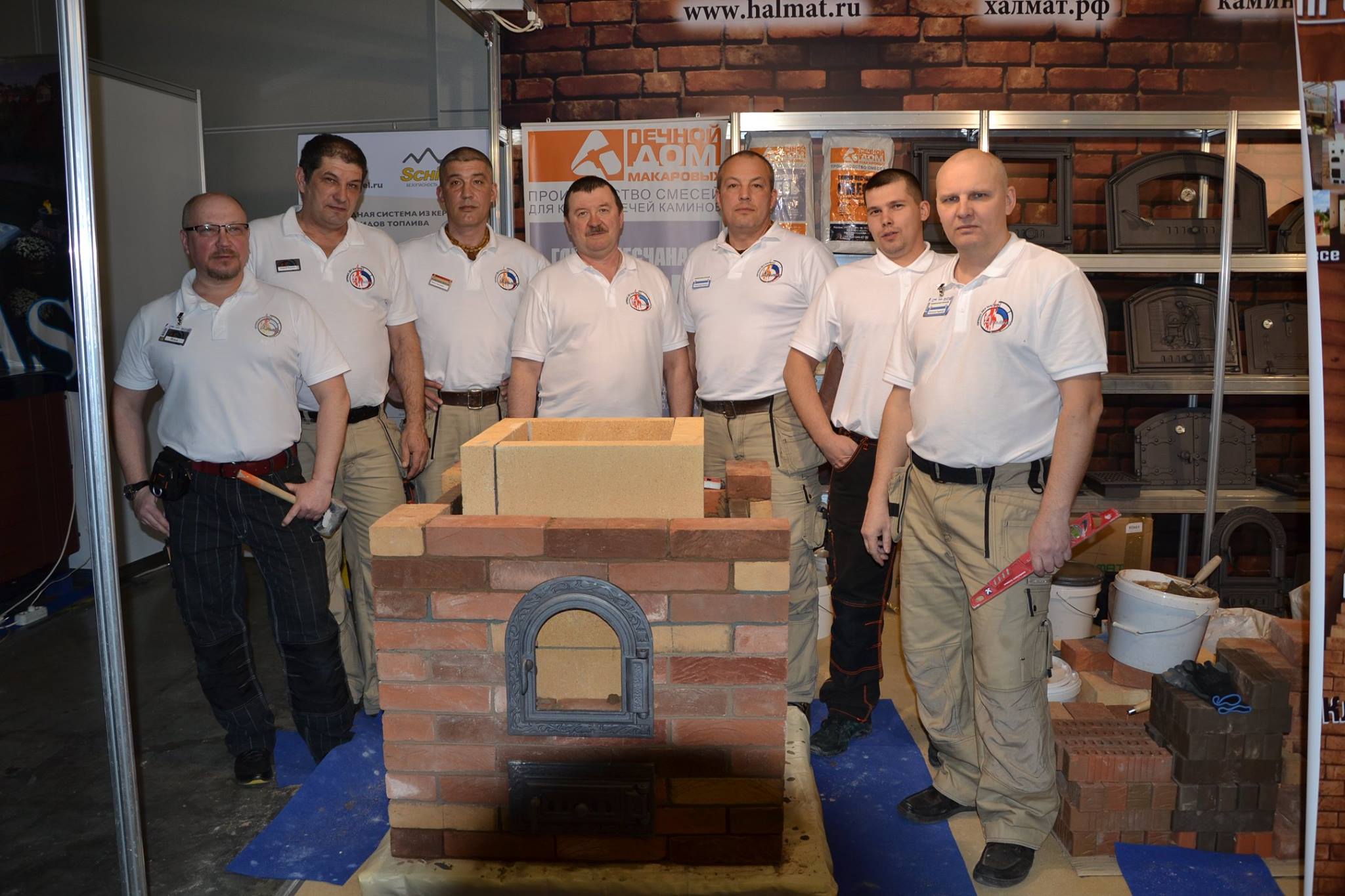

Добавлено:
Сб 26 Март 2016, 17:26
Рекламный "саркофаг" многоразового использования.... При приближении к нему Андрея Ищенко с мастерком, количество посетителей возрастало в разы
Впрочем посетителей завлекал не только Иваныч

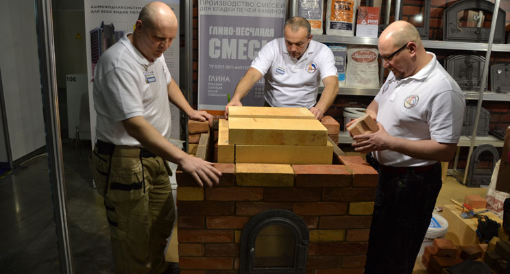

Сообщения: 10151
Добавлено:
Вс 27 Март 2016, 08:57
работаем ...
