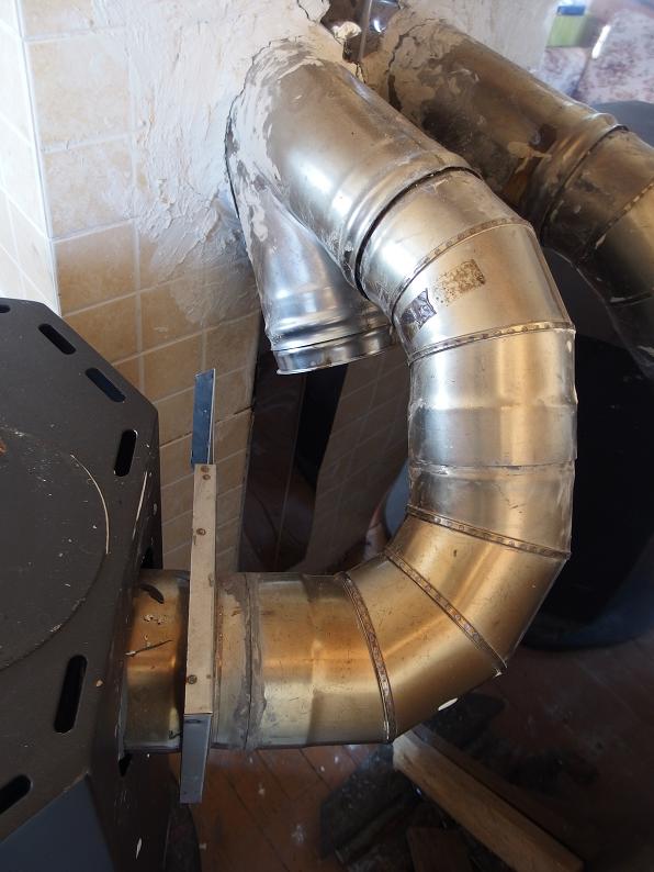

Знатоки, поделитесь мнением, пожалуйста.
На даче у меня есть печка-голландка : кирпичная, дымоход метров 6,5-7 высотой сечением 130х130 мм (из кирпича, естественно).
Есть у меня мысль подключить к ней печку-камин Мета Рейн (жене его очень хочется)), но у него диаметр дымохода 150 мм. Плюс при подключении появится 2 поворота дымохода камина (один - чтобы от камина "уйти" влево к печке, а второй - в самом кирпичном дымоходе, поскольку вход в него будет сбоку). Вся длина подключения камина к печке будет около 1 м.
Вот и терзают меня сомнения : потянет ли эту печку-камин такой дымоход ? Что думаете ?

Хочу отчитаться. Я в восторге !
1. Подключил камин к печке-голландке : дверцу очистки дымохода удалил, а вместо нее вставил дымоходный тройник с заглушкой (для тех же целей, чтоб сажу выгребать и чтоб газету в дымоходе запалить, если дымоход совсем выстудится).
2. Камин без печки топится отлично, не дымит. Но самое замечательное, что и печка, и камин могут топиться одновременно ! У печки даже тяга увеличилась, аж свист в её поддувале стоит и гул в трубе ! Соответственно, эффективность печки стала лучше, т.к. температура горения выше. Конечно, когда дверка печки открыта (когда дрова в печку накладываешь), то камин дохнет (но поскольку он закрыт, наружу не дымит), но когда дверку печки закроешь, опять разгорается в полную силу.
3. Комната с камином с минус 5 натапливается до 15-17 градусов за 15 мин. А печка "догоняет" температурой стенок часа через 3-4, когда камин уже не топят. Получается классно для зимы : недолго топить жилую комнату и долго сохранять тепло. А в качестве эксперимента я камином натапливал и до 27 градусов, пришлось окна-двери открывать )))

Вот так устроен дымоход камина : шабер, два колена и косой тройник с заглушкой

Александр Минеев
Сообщения: 540
СообщениеДобавлено: Пн 28 Март 2016, 14:03 Ответить с цитатойВернуться к началу
[quote=".... Соответственно, эффективность печки стала лучше, т.к. температура горения выше. Конечно, когда дверка печки открыта (когда дрова в печку накладываешь), то камин дохнет (но поскольку он закрыт, наружу не дымит), но когда дверку печки закроешь, опять разгорается в полную силу. )))[/quote]
думаю, что тут Вы немного ошибаетесь: эффективность ( кпд) голландки уменьшилась: Вы внешним образом увеличили тягу в дымоходе( с помощью прямоточной печки с высокой температурой на выходе) - соответсвенно, увеличился расход воздуха через голландку, коэффициент избытка воздуха (альфа) увеличился - температура в топливнике - упала! Внешне - скорость горения - увеличилась - голландка стала работать с гулом, как прямоточка.
Вывод: ничего бесплатно не бывает - но это невеликая "плата" за удобство металлической печки.

Виктор Дерягин
Зарегистрирован: Пн 15 Февраль 2016, 09:33
Сообщения: 19
СообщениеДобавлено: Пн 28 Март 2016, 14:17 Ответить с цитатойВернуться к началу
Но я же при топке голландки дверку ее поддувала прикрываю до тех пор, пока горение в ней не начнет уменьшаться. Слышно же, как в ней горит ! Там остается небольшая щелочка для поддувала. Т.е. получается, что я обеспечиваю минимально-необходимый приток воздуха для неё. И именно при этом положении теперь слышен свист всасываемого в поддувало воздуха. А раньше, когда камина не было, такого свиста я никогда не слышал.
Чисто теоретически, если минимально-необходимый расход воздуха для того же количества дров стал больше, то температура горения тоже стала выше, теплоотдача в кирпич увеличилась и печка должна греться лучше...ведь так ?
И как-то наощупь через пару часов мне показалось, что с одной закладки печка нагрелась посильнее....но может и в самом деле показалось ))
Речь идет об одновременной топке и камина, и голландки. А если голландку топить без камина - все будет как раньше.

Думаю, что здесь все проще :
Когда я открываю дверцу голландки, чтобы положить дрова, дымоход начинает сосать из этого разинутого "хайла". И этот "ветер", кстати, рукой ощущается. А камин при этом остается без тяги. Ну, почти....все-таки он не дымит, но и гореть не старается ))
