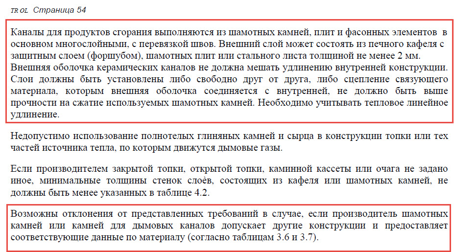

На сегодня камень преткновения - это шамотные изделия, применяемые для строительства печей в ЕС и обозначенные в указанном документе, как приоритетные для строительства. В документе фигурирует, что для каналов с дымовыми газами необходимо применять "шамотные камни, как огнеупорные материалы по DIN 51060
Данный стандарт относит к огнеупорам - материал с огнестойкостью 1500*С против нашего по ГОСТ более 1580*С
и даны частично характеристики этого материала для применения в качестве основы каналов печи.
Изменение стандарта за производителями и соответствующих ТК.
В данной части необходимо проводить корректировку на основе предложений, как общественности, так и профильных организации, при вынесение на обсуждение в качестве законопроекта.
Обсуждение норматива проводится при его публикации полномочным органом, а им является исполнительный орган.
Это все еще впереди и решение за соответствующим министерством.

""Главное мы теперь знаем, что это должен быть шамот..""..
На самом деле огромный опыт российских печников говорит о том, что дымовые каналы могут быть и из красного кирпича в том смысле, что достаточно отфутеровать шамотом топку и условно говоря первый канал. Остальная часть конвективной системы печи вполне может быть из красного кирпича, имеющего достаточную температурную устойчивость в течение десятилетий. Это подтверждают десятилетиями работающие печи и отопительные щитки.
Принудительно заставить футеровать всю конвективную систему печи - главная опасность от ТРОЛ, по которому дымовые каналы - только из шамота.
Дымовым каналом также является и труба, которая также по отечественным многовековым правилам успешно строится из красного кирпича. (Проблему низкой морозоустойчивости атмосферного оголовка никакой шамот не преодолеет).
Успешно применяемые в России насадные трубы в принципе отсутствуют в европейских нормах, там только коренные.
СообщениеДобавлено: Вс 10 Апрель 2016, 11:38 Ответить с цитатойВернуться к началу
Я устал уже повторять одно и то же, как в разных темах, так и отдельным слушателям.
Постараюсь донести до всех.
ТРОЛ в том виде, как он сейчас есть - перевод правил иностранного государства без адаптации к стандартам РФ, не запрещает применение красного кирпича в качестве теплоаккумулятора, при этом делается оговорка, что он должен быть пригоден для соответствующего использования и выдерживать температурные нагрузки до 500*С (стр.37), а также соответствовать DIN на строительный кирпич.
За шамот написано дословно:
"Соответствующая область применения, границы использования и методы обработки указываются производителем."
"Для других теплоаккумулирующих материалов необходимо получение подтверждающего свидетельства со стороны строительного надзора." (стр.40-41)
Нигде, даже у немцев, нет запрета на применение красного строительного кирпича, и нигде нет, что только шамот должен быть теплоаккумулятором и дымоходом в печи.
Все это уже ваши думки ...
"Вековой опыт" это не норма строительства и не стандарт. Это что то такое абстрактное.
Предложите сделать стандарт на основе этого и посмотрим, что вам ответят.
Так что ваш опыт не больше, чем ваше личное мнение.
*ТРОЛ трубы вообще не рассматривает (!)
Валентин Стрибук
СообщениеДобавлено: Вс 10 Апрель 2016, 11:54 Ответить с цитатойВернуться к началу
"В документе фигурирует, что для каналов с дымовыми газами необходимо применять "шамотные камни, как огнеупорные материалы по DIN 51060 "
а это не запрет красного кирпича в дымовых каналах?
Трол требует дымовые каналы только из шамота.
Если нет слова "запрещено", а есть фразы, что дымовые каналы должны быть из шамота, это означает, что дымовые каналы не должны быть из красного кирпича.
СообщениеДобавлено: Вс 10 Апрель 2016, 12:05 Ответить с цитатойВернуться к началу
ну зачем выдумывать?
*учтите, это не адаптированные нормы, а оригинал
все ваши замечания будут учтены ТК при всенародном обсуждение стандарта для РФ,
если таковые состоятся
Сейчас речь не за стандарт ТРОЛ, а за принятие EN 15250
"Теплоаккумулирующие источники тепла на твёрдом топливе – требования и методы испытаний", который будет рассмотрен в этом году,
поэтому, лучше обсуждение ТРОЛ перенести в соответствующую тему.
