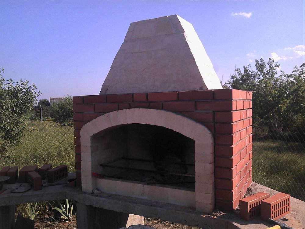

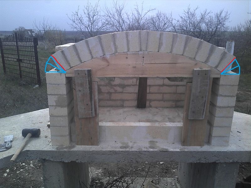

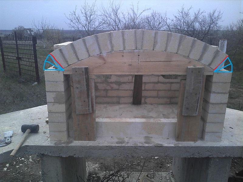

еще не поздно стянуть уголками и шпилькой...

Да, действительно Sad . Внимательно пересмотрел, напортачил я с аркой. Еще долго не мог решить как правильнее, положить торцами крайние кирпичи или сверху...показалось что сверху надежнее а про подпятники совсем не подумал Crying or Very sad Спасибо за подсказку. Думаю что можно еще исправить. Крайние кирпичи аккуратно попробую снять, подрезать как показано красным и сделать еще по два кирпича как подпятники.Указано синим, вроде должно сработать.

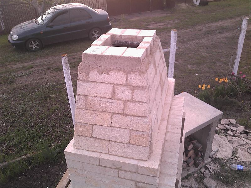

Подскажите пожалуйста еще касательно дымосборника. Плоскость после арки имеет такой вид:
если кирпичи сдвигать на одну треть и выйти на трубу в два кирпича то получается вот такая коробка:
и можно ли делать сечение трубы прямоугольно а не квадратное?
Заднюю стенку решил делать ровную. Пишут что для уличного барбекю никакого зуба не нужно.
все углы на дымосборнике подрежу, чтоб был гладкий конус.
Кажется что слишком громоздкая и тяжелая конструкция получается, или для такого портала это нормально?
Если есть возможность подскажите правильную порядовку для моего варианта.

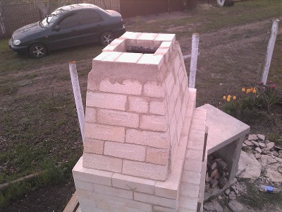

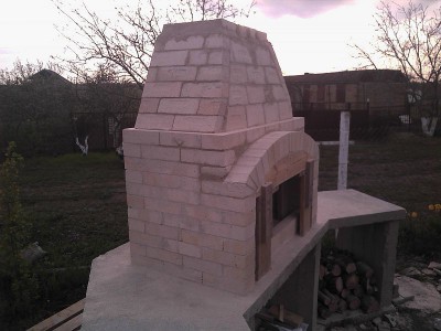

Нормально все у вас.Зуб можно не делать,но я бы сделал,чтобы хлопья сажи с жиром не свалились на шашлык.
Трубу делайте прямоугольную,квадрат необязательно.Удачи

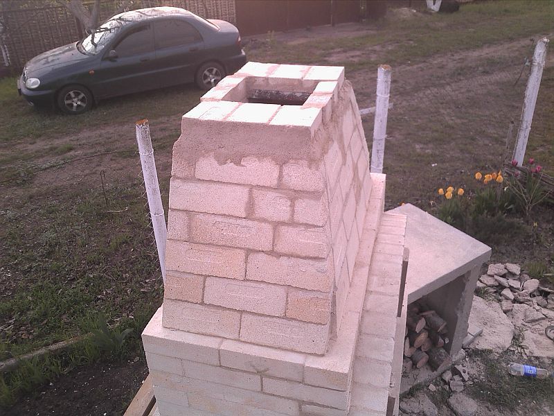

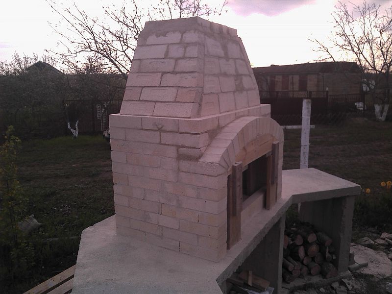

Доброго времени суток! Спасибо за поддержку. Решил все таки сделать квадратную трубу под шестерик. так на один кирпич меньше на ряду идет.. :-)
Вот что у меня получилось на сегодняшний вечер.
Но верхушка мне не сильно нравится, наверное буду переделывать, добавлю еще 2 ряда на сведение конуса. (просчитался в третий раз с кирпичем и закончил чем осталось, а сейчас смотрю фотки и не нравится.)

Доброго дня, вот исправил дымосборник, теперь просто выходит на конус без всяких уступов. Начал облицовку. Как лучше поднять возле дымосборника, делать ступеньками или перемычки на уголках и плоскостью?

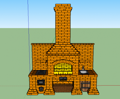

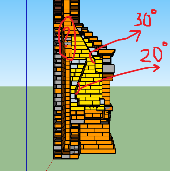

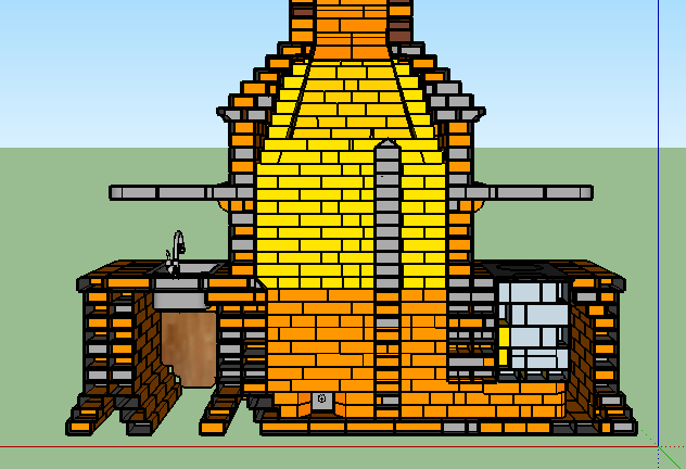

Добрый день. Проектирую садовую - барбекю + печь в одну трубу. Труба в пятерик (из таблицы Шидель), зуб как рекомендуют "Зуб камина должен быть выше верха портала на 3 ряда, отстоять от передней стенки на 110-140 мм, начинаться с 1/3 высоты от низа камина до зуба. Дымосборник 2/3 от топки." А считать ли частью дымосборника колпак за камином (обведено), другими словами - надо ли его увеличить и хватит ли пятерика при одновременной работе с печью?

Сам проект.

Ошибочка - труба шестерик Confused

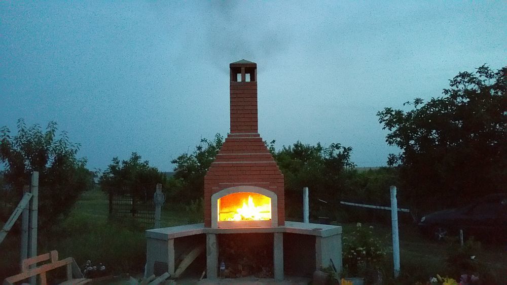

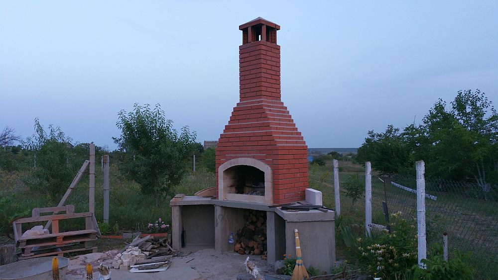

СообщениеДобавлено: Вс 7 Август 2016, 22:03 Ответить с цитатойВернуться к началу

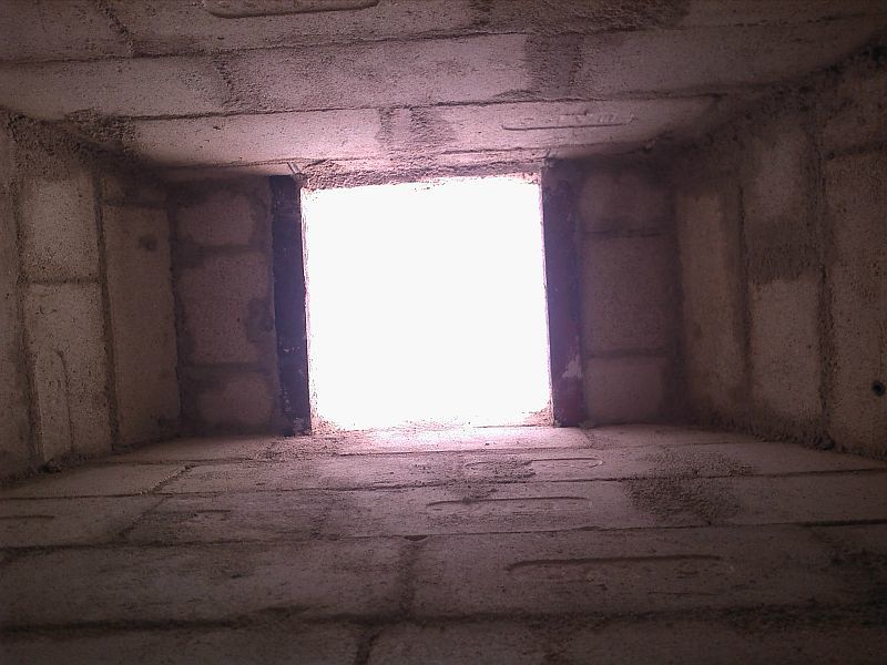

Доделал я основную часть работы, благодаря Вашим подсказкам избежал некоторых серьезных ошибок. Печка работает, на мой взгляд... :-)
Осталось окультурить.

Tim_on
Сообщения: 576
Регион: Краснодар
СообщениеДобавлено: Вс 7 Август 2016, 23:18 Ответить с цитатойВернуться к началу
щелевой кирпич в трубе ненадолго!

СообщениеДобавлено: Вт 9 Август 2016, 19:05 Ответить с цитатойВернуться к началу
Значит судьба у него такая...
