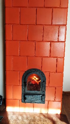

1) Это не моя конструкция, а тупая копия печей которых у нас полно в округе.(с небольшими изменениями)
2) Удевлять Печников!? С чего вы это взяли? Я просто искал летиратуру по печного делу и наткнулся на ваш сайт,все просто.
3) Кораблик уже 5 лет на плаву.А где ваш Титаник !?
4)Да я горжусь этой печкой и мне приятно что она согревает меня и мою семью.

Так она и отапливается пока нет сильных морозов. А с декабря по март перекрывает. Было 280м2 Можна было сказать что хвастаюсь.

Главное работает, греет и радует, а это хорошо. Пять сезонов не срок, но уже показатель. Если до сих пор, футеровка внутри не обвалилась, значит правильный был раствор, значит лёгкая рука у печника.
Но то, что теплоёмкость печи маленькая, с этим не поспоришь.
Для хорошо утеплённого дома, наверное достаточно этой теплоёмкости печи, но для средне статистического, на 80 м.кв. конечно мало.

Зимой отапливается только половина дома.На счёт что там внутри сфотографирую после окончания отопительного сезона.Нет нечего больше не делал. Но поработать с печником не отказался бы. было полезно.

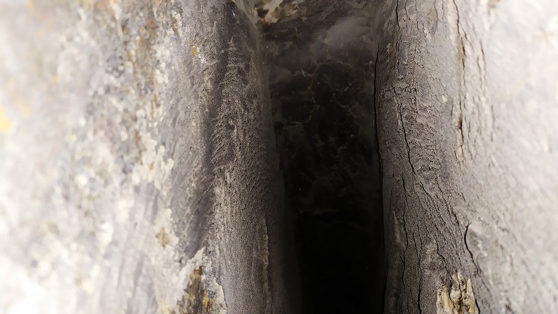

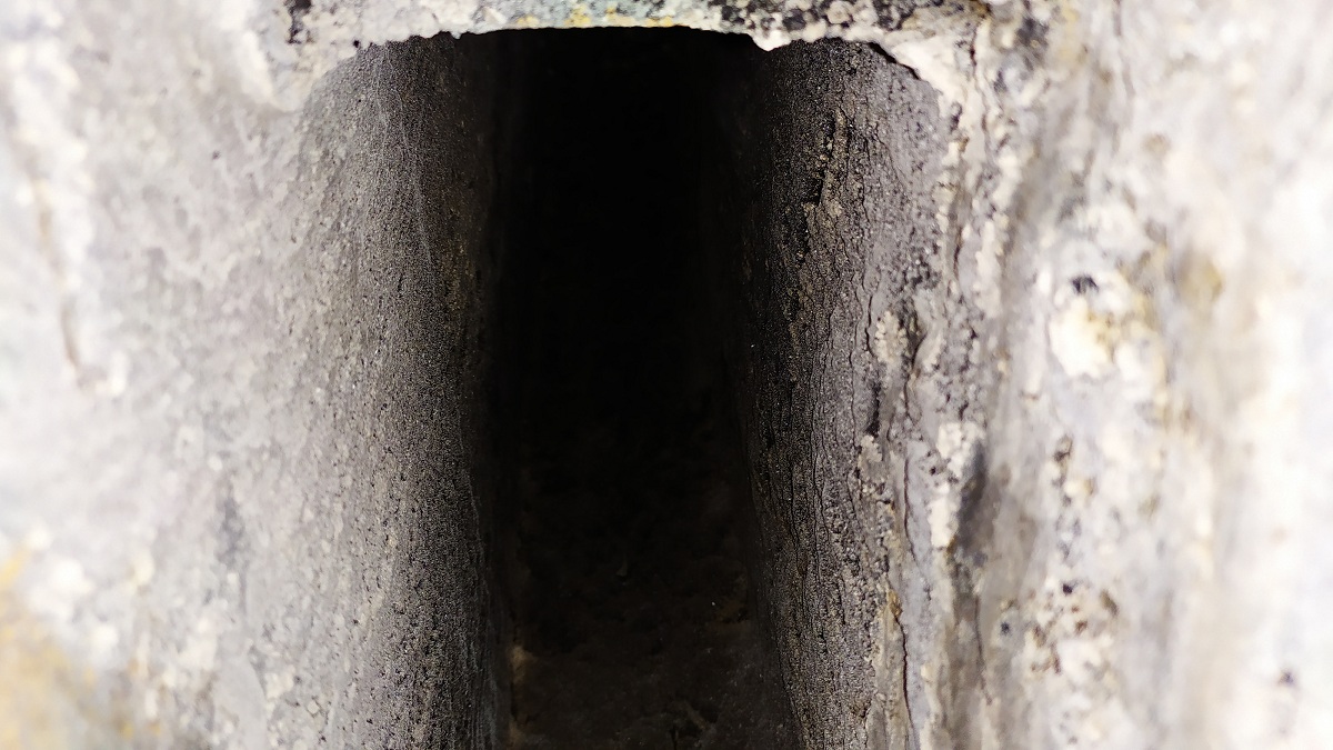

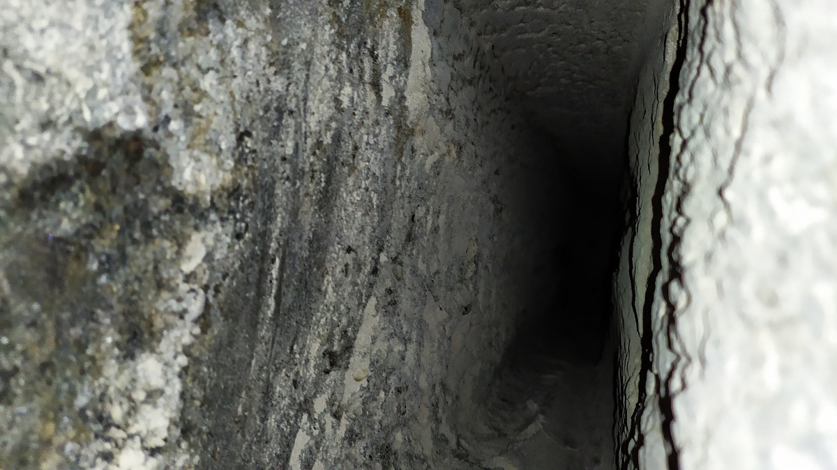

СообщениеДобавлено: Пн 27 Апрель 2020, 22:01 Ответить с цитатойВернуться к началу

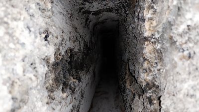

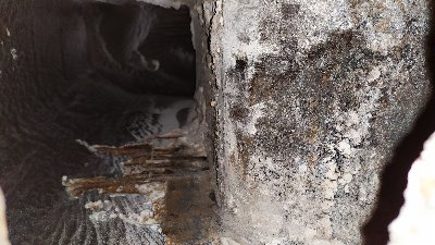

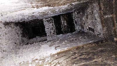

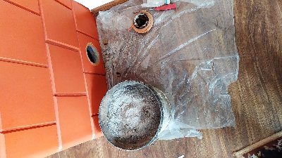

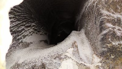

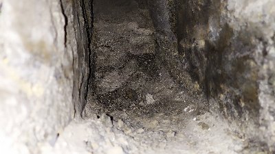

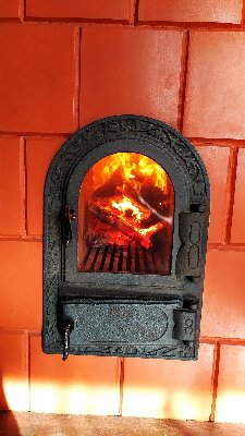

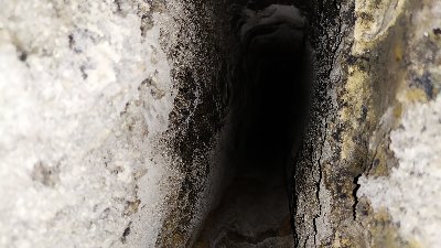

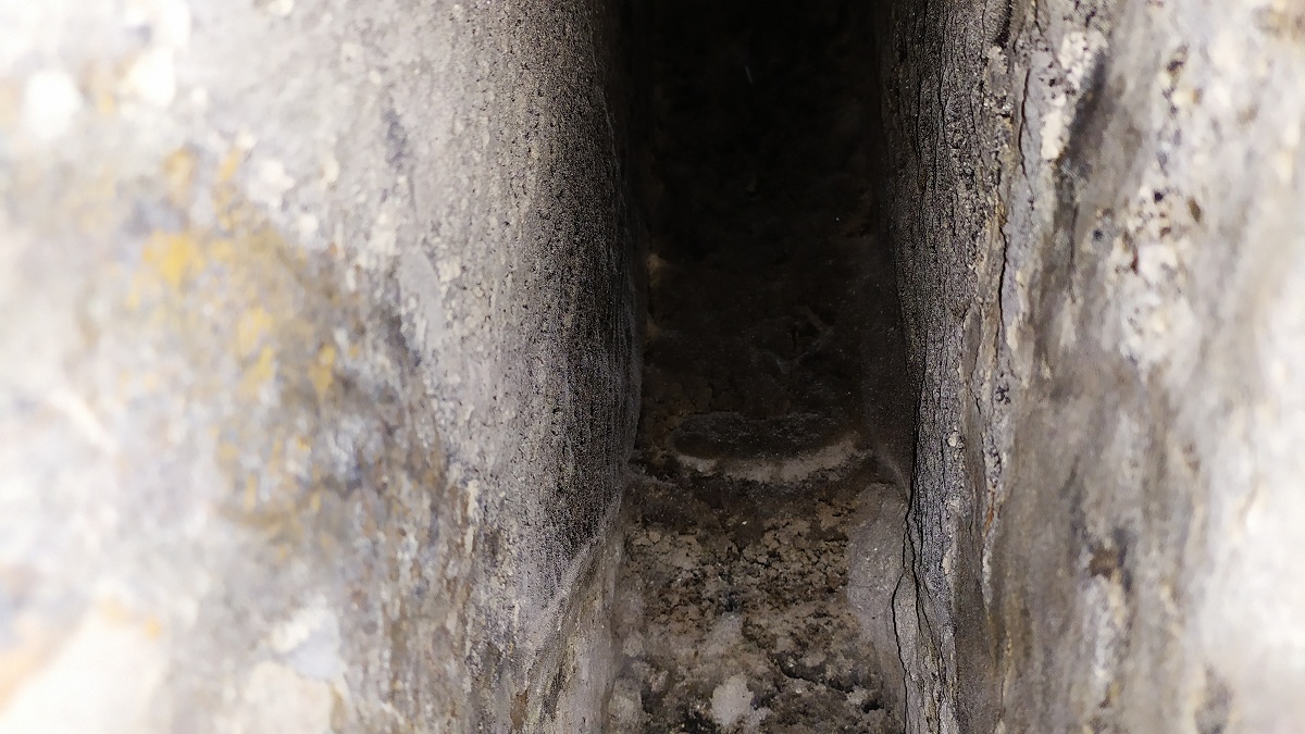

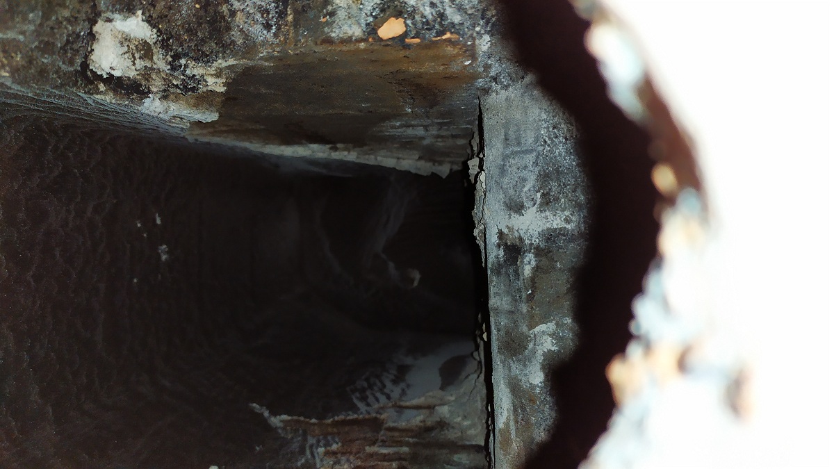

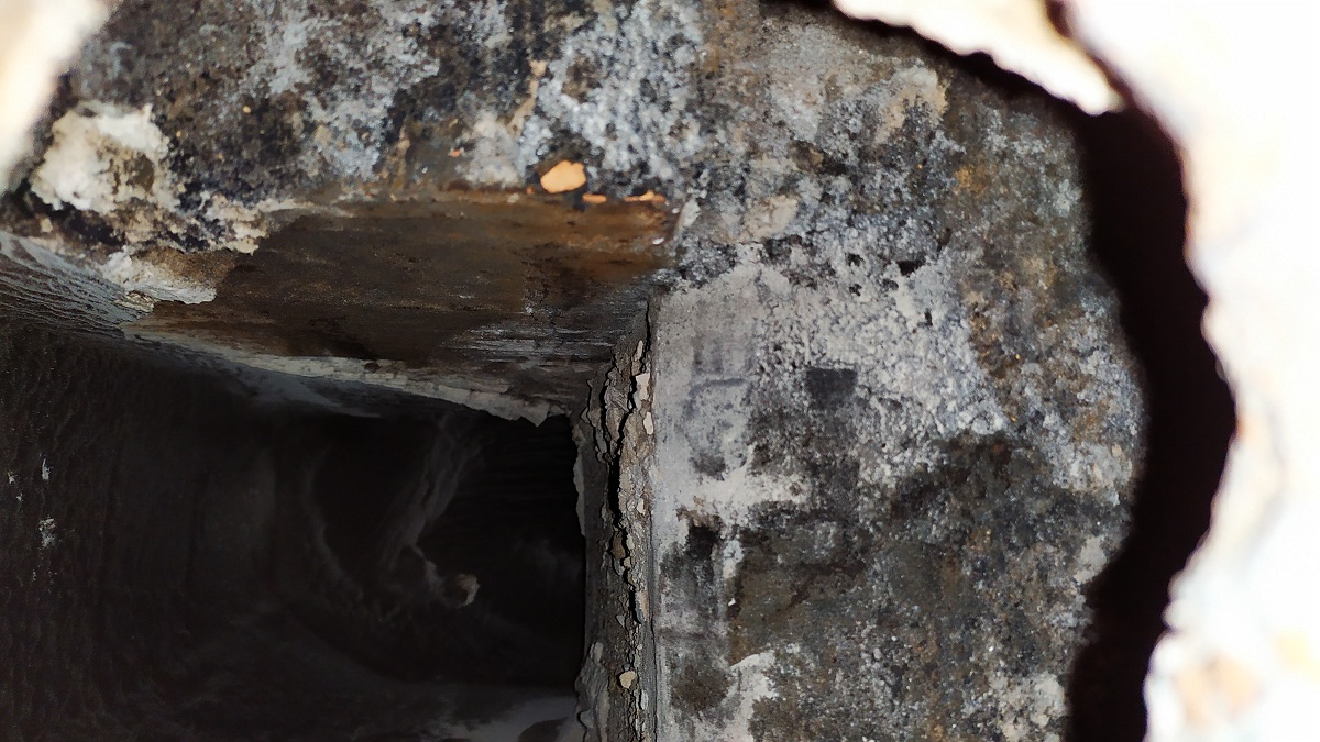

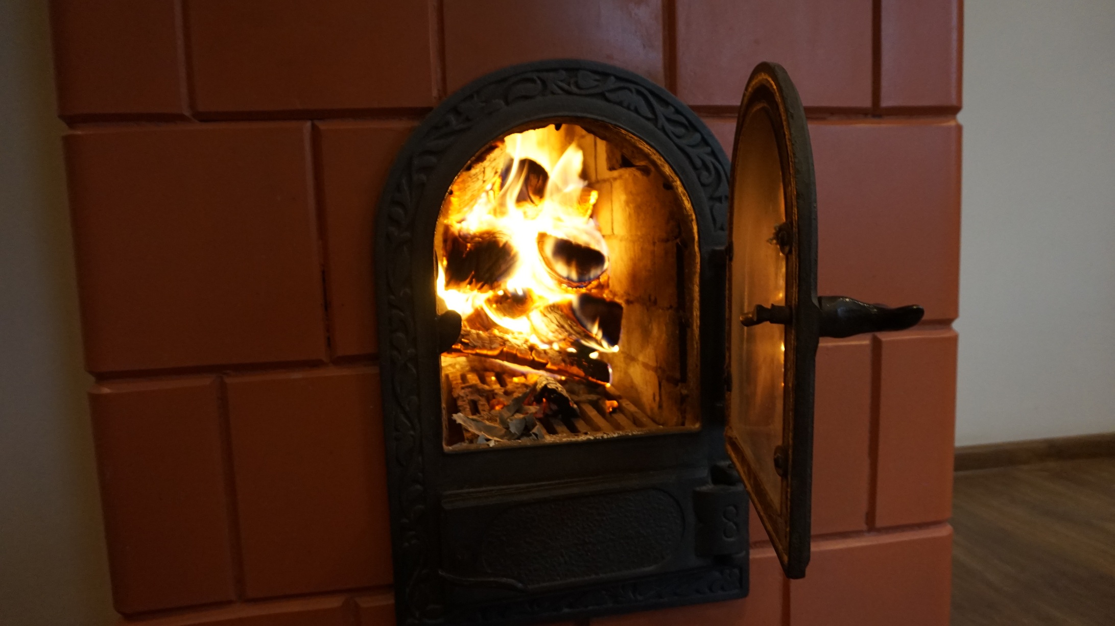

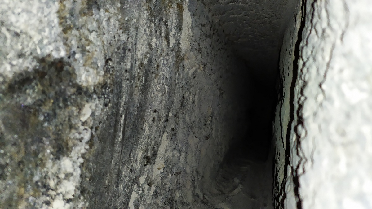

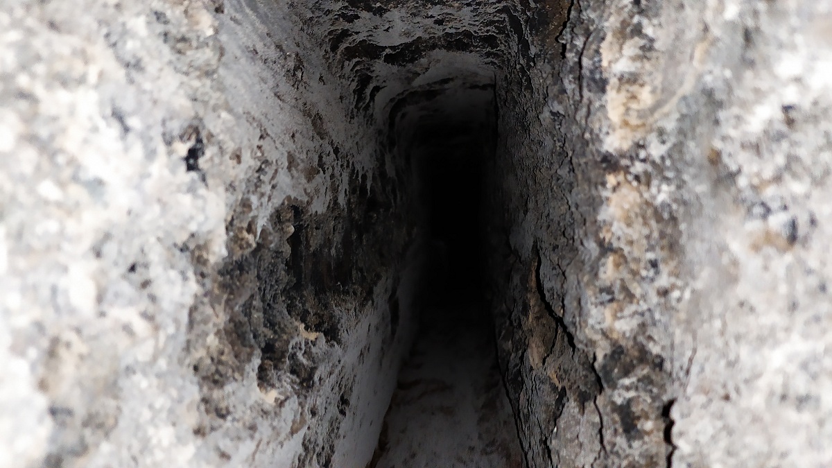

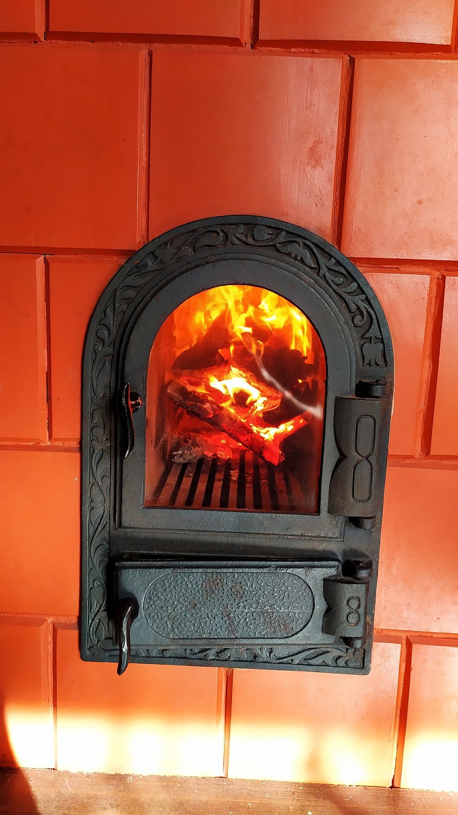

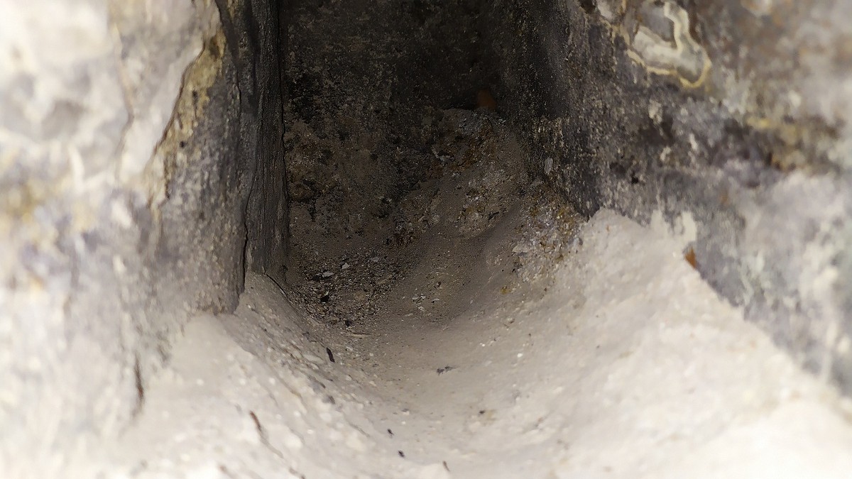

Автор темы прислал свежие фото печи. Выкладываю.
 Размер файла:  543.63 КБ
 Просмотров:  237 раз(а)
 Размер файла:  624.57 КБ
 Просмотров:  257 раз(а)

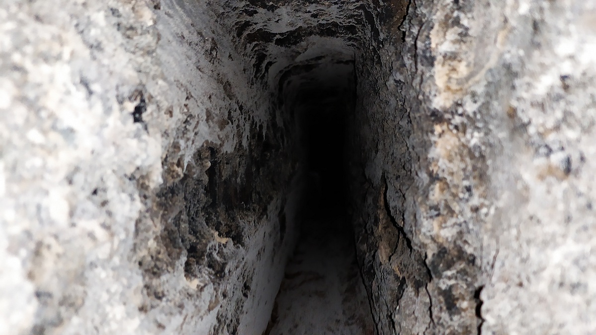

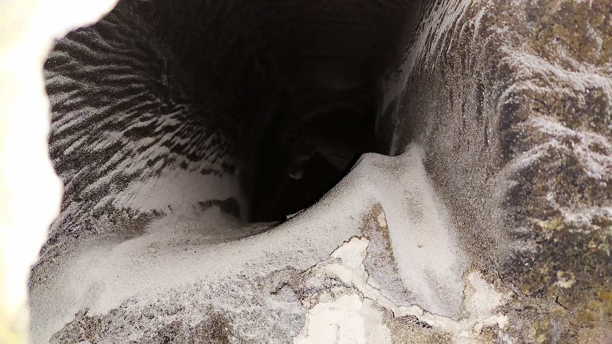

Сергей A/
Сообщения: 240
СообщениеДобавлено: Пн 27 Апрель 2020, 22:03 Ответить с цитатойВернуться к началу
фото
 Размер файла:  360.73 КБ
 Просмотров:  278 раз(а)
 Размер файла:  482.67 КБ
 Просмотров:  243 раз(а)
 Размер файла:  659.89 КБ
 Просмотров:  248 раз(а)

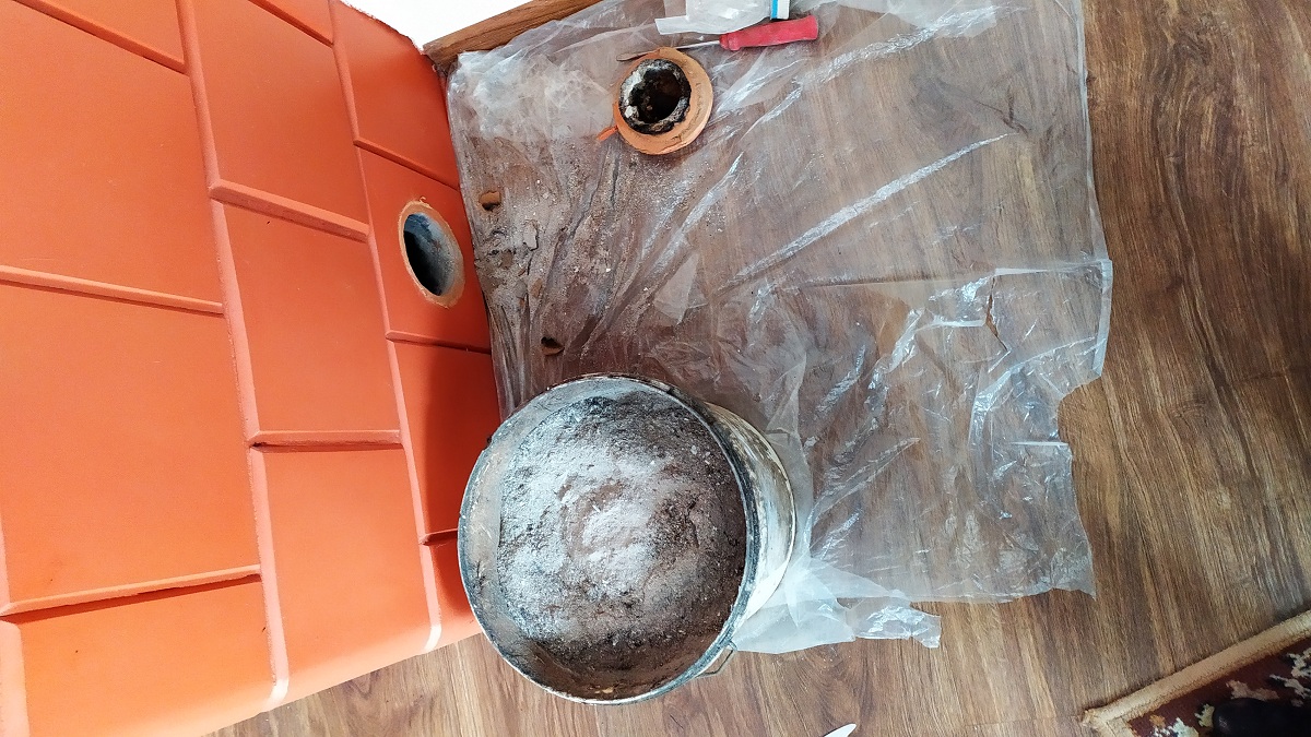

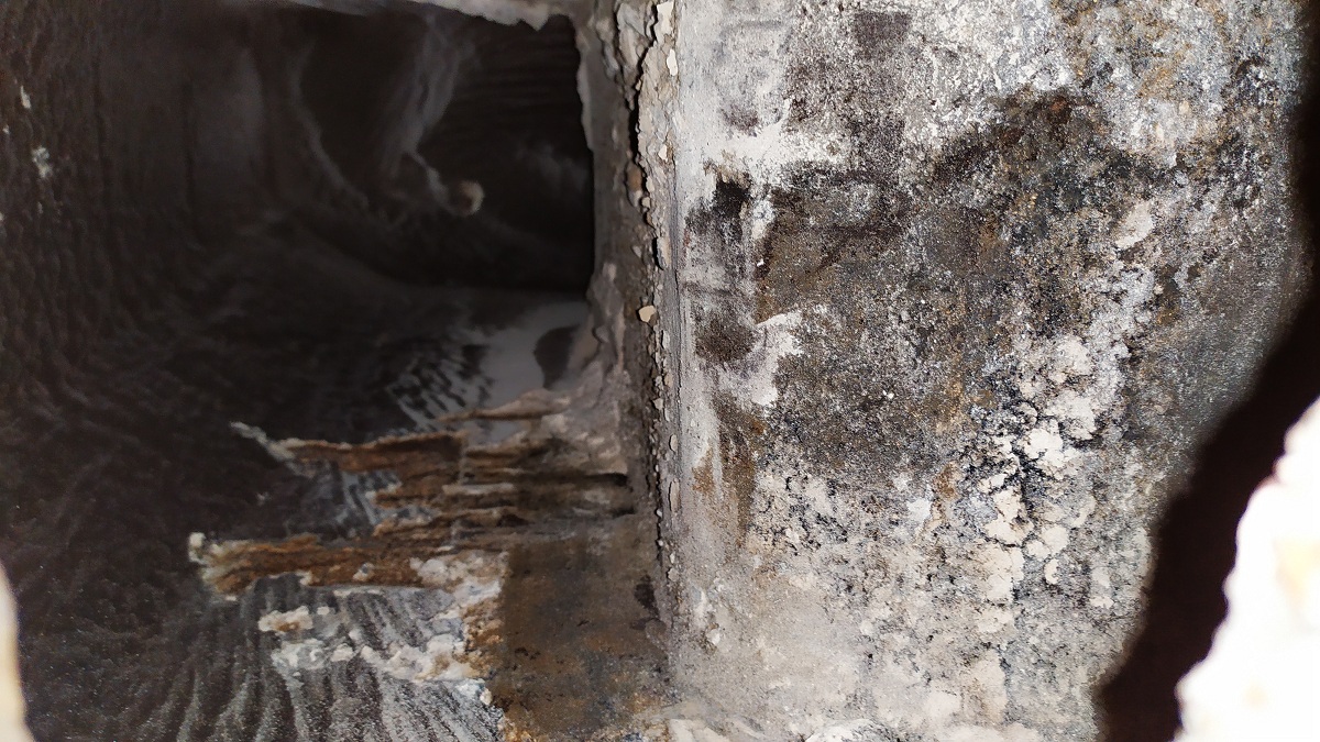

Сергей A/
Сообщения: 240
СообщениеДобавлено: Пн 27 Апрель 2020, 22:04 Ответить с цитатойВернуться к началу
фото
 Размер файла:  209.97 КБ
 Просмотров:  236 раз(а)
 Размер файла:  123.7 КБ
 Просмотров:  235 раз(а)
 Размер файла:  245.74 КБ
 Просмотров:  232 раз(а)
 Размер файла:  274.09 КБ
Сергей A/
Сообщения: 240
СообщениеДобавлено: Пн 27 Апрель 2020, 22:05 Ответить с цитатойВернуться к началу
фото
 Размер файла:  370.36 КБ
 Размер файла:  285.99 КБ
 Просмотров:  219 раз(а)
 Размер файла:  234.56 КБ
 Просмотров:  216 раз(а)
 Размер файла:  416.13 КБ
 Просмотров:  251 раз(а)
Сергей A/
Сообщения: 240
СообщениеДобавлено: Пн 27 Апрель 2020, 22:06 Ответить с цитатойВернуться к началу
фото
 Размер файла:  264.49 КБ
 Просмотров:  246 раз(а)
 Размер файла:  210.52 КБ
 Просмотров:  224 раз(а)
 Размер файла:  274.58 КБ
 Просмотров:  234 раз(а)
 Размер файла:  304.97 КБ
 Размер файла:  374.29 КБ
 Просмотров:  220 раз(а)
Сергей A/
Сообщения: 240
СообщениеДобавлено: Пн 27 Апрель 2020, 22:13 Ответить с цитатойВернуться к началу
8 лет, полет нормальный!

Я вот одного не понимаю, мужики! Чем отличается внешняя стенка, сложенная из кирпича на ребро (толщина 6,5см) от стенки такой-же толщины, сделаной из кафелей, с замурованными в них кусками кирпича? Почему кирпичная печка стоять должна, а кафельная, точно такая-же должна развалиться?
В представленной печи "всё как у людей". Футерованная топка, опускные-подъёмные, труба, дверка... Сделана красиво...Всё при ней.
Обратите внимание на ОГРОМНЫЙ колосник. И топка скорее всего до неба высокая. Это означает, что печь горит с огромным избытком воздуха. Там газы в дымооборот идут ХОЛОДНЫЕ! Горячий там только сердечник. По сути, это шамотная буржуйка в кафельном корпусе.
Обратите внимание на размер топки. По нашим с Вами меркам там только пара щепок поместится. Чему, мол тут гореть...
Поставьте свечку в трехлитровую банку. Банка будет теплой. Она вообще стеклянная и ничего не трещит! И светит, и греет.. И ЕМУ ХВАТАЕТ!
Это просто ТАКАЯ ПЕЧЬ. У них климат такой! Ни о каких серьёзных температурах на выходе из топки там речи не идет. Чуток дрябленько и нормально. Это наши отмороженные сталевары любят "шамот подплавить". А тамошние "горячие парни" этому искусству не обучены. Там традиции другие и климат другой.
Всё у него нормально. На корпусе градусов 30-35 будет и ему хватит. Ватт 700 в час в течение 2-3 часов он с неё снимает и ему достаточно!
