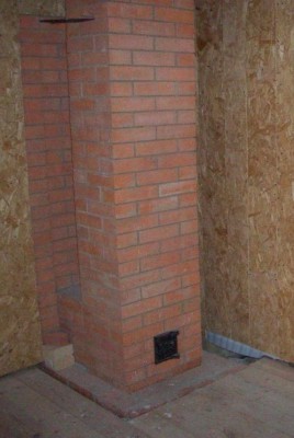

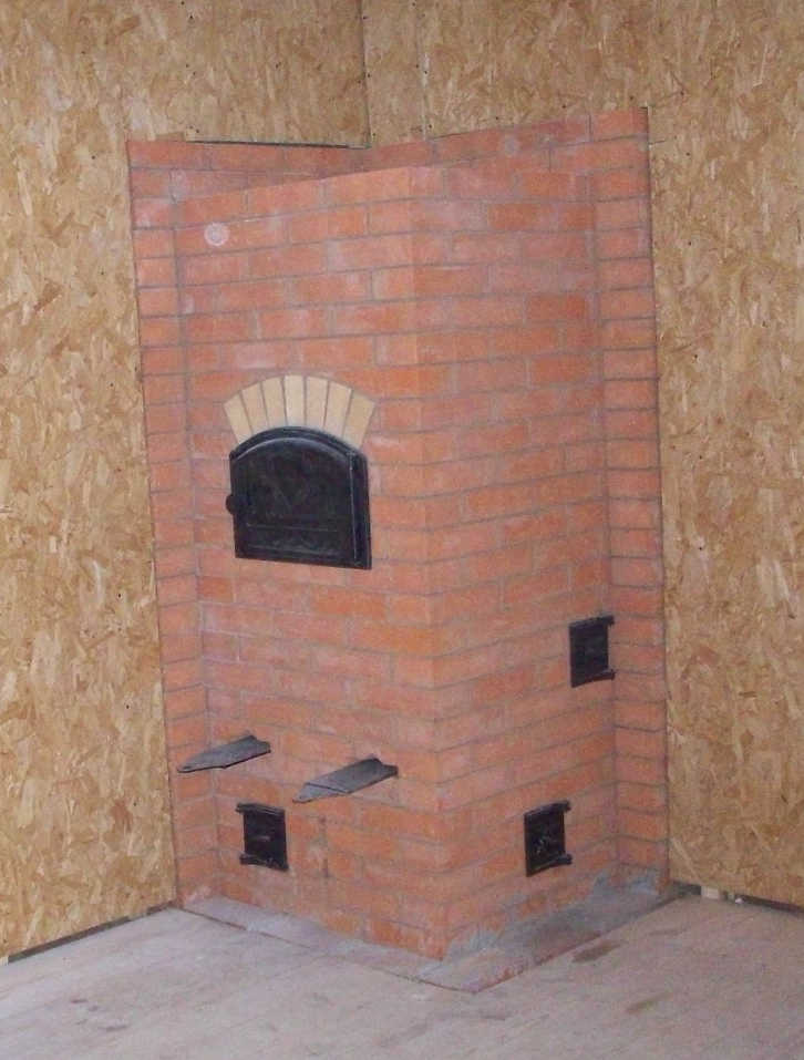

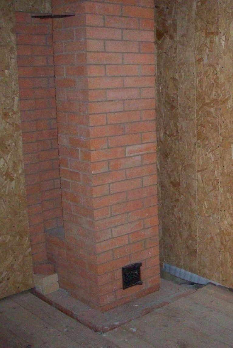

СообщениеДобавлено: Ср 2 Март 2016, 11:52 Ответить с цитатойВернуться к началу
[quote="Андрей_Алексеевич"]
Алексей Алексеевич писал(а):
Ждём фотки :)
Из 2012 года.
Всё в норме до сих пор. Сергей, огромное спасибо.
Я чего пишу - тут попросили твоих контактов - можно их дать?
На самом деле, печка довольно сложная в эксплуатации - не печка, паровоз. Но когда приноровишься, всё отлично.
Например, т.к. вход газов в трубу гораздо ниже выхода газов из топки, часть пути горячие газы проделывают ВНИЗ.
Ну и из-за размера трубы, воздушную пробку из неё удаляют не газеткой, а комком газет, корой и кучкой щепок - довольно большой такой костерок на полу трубы получается.
-печь лучше батареи-
Труба.
 Размер файла:  80.79 КБ
 Просмотров:  750 раз(а)
Духовка + заглушки зима/лето.
 Размер файла:  77.1 КБ
 Просмотров:  769 раз(а)
Топка. Копоть из-за сырых дров и неудалённой воздушной пробки в дымоходе..
 Размер файла:  83.57 КБ
 Просмотров:  749 раз(а)
