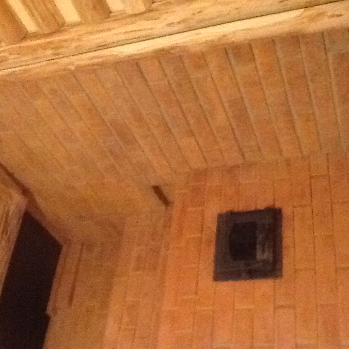

Потолок
Пробка потолок и стены

Дмитрий , пробка конечно классная вещь в парной , монтируется легко - главное конечно с обрешёткой не промахнуться ,а так как когда покупал 40 мм плит не было на потолок пришлось делать пирог из 4-х слоёв по 20 мм крепежа шурупов ушло много но все вроде попали в обрешётку. После начала пользования парной ,когда дверь при подаче воды в каменку вышибает - представил что было-бы с фольгой под обшивкой потолка и стен - порвало однозначно , а там влага с базальтом подружились бы и не знал бы я об этой прекрасной дружбе!! Вот только дорогое конечно удовольствие пробка ( но мне подвезло - успел прикупить до скачка евро , то бишь по курсу ещё аж 42 р. тем и греюсь когда не топлю печь - на парную ушло 5 пачек пробки 20 мм). Где-то на форуме " русбаня " говаривали что при топке от пробки стоит запах специфический в парной - я не замечал ( может это при больших температурах в саунах? У меня так 60-65 ). Один вопрос не проверял - но обязательно надо попробовать в ближайшую баню - как пробка реагирует на нагрев - положу кусок на перекрышу Каменки - что с ней будет ? Посмотрим. Эта тёмная сторона неизвестности меня настораживает - хотя в характеристиках вроде негорючая - поэтому в месте соприкосновения пробки с кирпичной трубой ( в распушке) липой не зашивал и оставил открытым квадрат над печью ( благо вид парной пробка совершенно не портит).
В районе распушки.

Дмитрий Смирнов
Сообщения: 598
СообщениеДобавлено: Чт 26 Май 2016, 20:26 Ответить с цитатойВернуться к началу
Отзывы о пробке в бане всегда положительны. Это идеальный материал! А Вот в Вашем случае к трубе пробку подвести не верное решение!!!! Она хоть и побывала в Португалии в печи при 160-180 С ...НО, это всеже кора дерева. Поменяйте в распушке на суперизол или пр. современный материал. Мы над пробкой как только не издевались...Она все сдюжела. Даже варили ее в кипятке под грузом (а потом взвешивали на эл весах на предмет набора влаги). Рад за Вас и Вашу баньку! С ППУ решите и будет вообще зачётной.

Пилигрим
Сообщения: 84
СообщениеДобавлено: Чт 26 Май 2016, 21:01 Ответить с цитатойВернуться к началу
Да с распушкой согласен - поэтому и оставил незашитой . Хоть и температура там и не высокая - максимум при топке градусов 70 и то кратковременно в конце , а при закрытии задвижок снижается до температуры парной, - опасно возможное неконтролируемое выкрашивание швов ( правда опять же они минимальны в распушке 3 мм в горизонтальных , не более 5 мм вертикальные), швы вместе соприкосновения обклеил фольгой . Подобраться к этому элементу просто - что со стороны чердака , что с парной - тем более деревянные потолки в комнатах ещё не закреплял лежат на балках и вокруг распушки 10 сантиметровые щели оставил для ППР - буду делать и тогда в парилке поправлю, сейчас при топке и после на визуальном,тактильном, нюхательном контроле , если что то пойдёт не так ( а как правило оновсегда когда-нибудь идёт не так ) то я первым буду участником грандиозного пионерского костра ( не дай Бог!).
