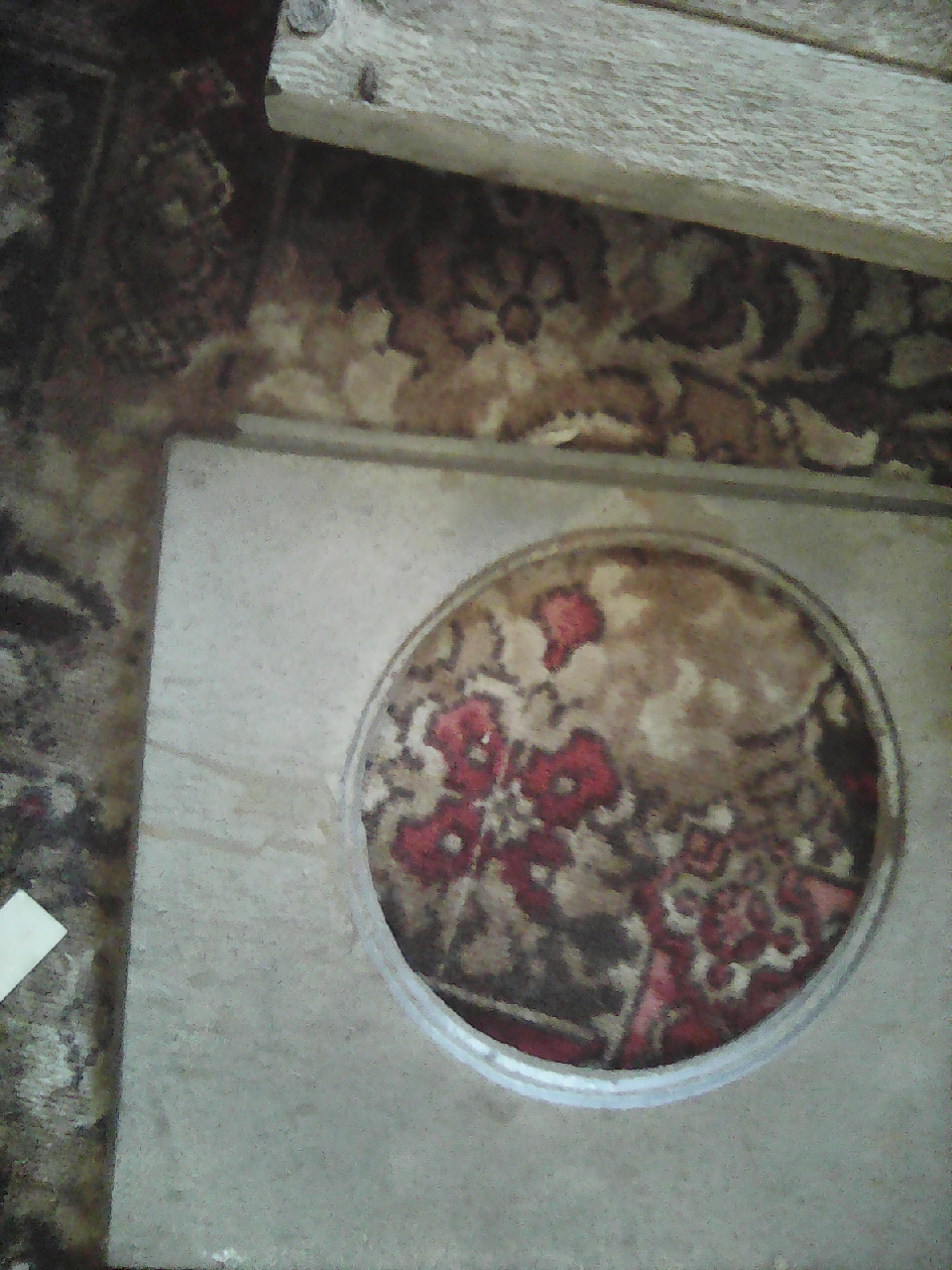

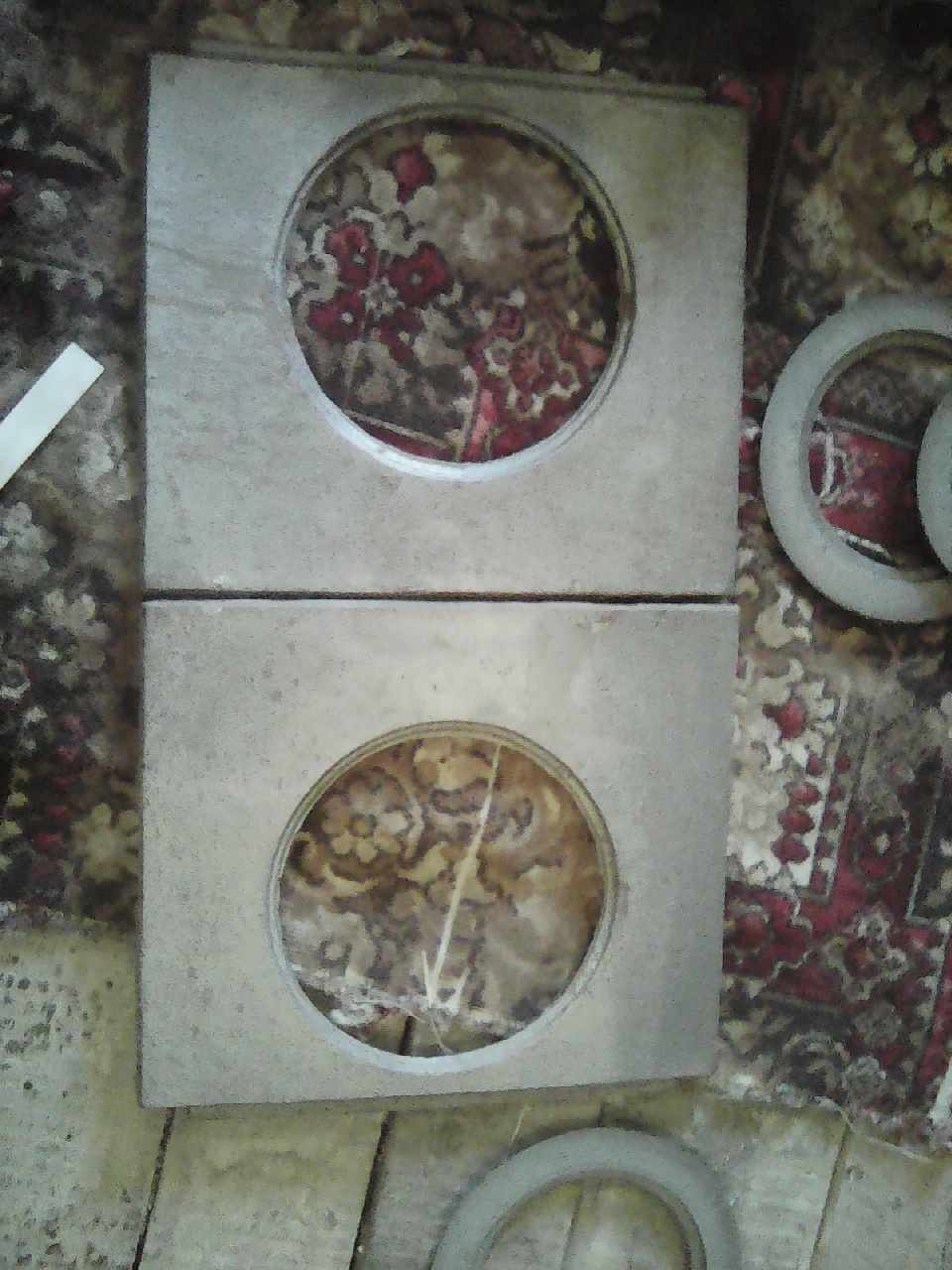

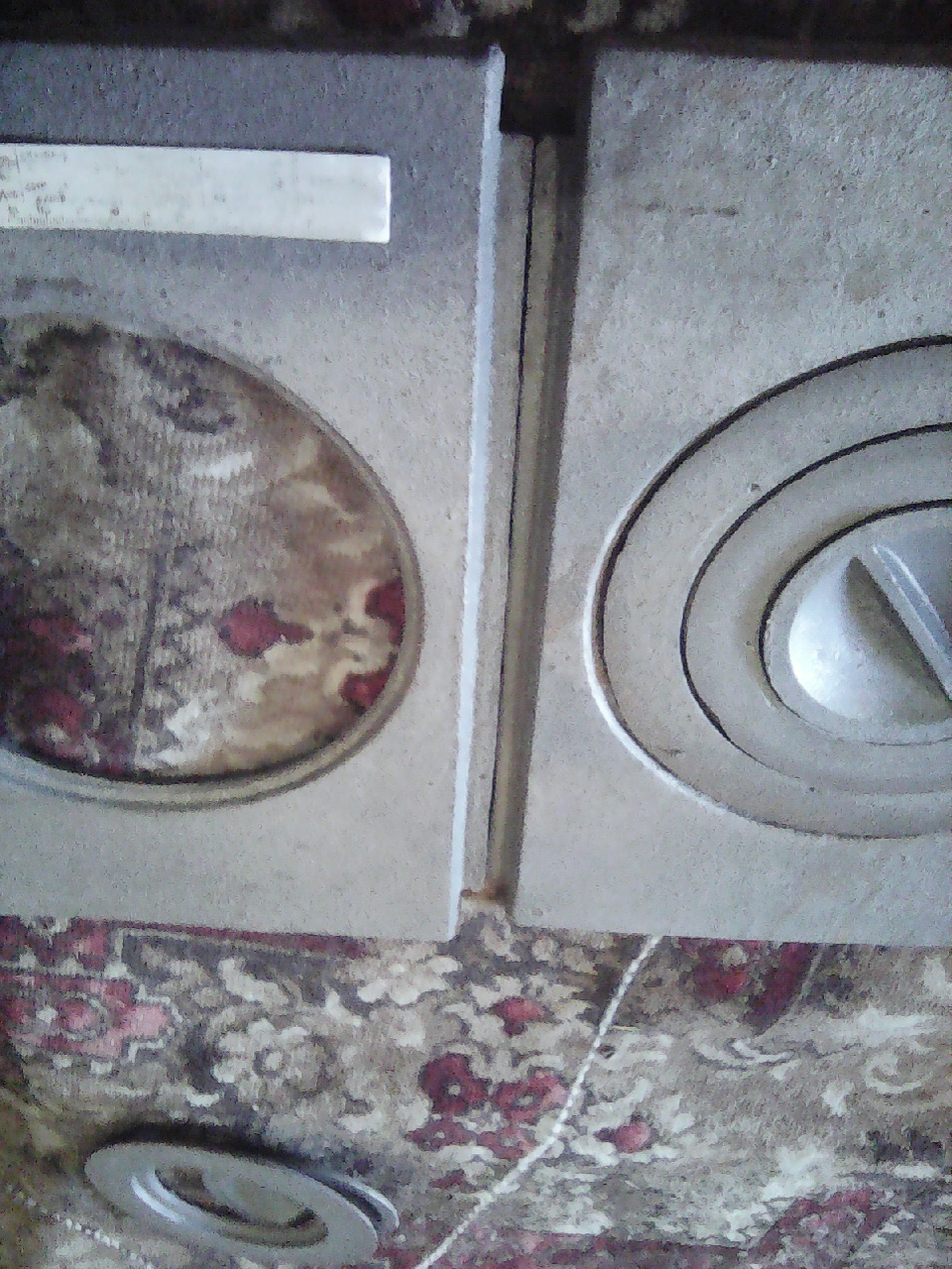

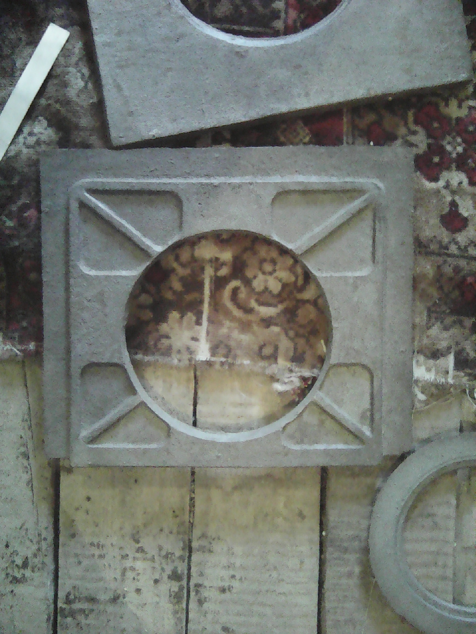

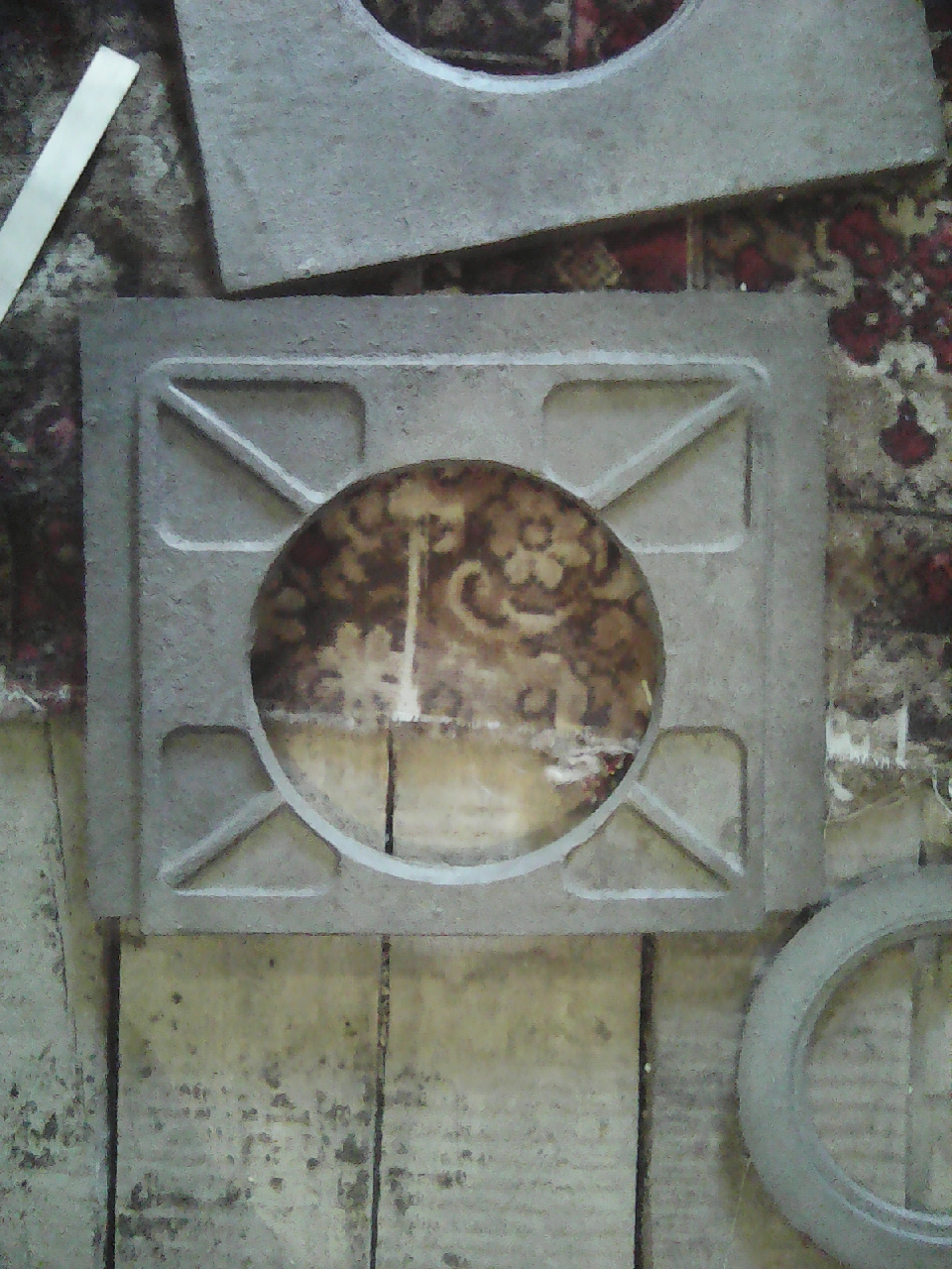

Здравствуйте знатоки печного дела! Smile На дачной печке треснула и отломилась на части цельная чугунная плита размерами 66х41 см (кажется слишком плотно обжата кирпичами была предыдущими хозяевами). Проехался по магазинам, но нашел только одну размерами 71х41 (придется пазы больше делать в кирпиче и плюс запас делать). Но вот вопрос, плита состоит из двух половинок, которые соединяются со слов продавца. Стоит 2150 рублей, вес 20 кило. Но вот вопрос, или на заводе перепутали или конструкция такая, но пазы соединяются только так, на фото видно. Это брак и вернуть обратно в магазин или так и есть?
Если соединить стыками нижними как на фото, то размер получается ровно 71 см, это значит, что такая конструкция и придется жаропрочную полоску из металла вырезать, чтобы стыки закрыть?

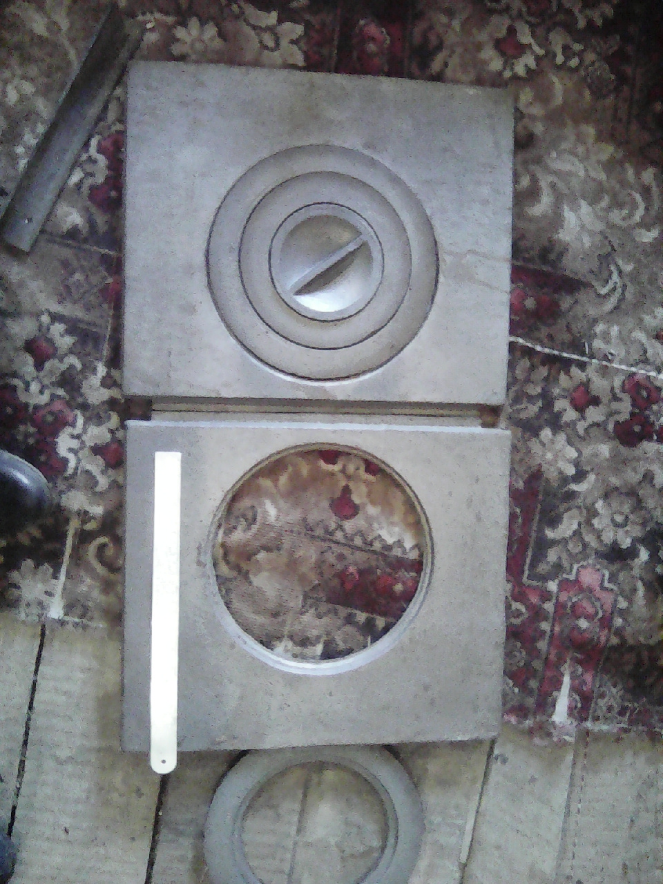

На последней фотографии как мне кажется единственный способ верно соединить.
Сообщения: 1602
СообщениеДобавлено: Ср 27 Апрель 2016, 04:31 Ответить с цитатойВернуться к началу
Вам продали две одинаковые половинки плиты,на второй родной должно быть два кружка и паз противоположный. Езжайте к торгашу и меняйте.
Однозначно!!!
