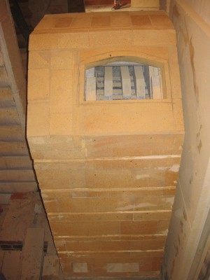

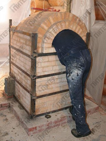

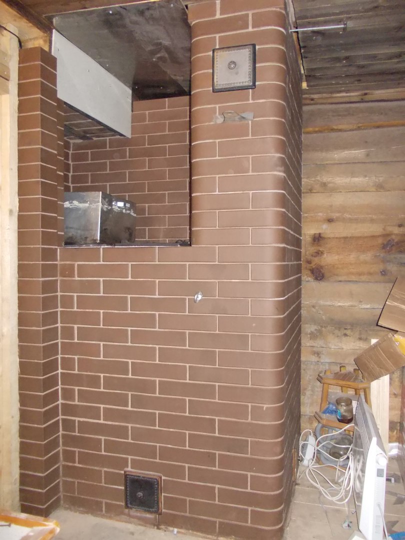

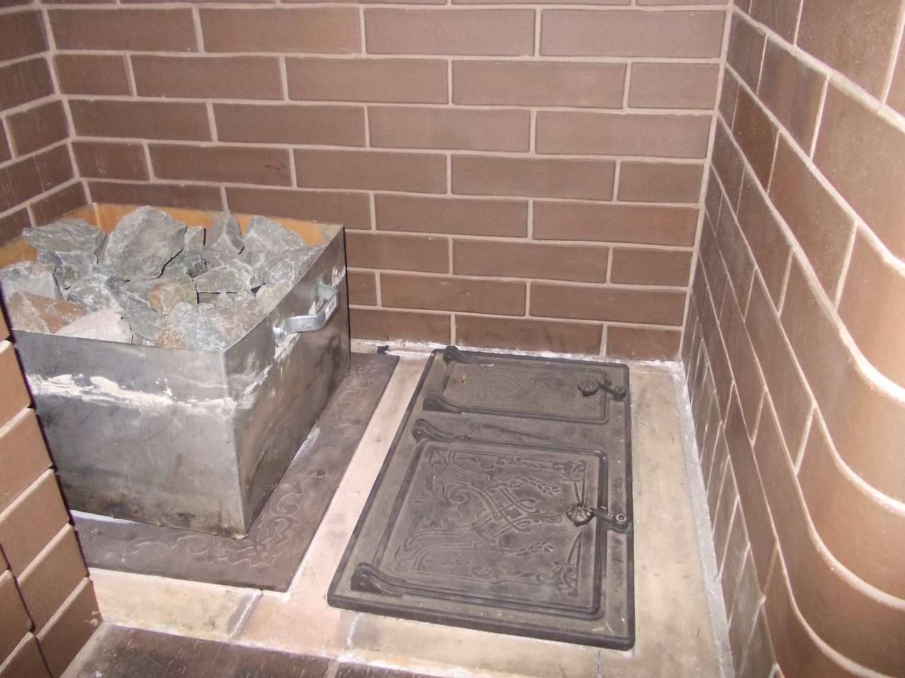

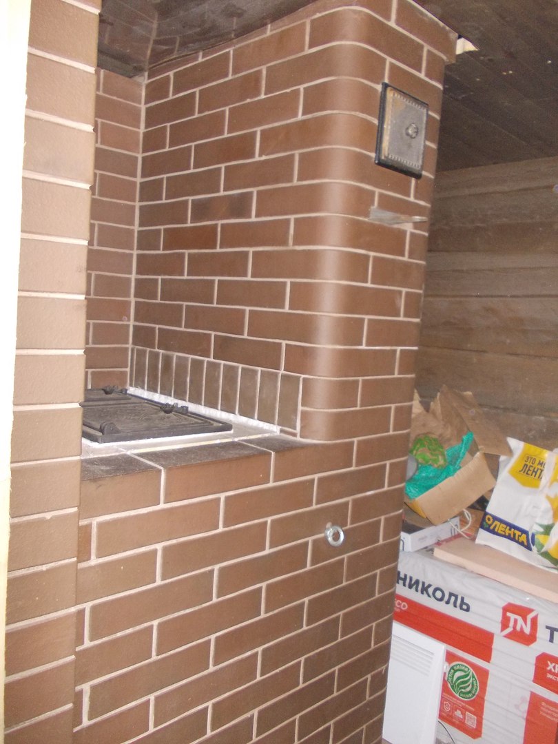

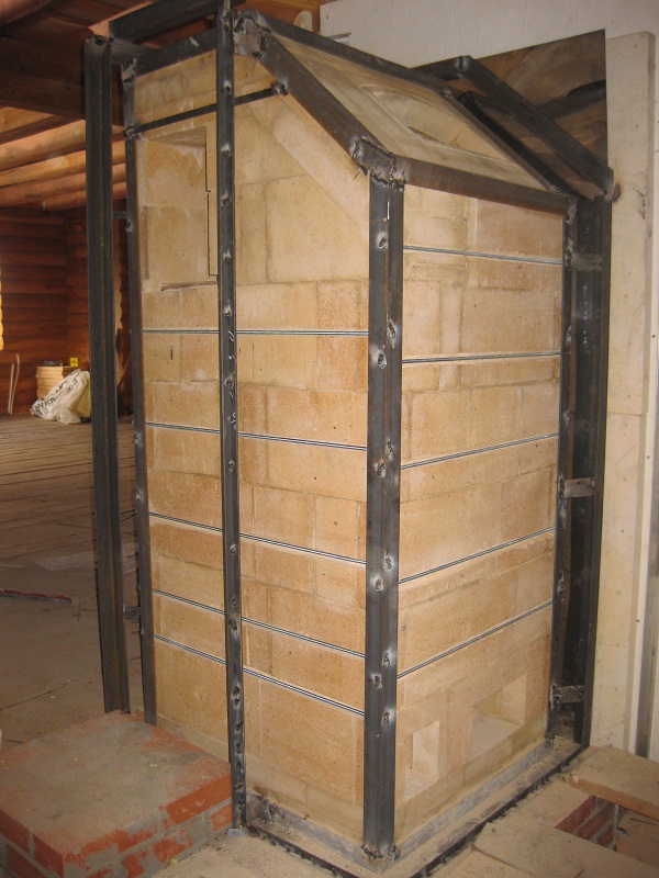

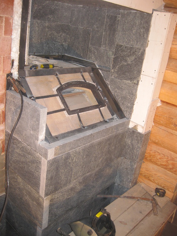

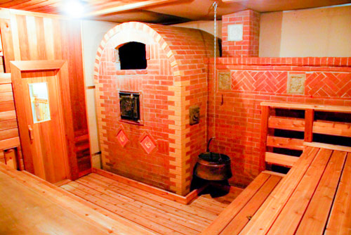

Наклонная дверца для пара вещь интересная но очень трудоемкое занятие если делать то как Виктор Селиван в шамотном корпусе с талькомагнизитовой корпусе. Тогда будет толк

demin_c
Сообщения: 929
Регион: Омск
СообщениеДобавлено: Вс 27 Март 2016, 08:18 Ответить с цитатойВернуться к началу
Интересные фотографии. Есть над чем подумать, спасибо. Но из шамота собираюсь делать только топку, прямоугольной формы и стянутая уголком. Я не думаю, что у меня получиться всё с первого раза. Поэтому второй, ограждающий контур делать из дорогого материала неразумно. Тем более, что позиционирую свою баню как бюджетную. Есть у меня крамольная мысль по поводу материала второго контура, которую у меня зародил, в своё время, продавец материала из которого строил. Но это надо проверять.

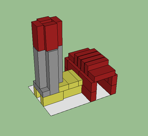

Для проверки, в выходные собрал небольшую тестовую ракетную печку. Не сразу, но ракета заработала, в основную топку закладывал дрова покрупнее, а прямо под райзер, в небольшую импровизированную топочку - мелкие веточки. Тогда ракета заводилась и выдавала прозрачные ДГ. На картинке серым - это пенобетонные блоки (обрезки). Буду испытывать на жаростойкость, говорят в этом месте температуры самые высокие. Заметил, что для ракеты нужны дрова мелкие дающие жар сильнее и поэтому подкладывать надо чаще т.к. прогорают быстро. Как только дрова размером побольше или много наложишь или немного запоздаешь - ракета глохнет и идет белый дым. Но затем опять запускается и сгорает всё, что только не положишь, почти без углей - одна зола.
Тестовая печка без внешнего контура

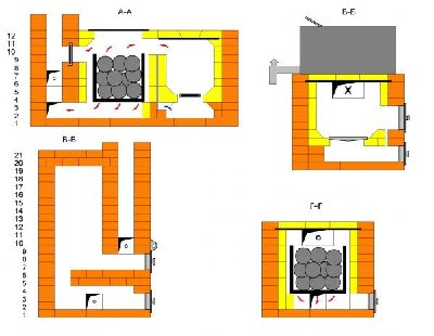

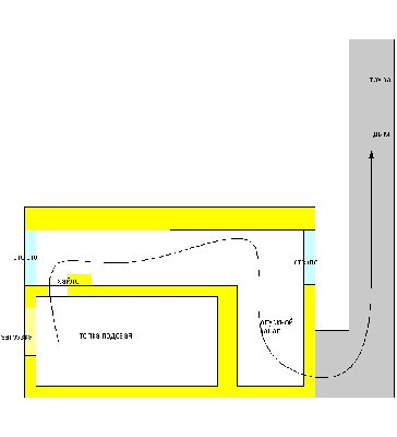

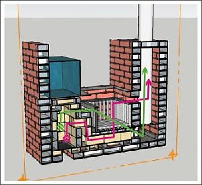

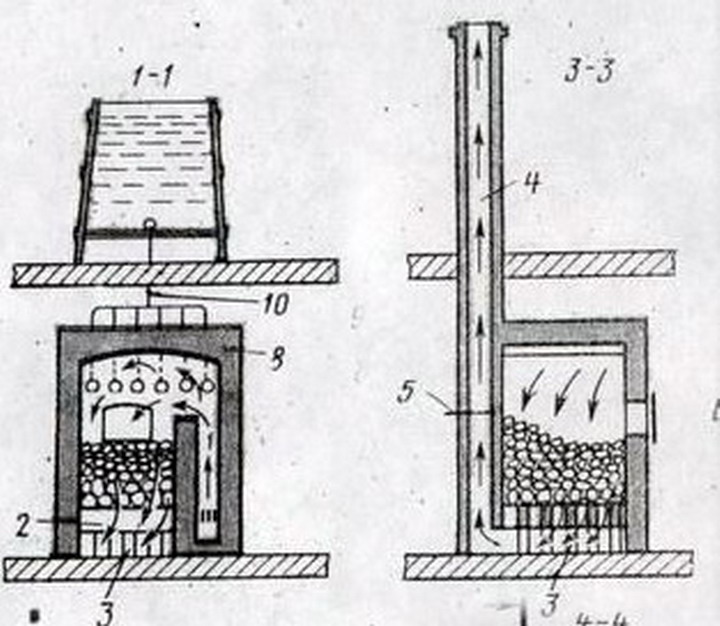

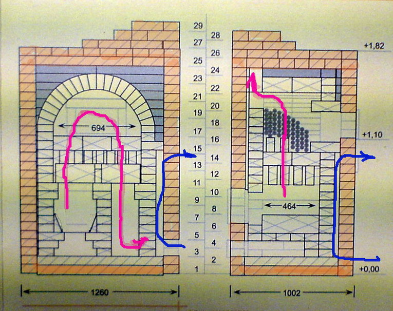

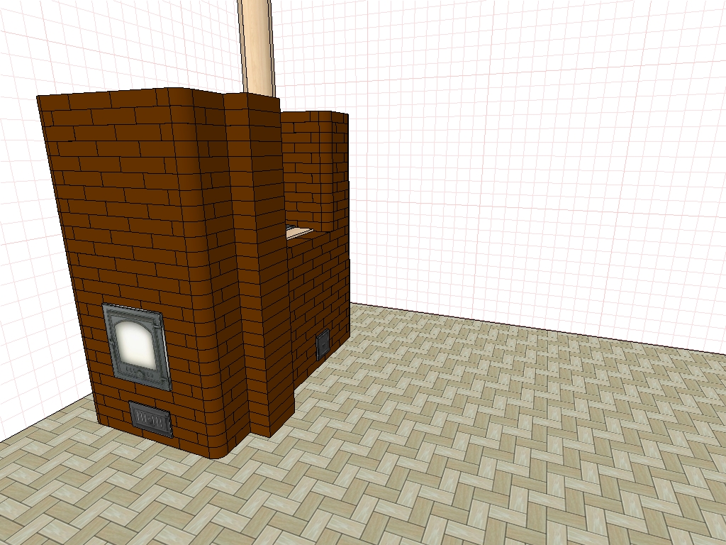

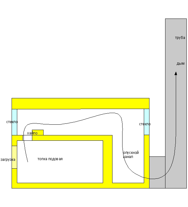

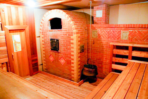

Добрый день мастера от вас нужен совет по большой общественной комерческой бани на 30 кв м с факельным прогревом . Нашел в интернете проект Соколова с нижним прогревом, можно ли сделать на обращенном пламени перекрывать хочу сводом как на фото Миркиса.

Ильюша
Зарегистрирован: Вт 29 Сентябрь 2015, 11:54
Сообщения: 30
СообщениеДобавлено: Вс 8 Май 2016, 22:02 Ответить с цитатойВернуться к началу
Колчин в своей теме пишет о не кокой доработки печи Соколова ---------------------------------------------------------------------------------------- "Обращенное пламя-когда проходит через всю закладку в нижнее хайло, расположенное под самой закладкой. У вас все же пламенное (пламя скользит вдоль закладки). Если бы М.Соколов в своей каменке, приведенной в пример вами, сделав две горелки спереди-сзади, а выход через решетку/под вниз закладки и по боковому каналу в трубу - вот была бы отличная печь с обращенным пламенем (см. вложение). Если посмотрите на хайло в моей каменке, то оно практически выходит в канал (размер от пода до перекрытия) и выходом можно считать сечение опускного канала. Но от этого она не становится обращенной, а остается пламенной, поскольку опять таки пламя идет вдоль закладки.
*по печи М.Соколова в Горках. Печь "не пошла" как была задумана. Закладка не прогревалась от пламени, поскольку горение активное в пламенном режиме длится примерно 1/3 времени горения закладки, а остальное, без напорное, и все тепло шло мимо камней. Пришлось убрать листы чугуна из под засыпки и перевести печь в фильтровальную (во словечко придумал Хошев), а каналы спереди и сзади остались как каналы свободного хода (по сути как у И.Кузнецова). Печь так и осталась под рабочим названием.
По горелке позже сделаю отрисовки схем работы в различных режимах и все станет понятно. Режим рециркуляции виден и при открытой дверце каменки. Только, как указывал выше, верх стенки горелки надо сдвинуть чуть внутрь каменки (примерно 3 см от стенки выхода на поду) или убрать нижний бортик по поду каменки у горелки "-------------------------------------------------------------------------------------------------------------------------------------------------------- Особенности банной печи Соколова для общественных парных . Для печей Соколова характерно: (см.рис.14): 1. Печи периодического действия; 2. Печи двухконтурные с холодными стенами (температура стенок не должна превышать 60-70.). . Зазор между контурами частично полый, частично изолированный; 3. Через полую часть зазора управляемо циркулирует воздух из парной, охлаждая наружную стену изнутри, нагреваясь и подсушиваясь; 4. По движению дымовых газов для печей характерна колпаковость; 5. По способу отвода дыма предпочтительней печь с коренной трубой; 6. Соколов считал, что печь каменка в первую очередь предназначена для нагрева камней, т.е. является нагревательной, а уж потом только оставшееся после нагрева камней тепло можно использовать (утилизировать) для отопления помещения и нагрева воды. Соответственно стены топливника и тепловой камеры с камнями должны иметь хорошую изоляцию. Это уменьшит время нагрева камней и дольше сохранит их высокую температуру; 7. В последних проектах . наличие металлического каркаса на внутреннем шамотном контуре.

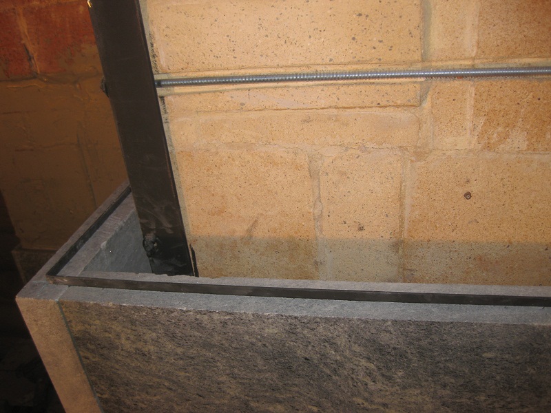

Доброго времени суток Безумный! Шпильки из стали или нержи?
СообщениеДобавлено: Ср 25 Май 2016, 07:38 Ответить с цитатойВернуться к началу
Конкретно по этой печи не знаю в своих брал оцинковку

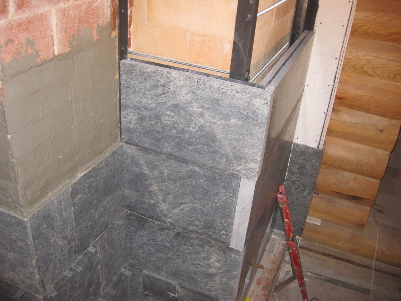

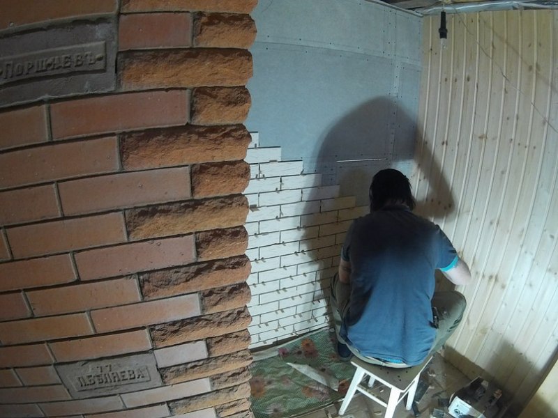

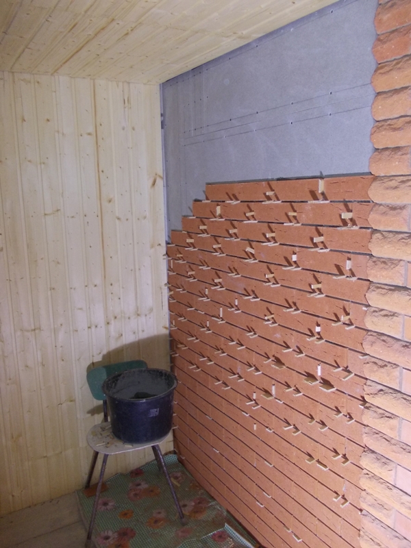

В своей бани начал делать противопожарные разделки в виде перегородок из минерита .Приклеил клинкер Фельдхаус размер 230=70=120 клей Теракот швы решил делать 1 см под затирку пистолетом . В комнате отдыха идет красный цвет в парной белый остатки с объектов.
 Размер файла:  403.13 КБ
 Просмотров:  950 раз(а)
 Размер файла:  98.15 КБ
 Просмотров:  630 раз(а)
Сообщения: 10144
СообщениеДобавлено: Пн 13 Июнь 2016, 17:03 Ответить с цитатойВернуться к началу
Не буду тебя разочаровывать ... но у меня в парной плитка с Терракота отскочила от минерита.
Переклеивал на Гарант.
Вторая ППР клинкерная плитка на Гарант без затирки швов.
Держит уже четвертый сезон.
СообщениеДобавлено: Пн 13 Июнь 2016, 18:30 Ответить с цитатойВернуться к началу
Если клеить на плиточный клей(в том числе Терракот) необходимо покрыть минерит бетонконтактом-тогда не отскочит.И лучше не Терракот, а усиленные плиточные составы использовать.Для бассейнов и керамогранита предназначенные.
На мастике есть один момент-не любят переход из минуса в плюс с высокой влажностью.
СообщениеДобавлено: Сб 9 Июль 2016, 09:23 Ответить с цитатойВернуться к началу
Спасибо товарищи за советы . Так ведь умышленно и делал протестировать .Говорят Теракот изменил состав и видоизменил компоненты - будем наблюдать баня своя не жалко .

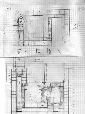

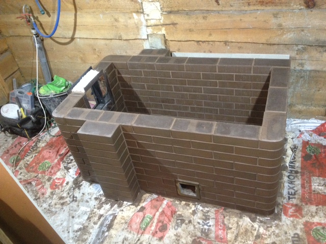

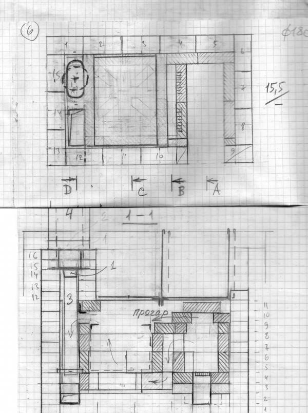

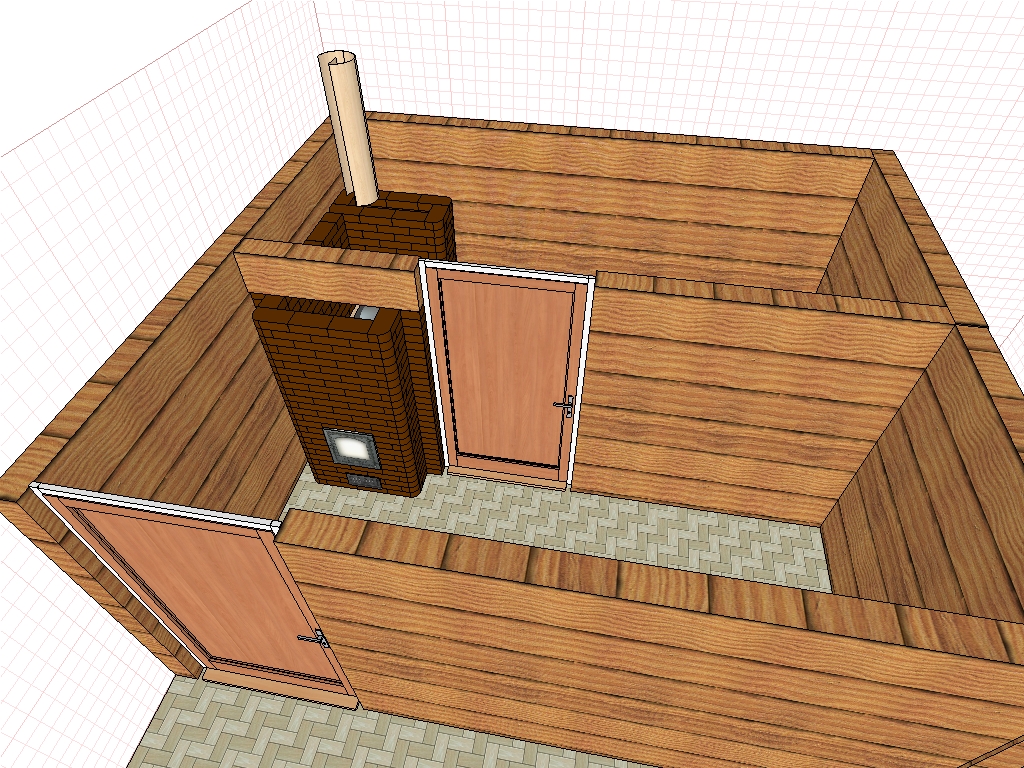

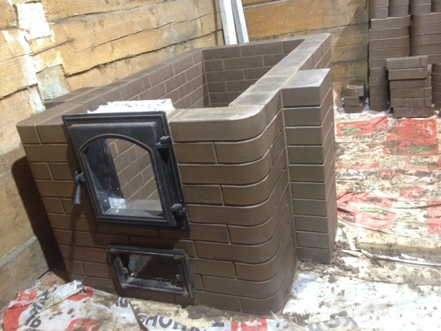

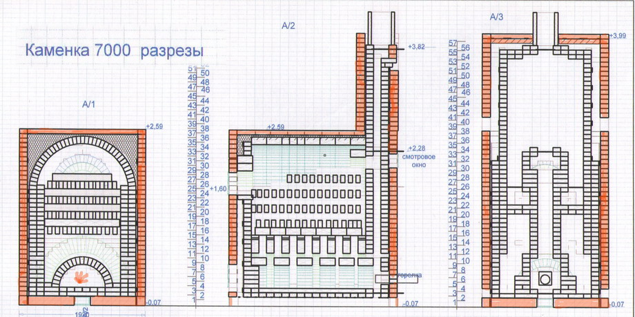

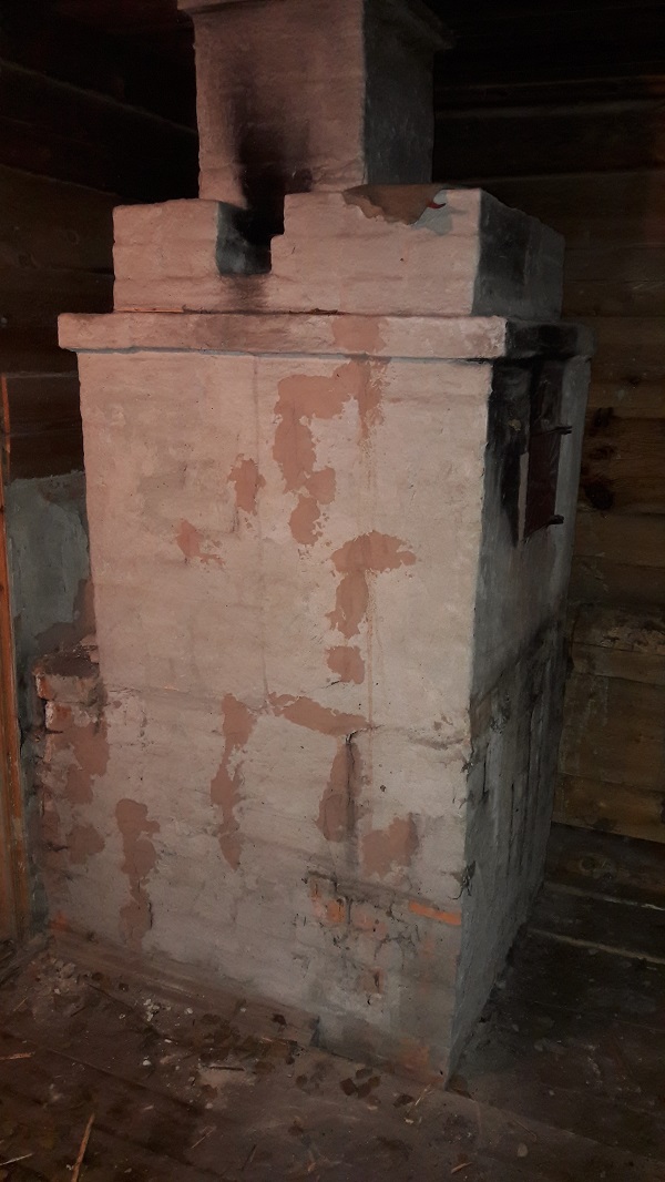

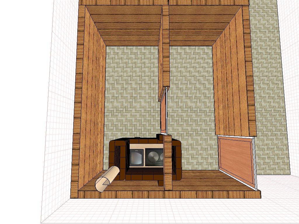

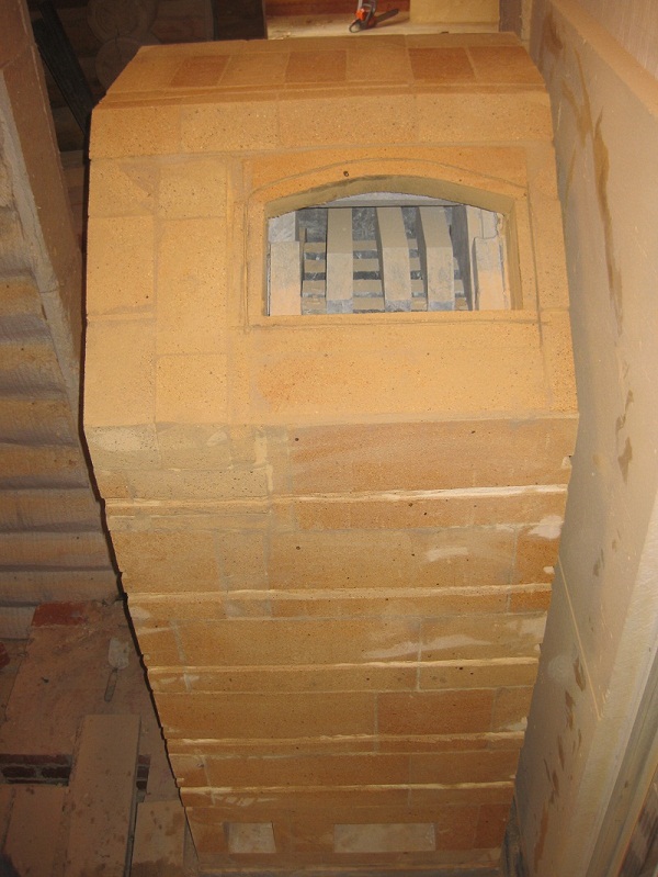

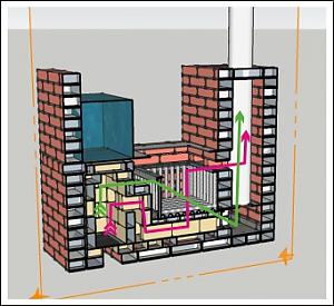

Всем привет давно тут не был!!Этой зимой была построен банный гибрид из двух каменок по белому и по серому коструктив похож на печь Рамунаса вот его тема http://forum.stovemaster.ru/viewtopic.php?t=4777 Но немного переделал на верхний нагрев камней что типа ПДА и пламенной каменки Колчина. Пытались убить трех зайцев хотя возможно это не разумно но фундамент от старой печи позволял воткнуться в старые размеры печи. Дикое желания заказчика греть воду на плите как раньше у деда в деревне +вариант приготовить еду ( убедил горшки ставить в топку после двух закладок в режиме натоп с вечера) Долго сопротивлялся идее целесообразности плиты холодного ядра в конструкции само таковой банной печи .Но печь Рамунаса с его компоновкой где вся печь находиться в парной в месте с плитой нагревает парную за счет быстрого теплосъема как он писал в течении часа . Но тут проблема засаживания камней и охлаждения дымовых газов в щитке не давала покоя . Не буду долго грузить короче на строителях кто то уже пытался построить что то похожие взял картинки за точку отчета вот что получилось результат меня порадовал.
 Размер файла:  20.17 КБ
 Просмотров:  884 раз(а)
 Размер файла:  81.94 КБ
 Просмотров:  892 раз(а)
 Размер файла:  51.86 КБ
 Просмотров:  840 раз(а)
 Размер файла:  36.89 КБ
 Просмотров:  899 раз(а)
СообщениеДобавлено: Пн 19 Июнь 2017, 22:30 Ответить с цитатойВернуться к началу

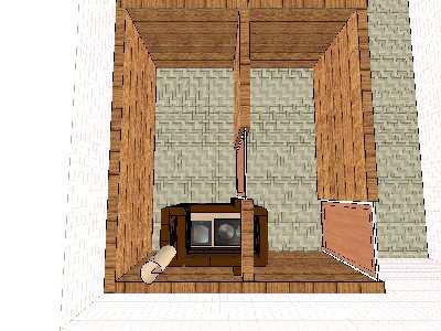

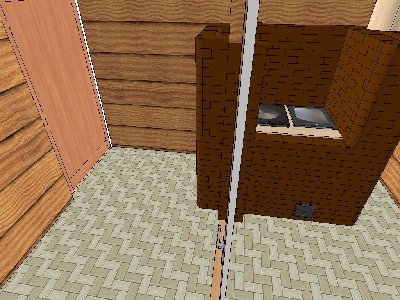

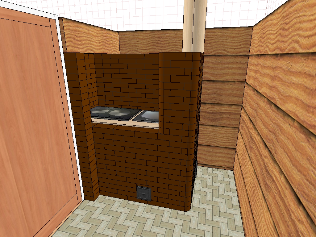

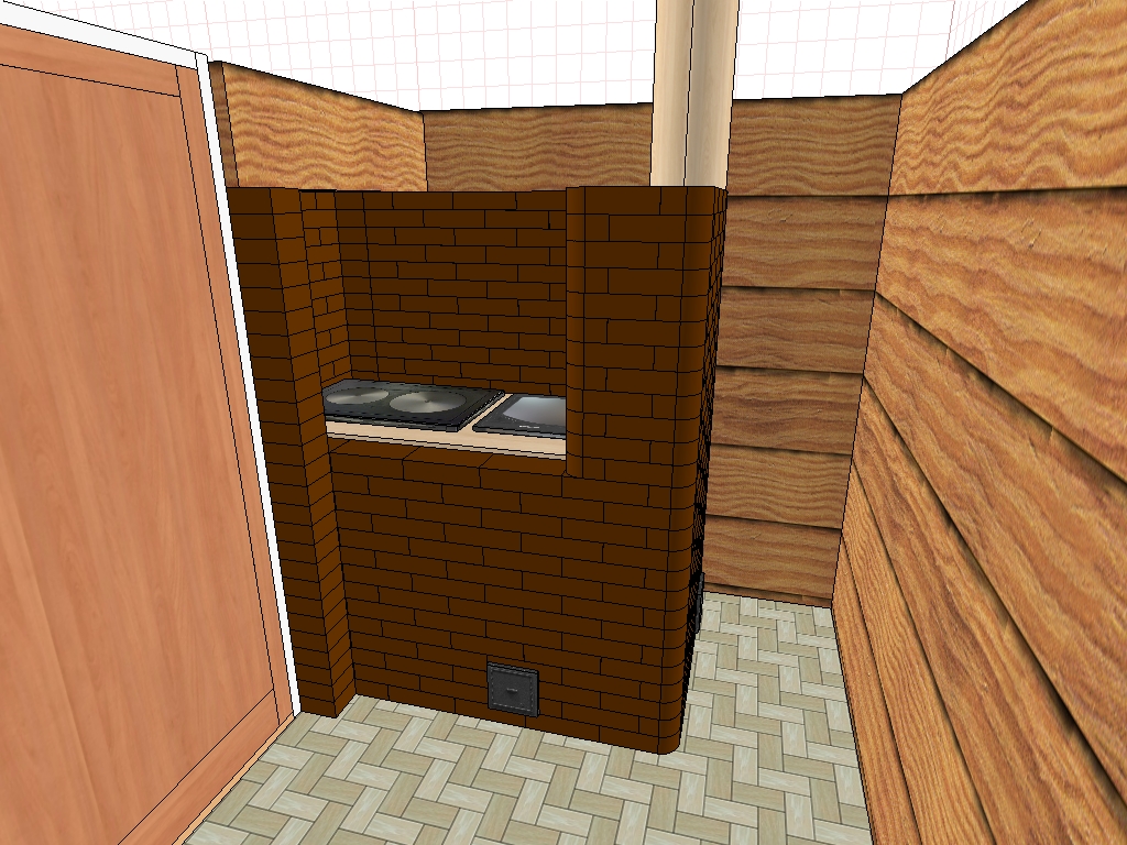

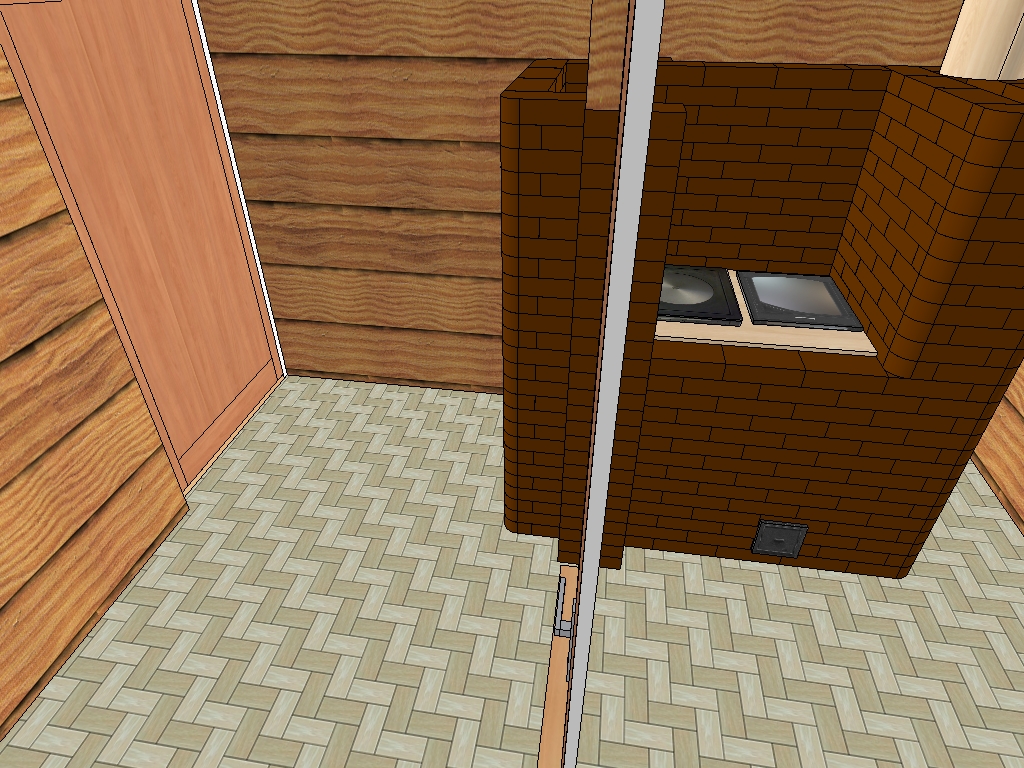

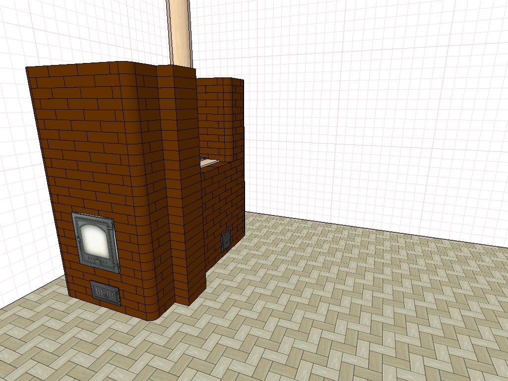

Макет каменки. Парилка 2 на 2.5 метра потолки очень низкие 2 метра печь выбирал и по этому показателю тоже. Дверка для пара находиться на 15 ряду настил снимается и футеровку можно поменять для деревни это плюс высокая ремонто пригодность ( провисание настила пытался учитывать искал с большой опорой жесткасти)

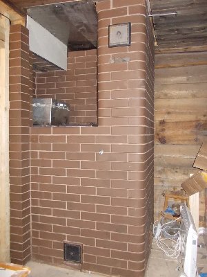

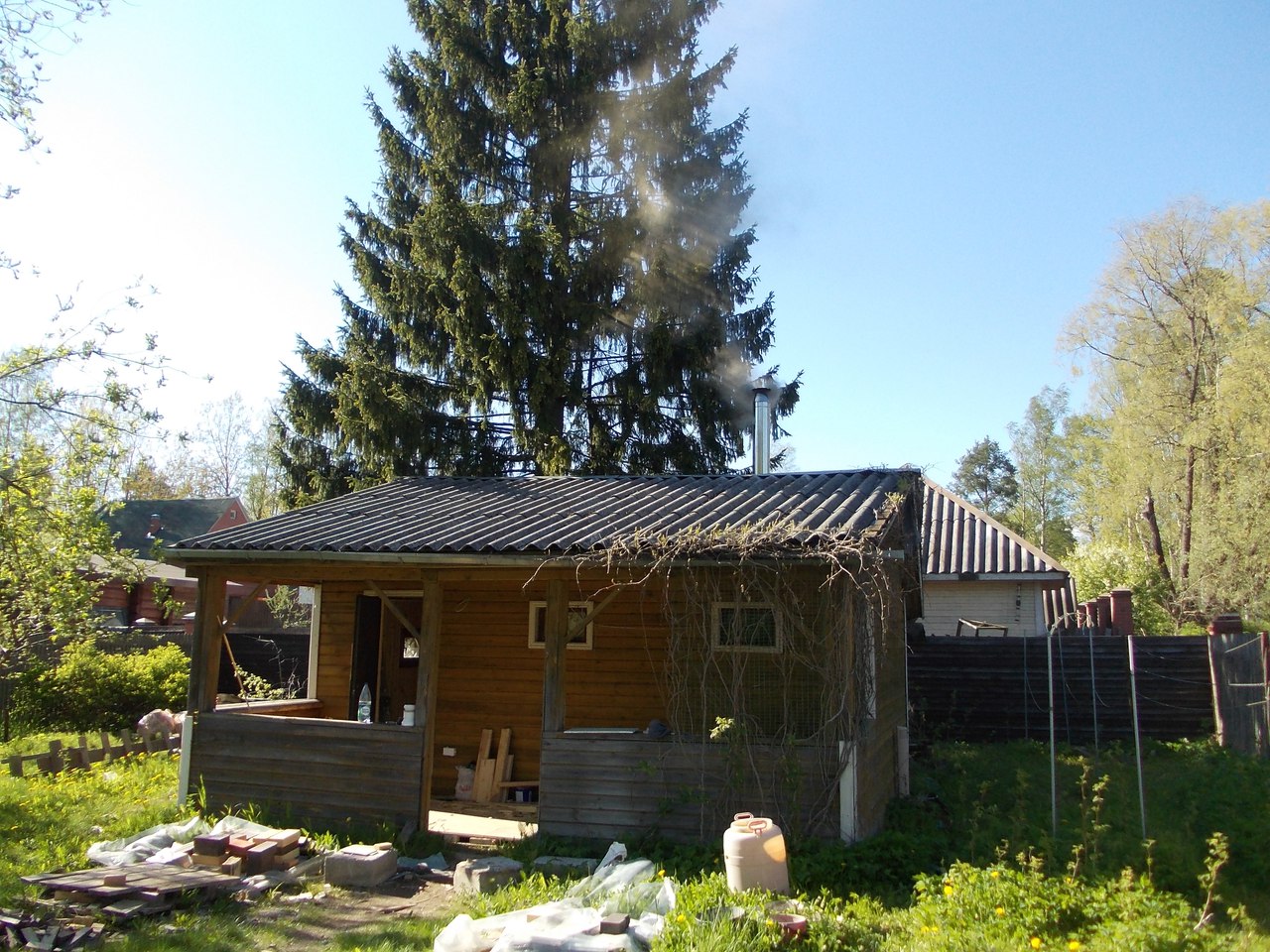

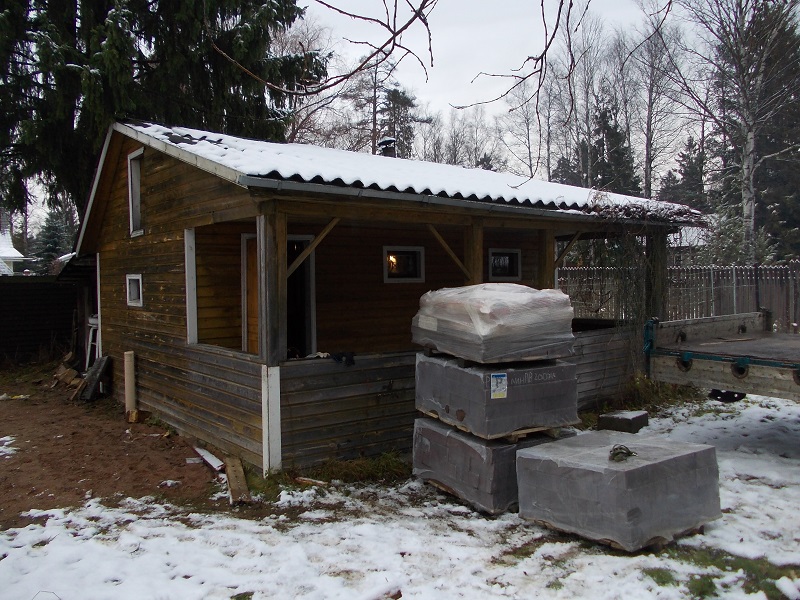

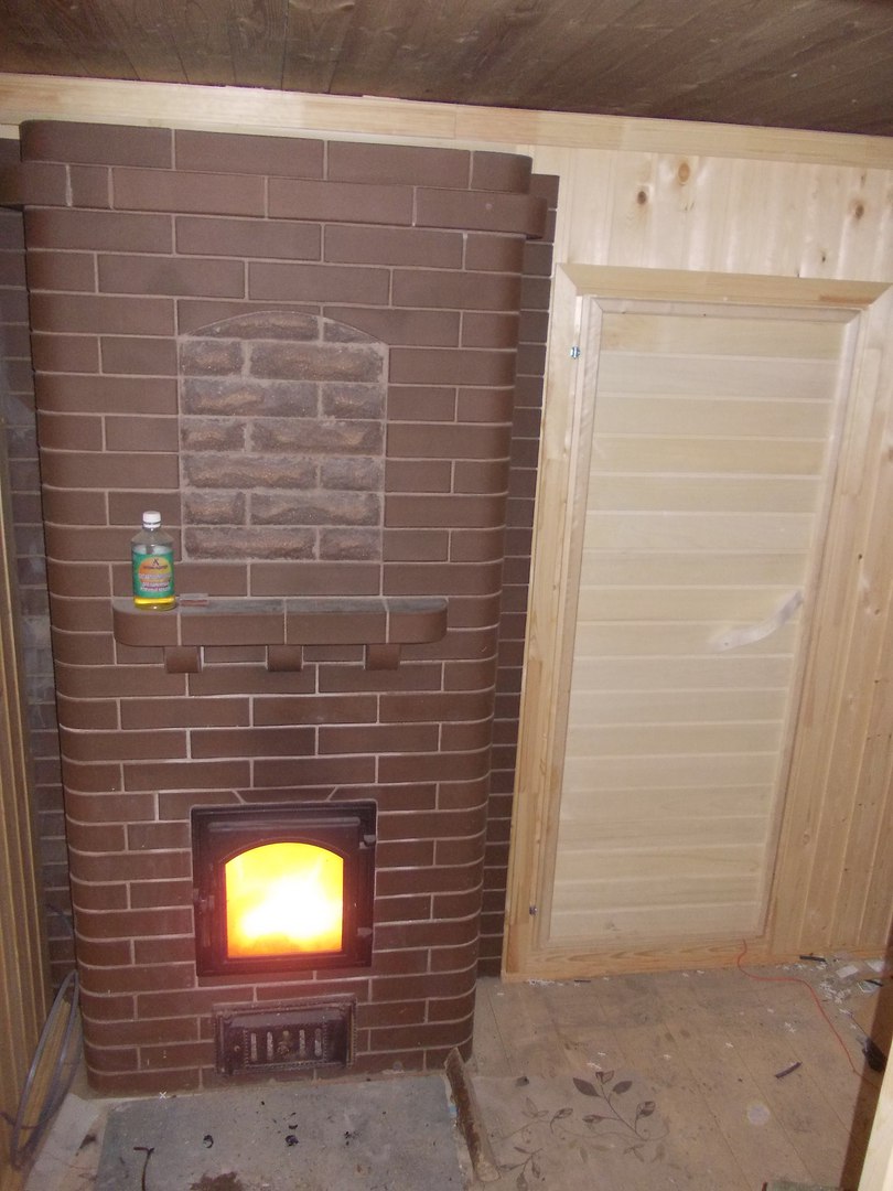

А вот и мини деревенская банька топили в лайт режиме сруб дырявый точнее парная в процессе отделки .

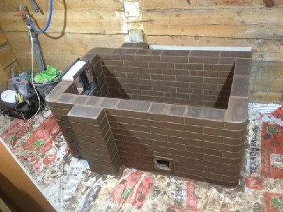

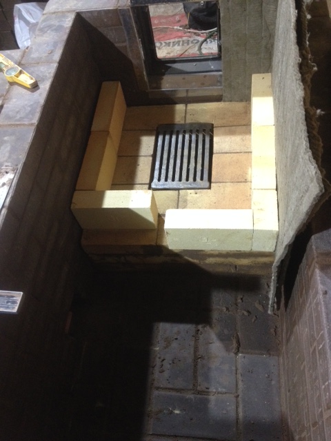

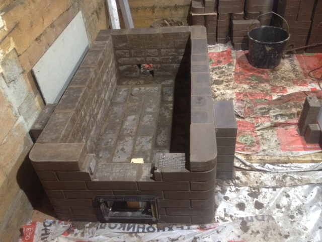

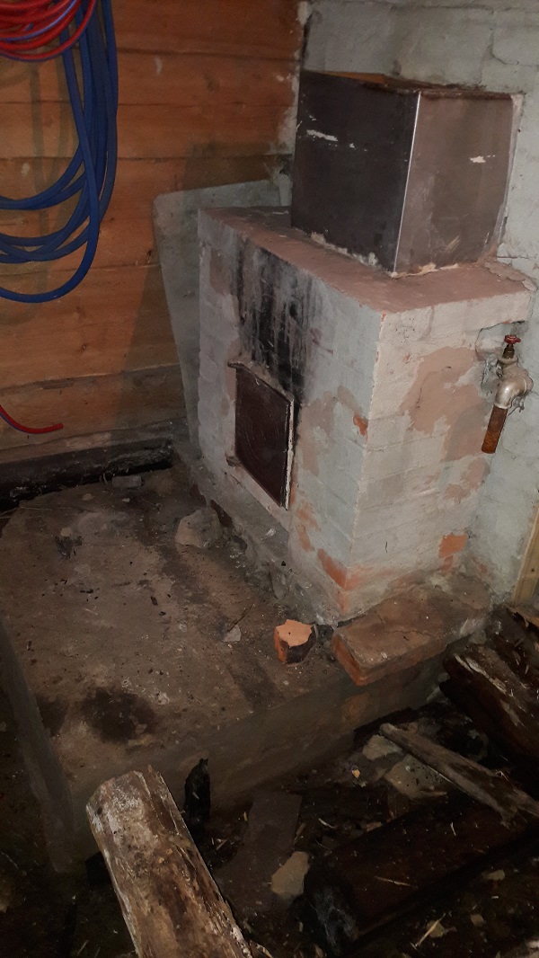

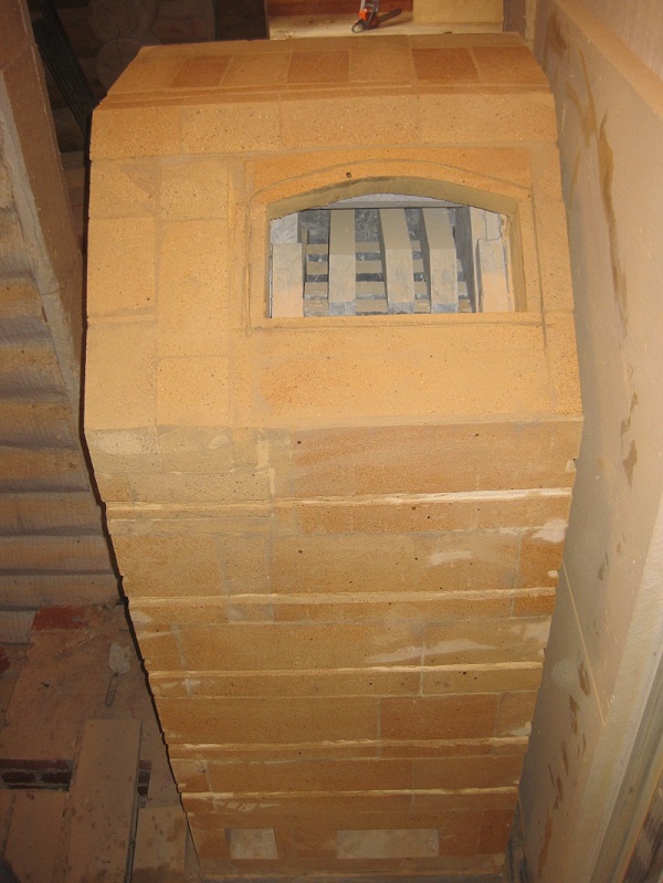

Что было печь в штукатурке на плите бак с водой камни на звездочке от трактора деревенская так сказать классика . Вскрыли полы оказался длинный фундамент решили делать в длину 6 кирпичей 150 см ширина 3.5 кирпича 88 см минимально но все постилось даже щиток .Заказчик особо в банной теме не разбирается хотел поставить железяку в обкладки кирпича главное чтобы быстро грела и копоти на стенах не было . Да и с планировкой бани были не понятки надо что то было мудрить вписывать в старое отверстие под трубу да и бюджет был небольшой сразу скажу на полноценную каменку не дотягивали .Покумекали с напарником недельку и предложили промежуточный вариант симбиоз двух печей .Да и давно честно хотел подобную печь построить и потестить много слышал хороших и негативных отзывов Кирпич брали коричневый Победа ЛСР литье Везувий и Литком труба сендвич 150 мм

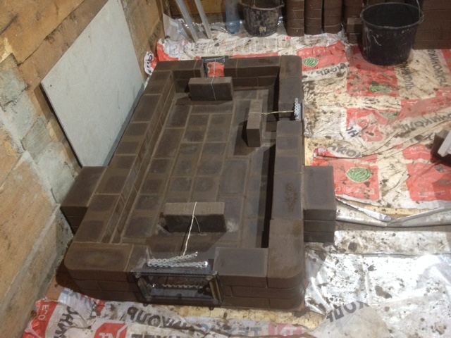

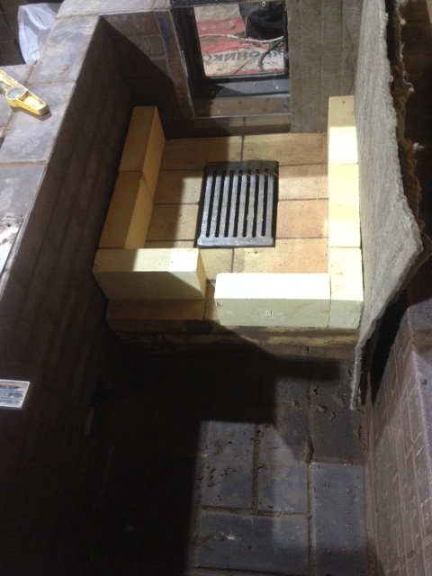

СообщениеДобавлено: Пн 19 Июнь 2017, 23:58 Ответить с цитатойВернуться к началу
первые ряды
