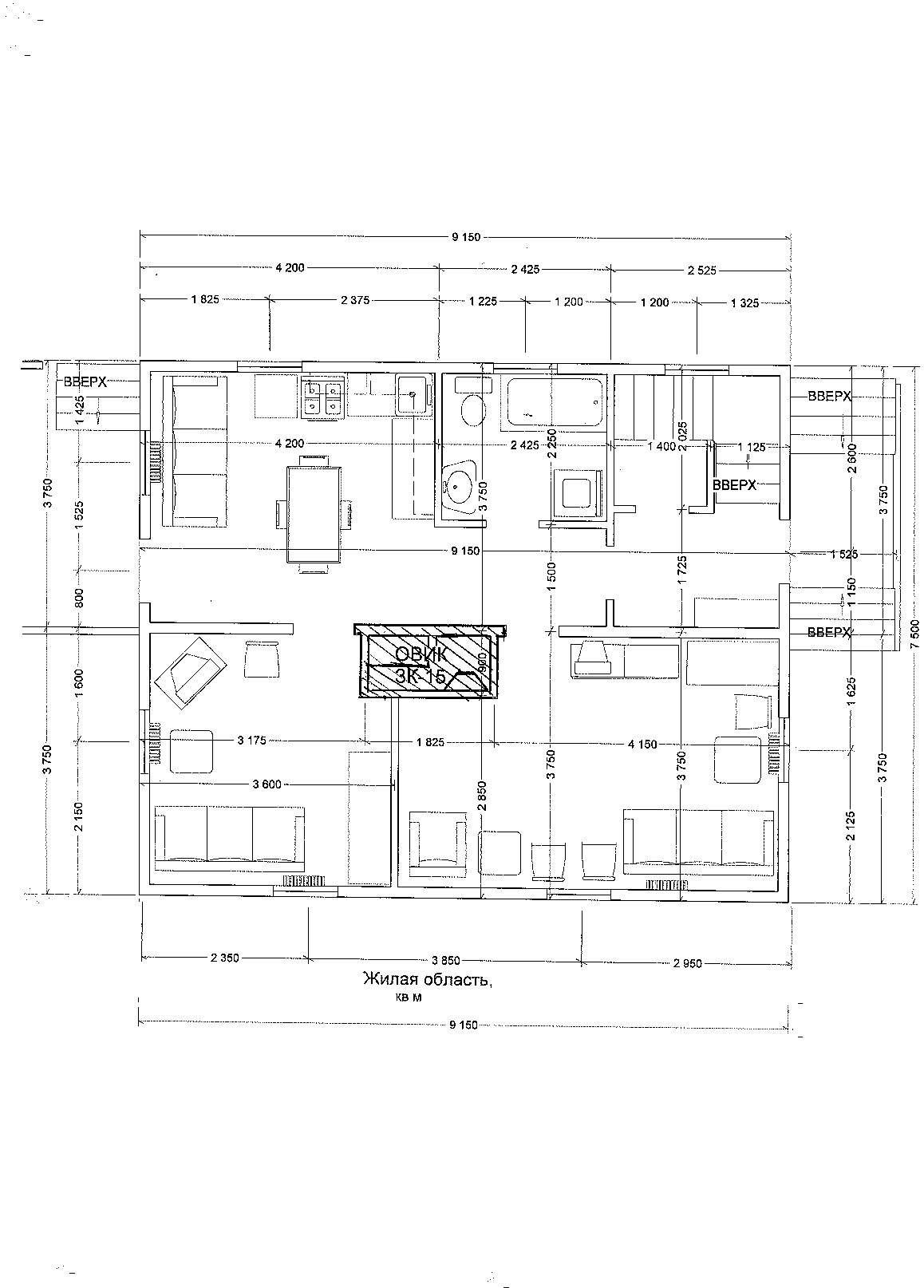

Помогите с выбором печи. Сам думаю ОВИКЗК-15.
 Размер файла:  199.74 КБ
 Просмотров:  1434 раз(а)

Да! Это гораздо лутьше. Но на сайте Кузнецова И.В. я таких проектов не нашел. А я сам под такую печку могу сделать фундамент или есть свои хитрости?

Спасибо Евгений. Только я имел в виду ОВИКЗК-15 с диагональным порталом камина(совет Ищенко Андрея). Если не трудно посмотрите мой вложенный файл.

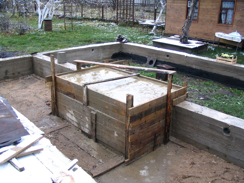

СообщениеДобавлено: Вт 6 Ноябрь 2007, 11:32 Ответить с цитатойВернуться к началу
Наверное будете ругать, но фундамент печи связал с фундаментом дома. Сечение, глубина заложения и толщина падушки соответствует основному фундаменту. В полость засыпал ПГС. С верху залил плиту 20 см. Таким образом получилось: плита 20 см., цоколь 60 х 30 см, гидроизоляция, плита 20 см. Итого в плане 210 х 135 см.

СообщениеДобавлено: Ср 7 Ноябрь 2007, 10:46 Ответить с цитатойВернуться к началу
картинка1
 Размер файла:  28.96 КБ
 Просмотров:  1051 раз(а)

СообщениеДобавлено: Ср 7 Ноябрь 2007, 12:49 Ответить с цитатойВернуться к началу
я так понял вы залили плиту(20см) по обозначенному битумом периметру? вопрос: как у вас будет осуществляться кладка стены?
может пока непоздно подлить справа и отступив чутка от основного, слева? здвинуть плиту.... или это не несущая часть фундамента а внутренняя перегородка? и там нагружать фундамент вы небудете? если нет, то из каких соображений отталкивались строя фундамент отопительной печи скраю дома?

СообщениеДобавлено: Ср 7 Ноябрь 2007, 13:44 Ответить с цитатойВернуться к началу
Посмотрите на вложенный файл в первом сообщении.
Стена внутренняя, рубленная 150 мм. Печь толщиной 91 х 180 см. в нише, проеме. Вроде выпуски соответствуют.

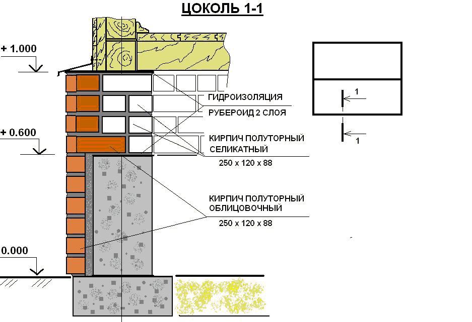

СообщениеДобавлено: Чт 8 Ноябрь 2007, 12:16 Ответить с цитатойВернуться к началу
картинка 3
 Размер файла:  17.89 КБ
 Просмотров:  1046 раз(а)

СообщениеДобавлено: Пт 9 Ноябрь 2007, 09:45 Ответить с цитатойВернуться к началу
Евгений, Андрей, Ваше мнение?
Геометрию можно еще поправить, т.к. буду поднимать пояс кирпичем на 40 см.
С геометрией все нормально , а вот пояс кирпичный для чего поднимать ? Rolling Eyes

СообщениеДобавлено: Чт 15 Ноябрь 2007, 13:35 Ответить с цитатойВернуться к началу
Хочу повыше (1 м). + свяжусь с облицовкой + доп. гидроизоляция + теплопроводность кирпича ниже (теплее).
Вобщем одни +++, кроме дополнительных затрат.

СообщениеДобавлено: Чт 15 Ноябрь 2007, 16:11 Ответить с цитатойВернуться к началу
Желательно , чтобы фундамент печи выходил в ровень с чистовым полом .

СообщениеДобавлено: Пт 16 Ноябрь 2007, 10:20 Ответить с цитатойВернуться к началу
А если вылезет на 2 см.? т.к. два полуторных кирпича + швы = 20 см, а чистый пол = балка 15 см + половая доска 3 см = 18 см.
