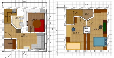

доброго всем здоровья. Зашел на ваш форум недавно.
На уголке земли обитаю (форум такой)
так вот суть проблемы- земля есть 10сот.
Свет есть.
Район дачный. поля и лес кругом. Земля под Днепропетровском.
Хочу построить максимально бюджетный домик но чтобы был комфорт и не сарай.
Одно или двухэтажный еще не определился,
с одной стороны одноэтажный дешевле, но душа в двухэтажному лежит.
В двух словах - фундамент покрышечный.
Стены- ППС, чердак не отапливаемый, потолок опилочный рекуператор (опилки на весь чердак), пол - динамическая теплоизоляция (забор воздуха из под пола, чтобы пол не утеплять, говорят отлично работает),
но если решусь на 2 этажа то опилки отпадают и будет крыша судейкина.
Суть вопроса на вашем форуме - какую печь или котел соорудить, для отопления такого небольшого домика.
Есть сварка и прочий эл. инструмент, финансы в пределах 170$ в месяц на строительство на все про все.
И к стати начал смотреть кирпич - неожиданный нюанс цене, получается под 200$ (шамот и простой) это если печь двухэтажную Оик ХК 4-3-3.
На уголке земли не сказали печь хорошая, но для экономии кирпича хочу убрать хлебную камеру и вообще по максимуму уменьшить шамотного кирпича и рассмотреть другие варианты разумной экономии (не в ущерб эффективности, безопасности и долговечности).
Или поделитесь другими вариантами печей.
Варианты котлов тоже готов рассмотреть (для самостоятельного изготовления)
Также готов выслушать любые рекомендации и советы, возможно найдутся земляки.

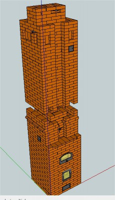

варианты планировки прилагаю (одно и двухэтажный соответственно)...понимаю что это всего лишь красивая картинка далеко от реальности но все же.
Оик ХК 4-3-3.

както надо определиться,если печное отпление то планировку надо делать под него. Можно сделать две печи и сделать дом одноэтажным. Дача ведь. Двухэтажные печи неудобны и неэффективны, т.е. печь на два этажа не то же самое что две отдельных печи на этажах. Не ломитесь вверх,под старость тяжело будет туда лазить. Шамот-не прихоть а вынужденная мера,без него красный в топке разрушается.
Я б на вашем месте сделал акуратненький домик одноэтажный, или с мансардой,летней. Две печи,одна из них на кухне и ванную с туалетом и часть коридора греет. Другая побольше, типа каминопечи или просто отпительная для зала и пары спален. А вообще вариантов много. А то вы жметесь на шамот а домину затеяли немалую если два этажа. Smile

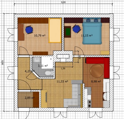

да конечно есть желание! смотрите, планировку я сам придумал и пообсуждали ее на уголке земли (есть свои минусы но в целом планировка меня устраивает). делал специально под печь.
вариант окончательно одноэтажный дом.
Вот хочу чтобы знающие люди мне подсказали какую печь мне лучше класть. спасибо.

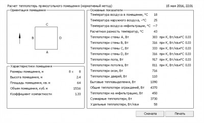

теплопотери 1го этажа считали?
http://vladirom.narod.ru/stoves/heatcalc.html
узнаем размер ппечки
А щиток на 2 этаже - нормально работает Surprised

СообщениеДобавлено: Вс 15 Май 2016, 22:38 Ответить с цитатойВернуться к началу
примерно так. Но! там нету опилочного рекуператора на крышу. я выбрал ППС. полы - по грунту.
дом одноэтажный

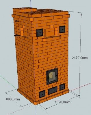

СообщениеДобавлено: Пн 16 Май 2016, 20:31 Ответить с цитатойВернуться к началу
около 4кВт Вполне достаточно печки 4х3,5 кирпича.

СообщениеДобавлено: Вт 17 Май 2016, 10:27 Ответить с цитатойВернуться к началу
А все просто.
1. Какой фундамент нужен для моей печки и для грубы?
Конечно, если пол земляной - у вас этот вопрос отпадает. Но для севера - это лишние кубометры бетона, чтобы вывести фундамент с подполья до пола 1го этажа.
2. Расход кирпича - моя около 800шт красного и 100 шамота. Груба - до 1200шт щиток и 30 шамота.
3. Время пока печка остается теплой - сутки и соответственно 6-8 часов.
4. Расход дров - 5-6кг по весне-осени, до 12 в морозы -20 у моей. У грубы - пусть вам Вог-ый расскажет по расходу на сутки.
По 4кам - я знал, что это направление самое перспективное. И сейчас печки из 4ой серии составляют макимальное большинство моих печек. И их очень большое разнообразие.
В печках 4ой серии стят широкие топки - внешние размеры по ширине 2 кирпича ША8, но скажем в прибалтике их не продают - поэтому сделаны топки в них из ША5 кирпича, но размеры оставлены такие же.
И основное у этой серии - быстрый прогрев стенок после начала протопки. Через час стенки начинают теплеть.
