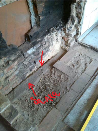

Люди Добрые спасибо за помощь,но с фундаментом я погорячился.Печь разобрали, а фундамента и нет вообще... увеличивать нечего.Есть балка проходит через печь(видимо по всей длине стены кот. разделяет комнаты),оставшаяся стенка печи весит не знаю как, под ней нет ничего.От верхней плоскости балки до чис. пола 100 мм ,как ее обойти сверху, на форуме говорили что от плиты фундамента до чис. пола мин 190 мм должно быть, если делать п-образный фундамент?
На фото вид из кухни, увеличивать фундамент планировался в глубину 2-ой комнаты.
Резать балку наверно нежелательно, а как быть?

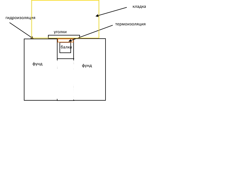

Игорь 2
Сообщения: 1006
СообщениеДобавлено: Пт 13 Май 2016, 22:38 Ответить с цитатойВернуться к началу

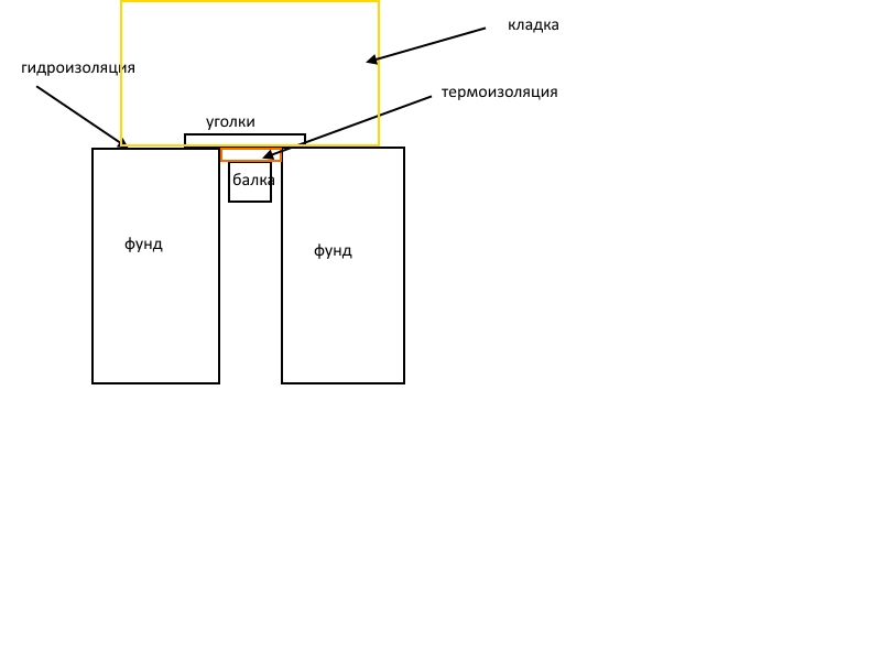

Игорь 2
Сообщения: 1006
СообщениеДобавлено: Пт 13 Май 2016, 22:46 Ответить с цитатойВернуться к началу
или так

СообщениеДобавлено: Сб 14 Май 2016, 07:29 Ответить с цитатойВернуться к началу
Олег1 писал(а):
...Резать балку наверно нежелательно, а как быть?
Правила запрещают пропускать деревянные балки через печной фундамент, т.ч. только резать.

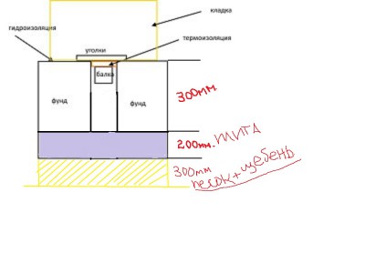

Здравствуйте спасибо за ответы и за чертежи.Уважаемый Игорь 2 хотел уточнить по вашей схеме № 2:
1)надо армировать низ фундамента (или можно обойтись) и лить бетонный монолит?
2)вылить армированную плиту на низ а на ней из кр.кирпича "колодцы" с забутовкой - какой вариант лучше?
3)Какие уголки их шаг и длина, сколько на фундамент 1.1х1.1м штук?
4)Промежуток от балки до фундамента какой.
5)На термоизоляцию всего 100мм-достаточно?
Огромнейшее Спасибо всем за высказанные мнения.
Любой "бетонный монолит" армируется, иначе это просто камушек, который может лопнуть где угодно и как угодно
Можно и так, только на сегодняшний день бетон - самый дешёвый строительный материал
Вам просто нужно "перепрыгнуть" кирпичом через балку и не надо их (уголки) укладывать по всей площади. От толщины металла будет зависеть время, которое он(металл) "проживёт" в этой конструкции. Шаг - ширина кирпича, например...
Не делайте впритык - проще будет поменять балку при необходимости
Термоизоляция - это дополнительная страховка от мало-ли чего и зависит от того, сколько у Вас получится сантиметров от поверхности балки до поверхности , которая будет подвергаться непосредственно нагреву. Чем больше это расстояние - тем спокойнее, чем меньше - тем беспокойнее. В любом случае наличие термоизоляции не повредит и здесь лучше использовать асбест , чтоб не свили гнёзд грызуны.
По поводу Вашей картинки:
я не знаю, какие у Вас там грунты... но в любом случае 300мм песок+щебень - тут без нормальной трамбовки не обойтись иначе , после начала строительства печи, начнётся усадка всего этого дела в непредсказуемых направлениях (кстати, ещё один довод делать больше свободного пространства между балкой и конструкцией фундамента. Если Вы уверены в стойкости грунтов, то небольшой выравнивающей песочной подсыпки будет достаточно, её достаточно хорошо пролить водой. И не забудьте перед заливкой выстелить котлован гидроизоляцией.
Если не уверены в грунтах - копать надо глубже до возникновения этой самой уверенности Smile
