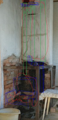

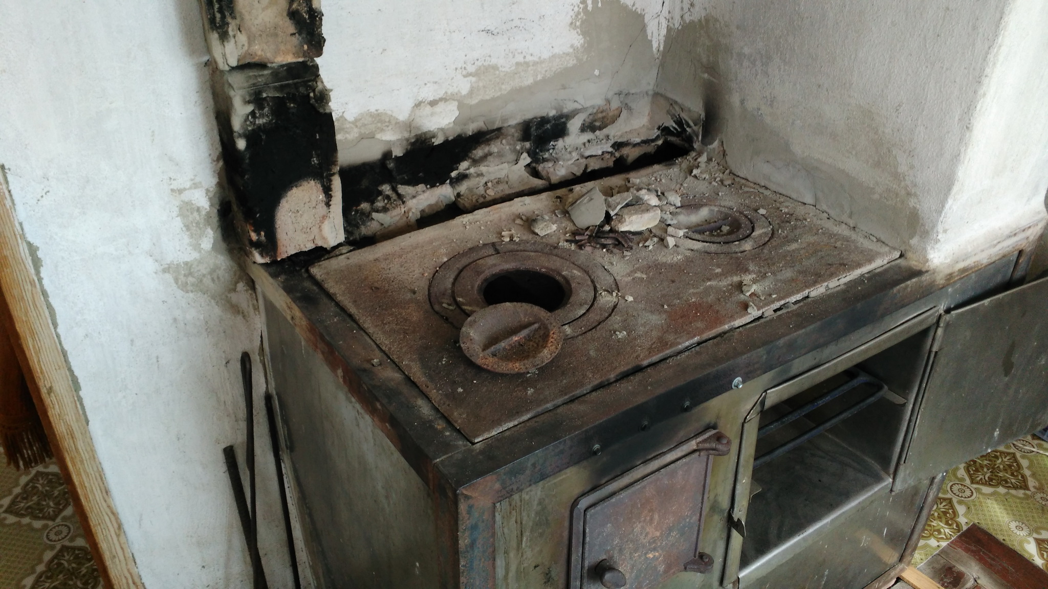

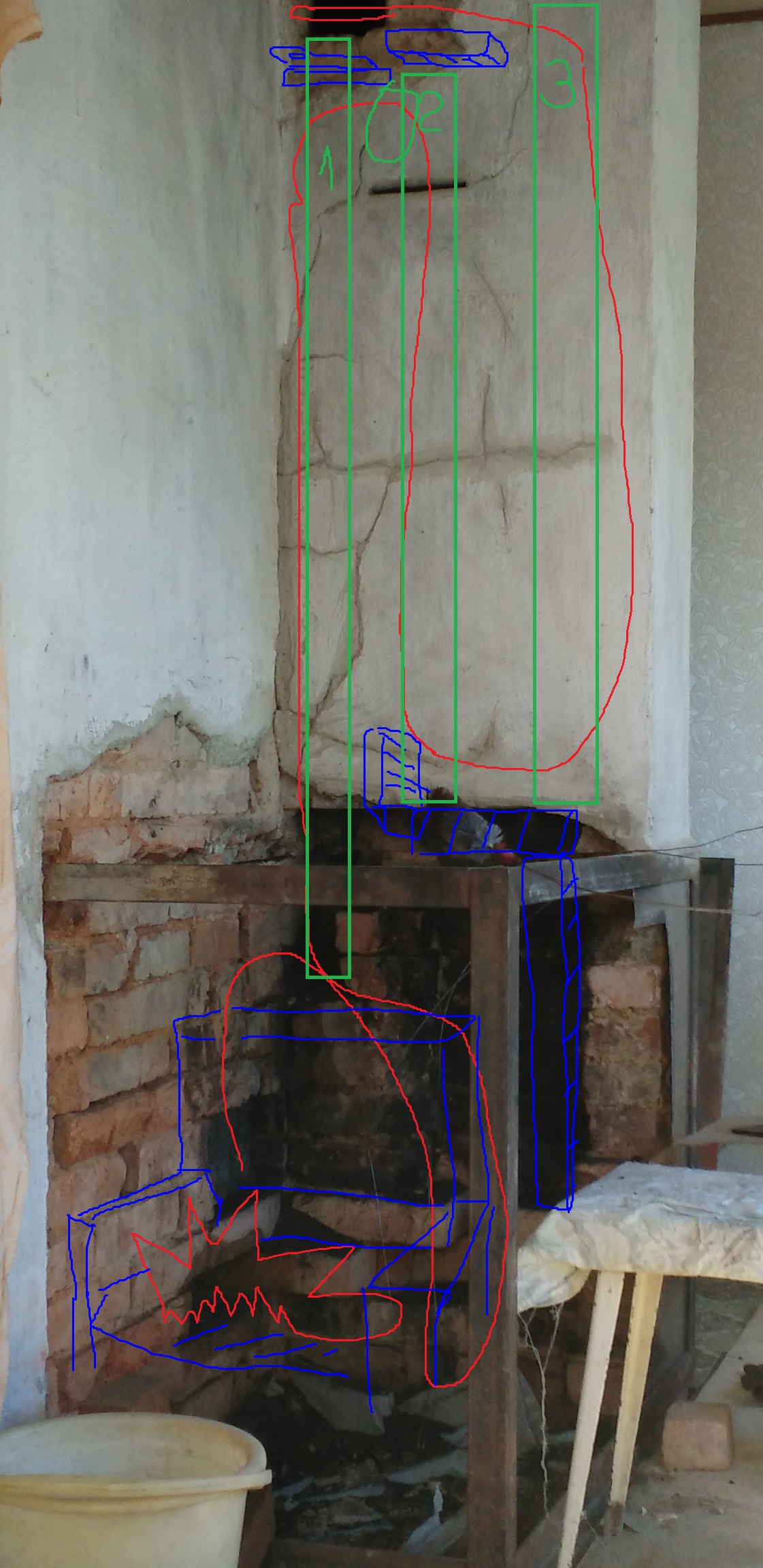

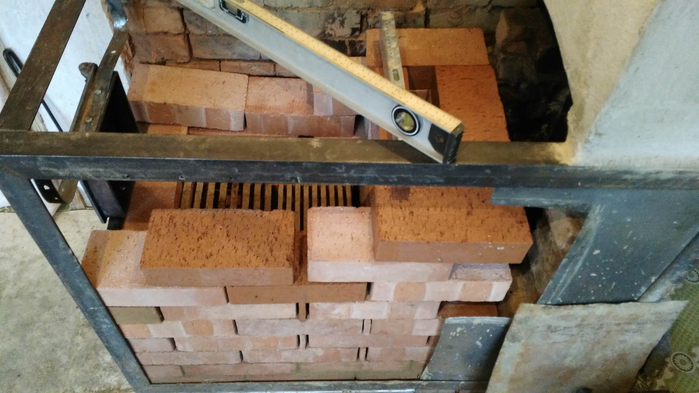

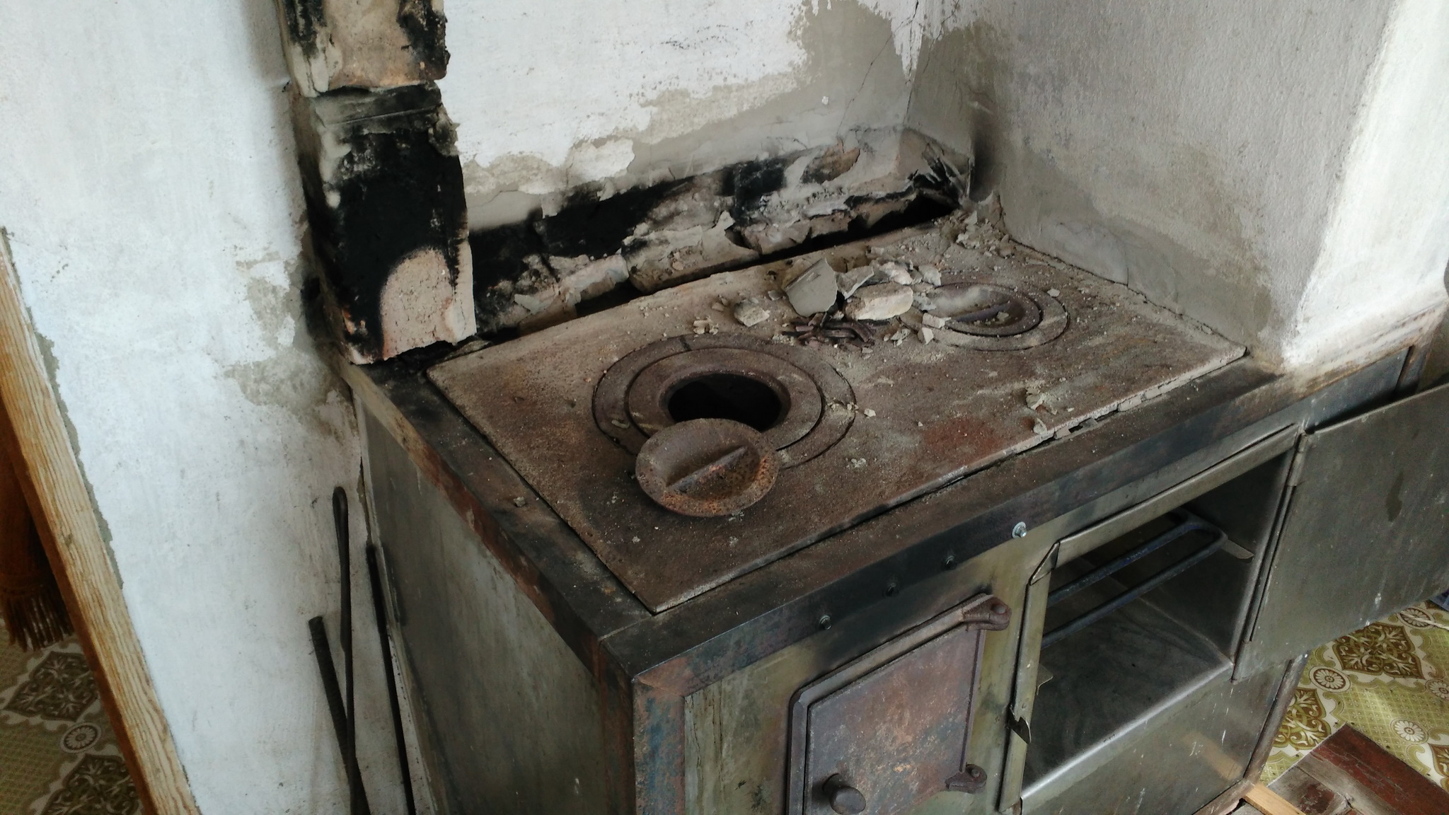

Доброго времени суток, форумчане! второй месяц бьюсь - не могу сообразить как реанимировать печь в садовом домике.
Есть отопительно-варочная печь посреди комнаты, причем один бок у печки - стенка в комнату, через которую она и прогревалась; есть горизонтальный канал отвода дыма под потолком, далее - вертикальная асбцем. труба через второй этаж.
Выкладываю фото печи в начале ремонта - профи сразу увидят что печь закоптила кухню из-за того что чугунная плита периодически поднимает лежащие на ней кирпичи (у стены плита держалась на вставленных в стену обломках чугунных плит).
При разборе убрал плиту (уже купил новую такую же 41*71 см), кирпичи над ней, духовку и лежащие на ней кирпичи; планирую переставить топочную и поддувальную дверцы с торца, выложить по контуру новый керамический кирпич с самого фундамента без духовки. Однако ... столкнулся с проблемой ввода в дымоход. Причем, я просто не вижу как сделать вывод на имеющийся дымоход...
Раньше дым шел напрямую по левому каналу, т.е. исключительно по летнему варианту - много уходило дров на растопку; торчащая заслонка посередине дымохода, как оказалось при прощупывании каналов, никакой роли не играла.
Буду признателен за любой совет относительно подвода к дымоходу, и переделку его под зимний вариант (на плите всё равно не готовим).
И ещё: если будет стенка в полкирпича по периметру печи (чтобы положить нормально на неё чугунную плиту), то стенка в комнату - больше не будет нагреваться ? Раньше это был основной источник прогрева комнаты... что можно сделать чтобы она прогревалась ?

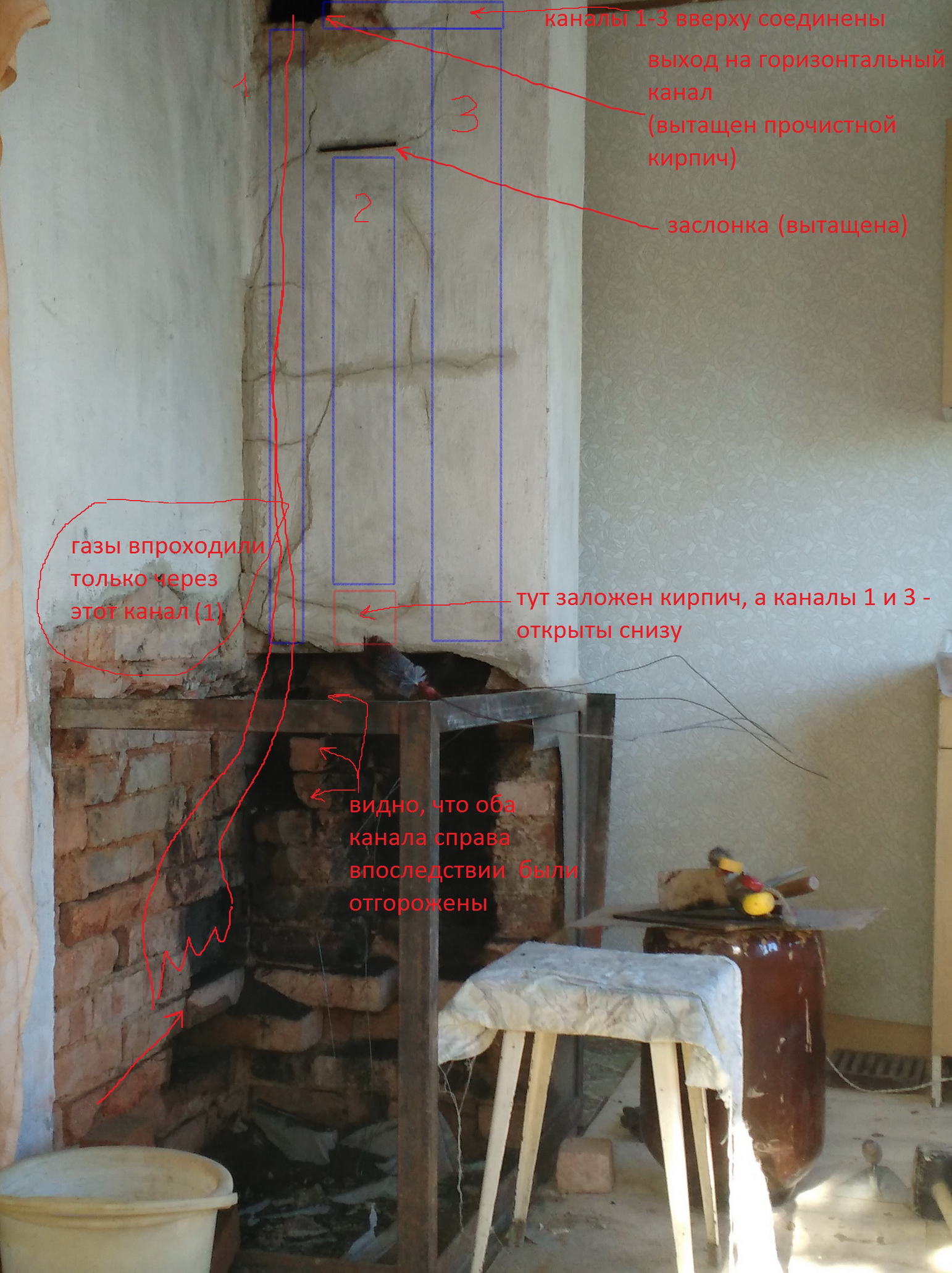

ещё фотка, уже разобрано

СообщениеДобавлено: Вт 17 Май 2016, 22:03 Ответить с цитатойВернуться к началу

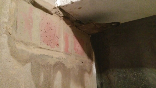

ещё фотка сбоку, прикинуто "насухую". Как подвести к дымоходу ?!

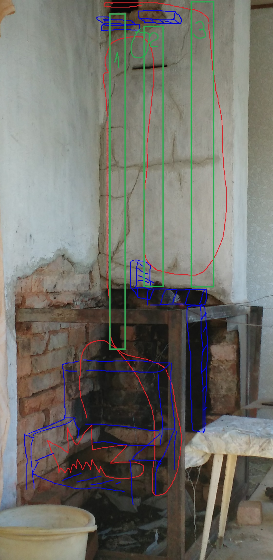

СообщениеДобавлено: Вт 17 Май 2016, 22:04 Ответить с цитатойВернуться к началу

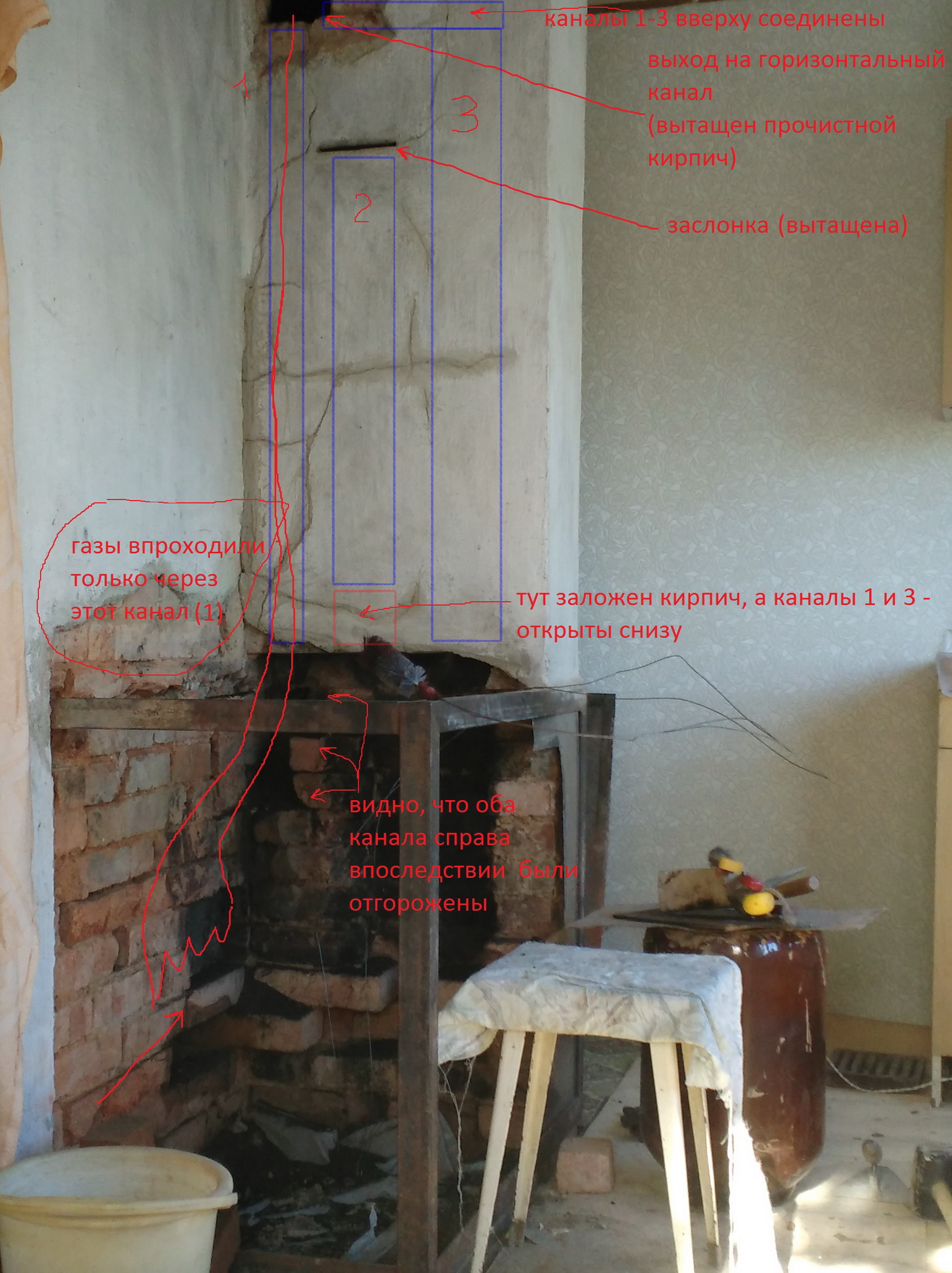

а вот описание ранее действующего отвода печных газов

СообщениеДобавлено: Ср 18 Май 2016, 10:52 Ответить с цитатойВернуться к началу

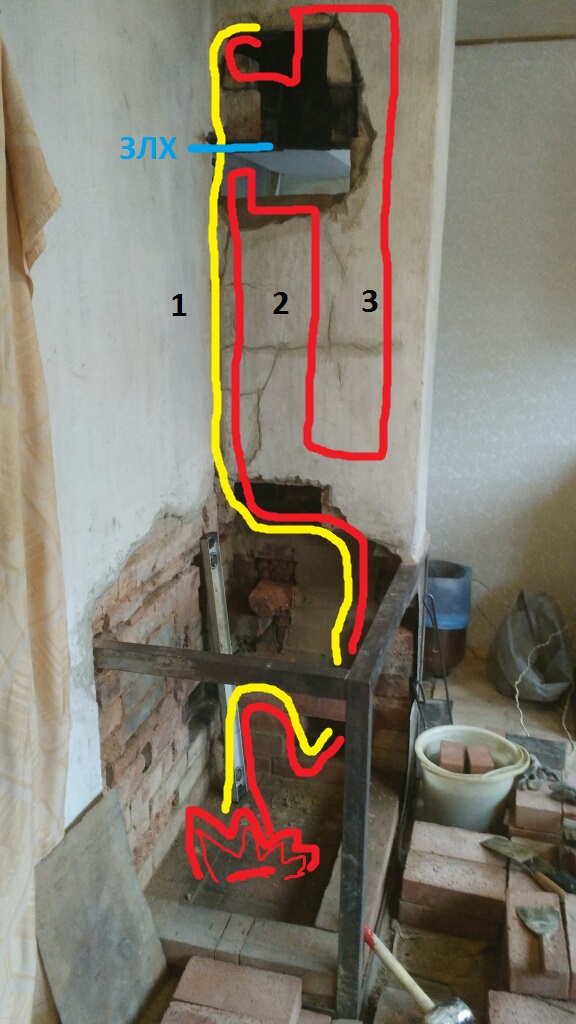

видемо когдато ее переделовали и не в лучшию сторону . канал один должен верху быть заглушин и переходить во 2 канал . там задвижка которую выташили это летний ход . и после второй канал в незу переходит в третий . посмотрите повнимательней может что то упустили сами или ктото постарался это от вас скрыть

СообщениеДобавлено: Ср 18 Май 2016, 11:04 Ответить с цитатойВернуться к началу
алексей 555 писал(а):
...канал один должен верху быть заглушин и переходить во 2 канал . там задвижка которую выташили это летний ход . и после второй канал в незу переходит в третий . ...
Алексей, на самом рисунке можете нарисовать, где именно нужно вставить заглушку первого канала ? и как вообще должны быть сообщены все три каналы, по какому обороту ?
алексей 555
Сообщения: 287
Регион: алексин
СообщениеДобавлено: Ср 18 Май 2016, 14:02 Ответить с цитатойВернуться к началу
извените нарисовать не смогу я неграмотный пишу с ошибками на словах скажу верху так чтоб у вас получилась своеобразная змейка из каналов . первый подьмный он верхней части переходит во второй опускной канал а 2 в нижней части печи переходит в третий подьемный и по горизонтальному уходит в лево в трубу по всем правилам там должна быть вторая задвижка над вашей чиской

СообщениеДобавлено: Ср 18 Май 2016, 15:30 Ответить с цитатойВернуться к началу
спасибо, а могу я использовать тот черный от сажи канал (возможно он раньше использовался), что идет от основания дымохода? хотелка: газы из топливника переваливаются через заднюю стенку топливника (под чугунной плитой) вниз и через отверстие, скажем 25*6,5 см залетают в канал 6*12 см залетают в тот черный канал, затем - по предложенной вами змейке уходят в трубу ?

СообщениеДобавлено: Ср 18 Май 2016, 20:29 Ответить с цитатойВернуться к началу
если я правильно понял, мне нужно:
1. перекинуть заслонку на канал 1 - установить до устья на горизонтальный канал, с тем чтобы при её открытии обеспечить "летний" ход
2. убрать кирпич до заслонки между первым и вторым (опускным) каналом для обеспечения движения газов в "зимнем" ходе
3. заложить канал между первым и вторым каналом внизу (нарисован на рис.)
4. обеспечить соединения опускного канала 2 и подъемного 3 внизу, закрыв их от движения газов снизу вверх после топки
Тогда вопрос: при ОТКРЫТИИ заслонки в новом месте (канал 1, летний ход) не произойдет уход газов вправо в третий канал, и , соответственно, задымление ?

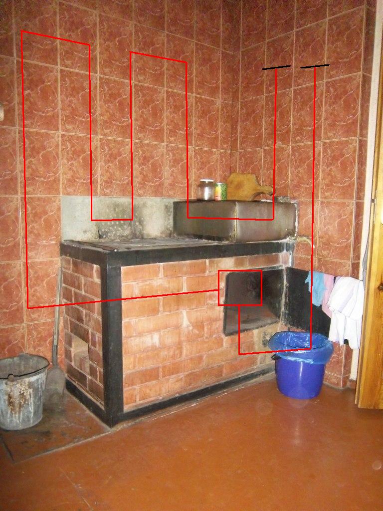

у нас -вот такая схема. Может у Вас -такая.
НЕТ, Владимир!
я вначале поста написал что стена за печью (слева) - стенка в комнату, в один кирпич. Все каналы - ТОЛЬКО дымоходе, который на картинке поперек стены

форумчане, повторю пост! жду вашего мнения:
Алексей Лубышев писал(а):
... мне нужно:

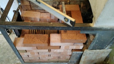

раньше никогда не занимался ни кладкой, ни постройкой каналов. Поэтому будет ещё дурацкий вопрос: как практически врезать заслонку в канал с кирпичом на ребре ? Вытащить кирпичи спереди и сзади каналов - укоротить их болгаркой по высоте и вставить обратно на глиняный раствор с рамкой заслонки, так ?

СообщениеДобавлено: Чт 19 Май 2016, 16:10 Ответить с цитатойВернуться к началу
ненадо нечего мудрить с задвижками . сделайте печь как она была изночаоьно сложена . 1 канал верху заглушите и сделайте доступ ко второму это чуть ниже задвижки 2 канал уберите в низу керпичь что в роли заглушки у вас и соедините их с третим . что сдесь сложного и непонятного

СообщениеДобавлено: Чт 19 Май 2016, 16:16 Ответить с цитатойВернуться к началу
извените не заметил ваш предыдуший ответ с картинкой там немного надо изменить ниже задвижки соедините их а первый заглушть . тогда газы пойдут во второй канал при закрытой задвижке опустятся в низ при открытой пойдут верх

СообщениеДобавлено: Пн 23 Май 2016, 14:53 Ответить с цитатойВернуться к началу
Алексей, прокомментируйте, пож:­

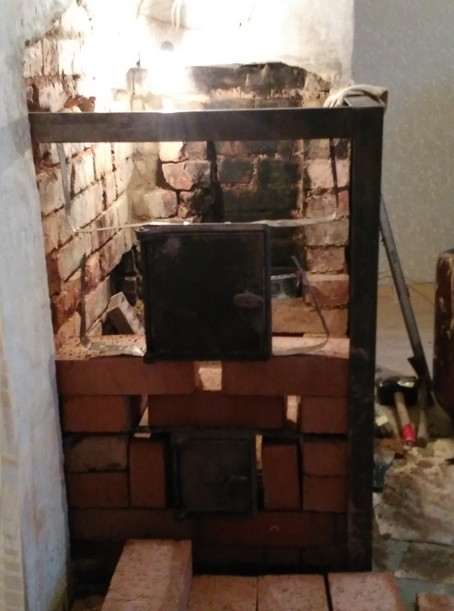

1. планирую выложить широкий канал от вх­ода в хайло р-ром в кирпич ребром - 25*6­,5 , само хайло - трапеция 12*25. Сам ка­нал упрется в нерж короб, соединяющий ка­налы 2 и 3, и ДГ пойдут вдоль него в кан­ал 1сечением в полкирпича 13*13 (сильно ­ли плохо что сечение «гуляет»);
2. вытащил заглушку ЗЛХ из 2-го канала и­ вмуровал её в 1-м канале чуть выше с об­ратной стороны дымохода (иначе бы заглуш­ка при открытии упиралась в стену слева ­от печи);
2. вытащив кирпичи за ЗЛХ обнаружил что ­канал 3 упирался в своеобразный колпак. ­Решил воспользоваться этим, соединив кан­алы 2 и 3 внизу (сделаю короб из листа н­ерж – чтобы ДГ, поднимающиеся по каналу ­из хайла быстро нагревали нерж короб, а ­вместе с ним и воздух в каналах 2 и 3).
Для организации зимнего хода вынул полк­ирпича между каналами 1 и 2. Единственно­е - не получилось вынуть так, чтобы при ­закрытии ЗЛХ ДГ шли буквой Г, - получитс­я что ДГ внутри канала 1 путь в 13 см до­лжны вернуться назад до выхода в канал 2­ , т.е. пройдут буквой П (это сильно пло­хо?!)

СообщениеДобавлено: Вт 24 Май 2016, 14:01 Ответить с цитатойВернуться к началу
не дождался ответа, начал выкладывать как задумал
 Размер файла:  109.66 КБ
 Просмотров:  809 раз(а)

СообщениеДобавлено: Вт 24 Май 2016, 14:56 Ответить с цитатойВернуться к началу
по схеме все верно . не забудьте про футеровку топки и все у вас получиться удачи

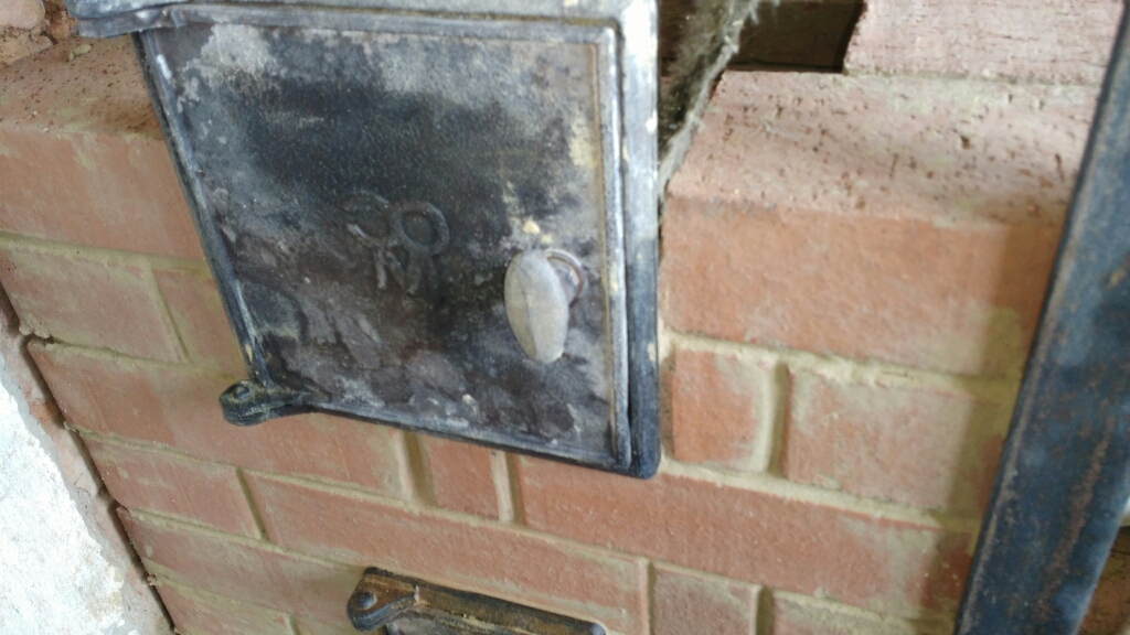

СообщениеДобавлено: Пн 30 Май 2016, 13:06 Ответить с цитатойВернуться к началу

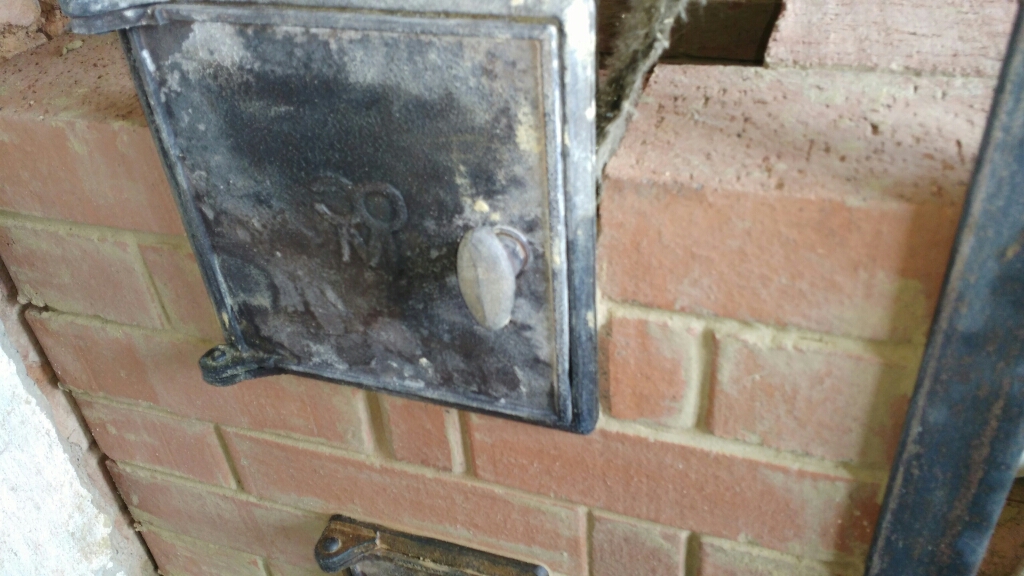

Алексей, насколько плотно должна "сидеть" чугунная дверца в кладке ? у меня получилось установить только узкую полоску базальтового мата (3 мм) - пожалел что связался с базальтом и упаковочной лентой, лучше бы обмотал асбестом и посадил в кладку на проволоку ....
