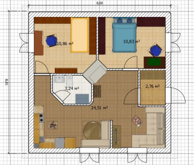

СообщениеДобавлено: Ср 18 Май 2016, 13:02 Ответить с цитатойВернуться к началу
вот если так разместить печку, она обеспечит равномерный прогрев по все стенкам? сами понимаете что при такой планировки надо чтобы все стенки давали одинаково тепла...

СообщениеДобавлено: Ср 18 Май 2016, 13:05 Ответить с цитатойВернуться к началу
При заднем расположении трубы подьемные каналы идут спереди. При протопке они греются чуть меньше, но сама передняя стенка греется чуть больше. Боковые стенки прогреваются первыми, задняя стенка имеет тоже небольшую задержку.

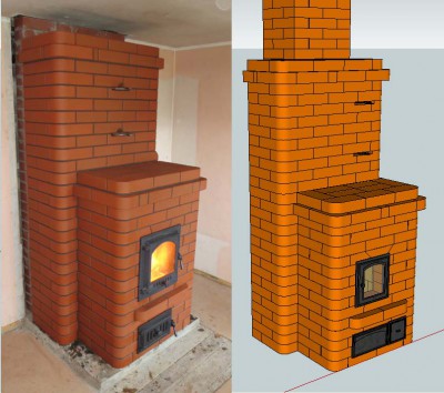

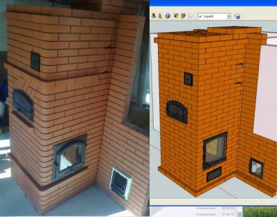

Владимир, а есть фото работающих Ваших печек из новой серии?
Правильно ли я понял, что для комнаты в 25 кв.м с теплопотерями в 3,3 кВт хватит печки 3,5х3,5?
СообщениеДобавлено: Ср 18 Май 2016, 13:20 Ответить с цитатойВернуться к началу
Печки вполне хватит такой.
Примеры - вот модели и воплощение.

СообщениеДобавлено: Ср 18 Май 2016, 13:24 Ответить с цитатойВернуться к началу
скорее всего левая спальня будет чуток теплее, чем правая. А в санузле будет жарковато.
первое параллельное расположение может будет оптимальнее.
